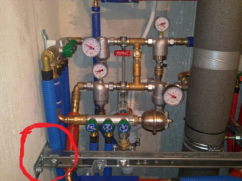

Подключил такой вот петлёй чтобы задействовать эту самую петлю для разветвления на водогрей. Там с другого торца горячего коллектора не получается - мешает труба .

jekasus написал : С стрелками прикольно
прикольно, сначала подумал что в графическом редакторе нарисовано, только жаль что не надолго) отделочники уже заждались все покрыть слоем пыли) а так конечно заметил что аккуратно разведенный узел ввода никого не оставляет равнодушным в момент сдачи объекта.
SUN-techno написал : Там с другого торца горячего коллектора не получается - мешает труба .
так и говорите что не было муфты 18х3/4" НР под рукой, а только 18х3/4" ВР, труба то дальше)а в плоскости только шланг слева мешает, а медная труба уходит назад. но это не важно потому что видно по фото сделано аккуратно. кстати для меня загадка, узел ввода тоже на пексе собран? непохоже внешне, а на медь под пайку не похоже из-за сохранности теплоизоляяции. Или может такое впечатление из-за изоленты подобранной не только в цвет но и в тон?)

alama2015 написал : Выше было про культуру, попробую здесь и спросить. Сантехника, который делает монтаж, как на фото, есть смысл заставить переделать или 100% искать другого ?
если чисто статистически, так сделано у 90% населения нашей страны делающего ремонты последнии 5 лет, у многих и хуже...если то что как у большинства вас не ободряет, тогда выгоеяйте, любой кто выкладывается в этом топике так делать бы просто не стал, вы правы, культура монтажа как индикатор более серьезных вопросов. хотя на фото ничего особо криминального по сути нет. при условии что под пеной планка по уровню, а не углы с резьбой враскоряку.

Олегович написал : прикольно, сначала подумал что в графическом редакторе нарисовано, только жаль что не надолго) отделочники уже заждались все покрыть слоем пыли) а так конечно заметил что аккуратно разведенный узел ввода никого не оставляет равнодушным в момент сдачи объекта.
22 медь ,пайка. можно натягивать не разрезая.

SUN-techno написал : 22 медь ,пайка. можно натягивать не разрезая.
понял, я просто для удобства возможного обслуживания все паяные участки с обоих концов заканчиваю американками в узле ввода, на них теплоизоляциия соответствующего диаметра не налезает. В условиях повышенной компактности бывает нужно демонтировать один участок чтобы свободно обслуживать другой, иначе ключи не дают повернуть гайку.

SUN-techno написал : Полный комплекс работ по водоснабжению и отоплению .ЖК Ньютон
Роман......красиво и аккуратно . Только есть несколько НО..... зачем переход с 3\4 на 1\2 ? многие об этом (вводные на 3\4) мечтают фильтр Фар на 1\2 полное Г.....
подключение проточника ,в нем уже есть разъемное ,для чего еще одно? тема слива с фильтров не раскрыта
автоматические воздушники -для автономок ,здесь не нужны и опасны (раздолбайство сант из УК )
