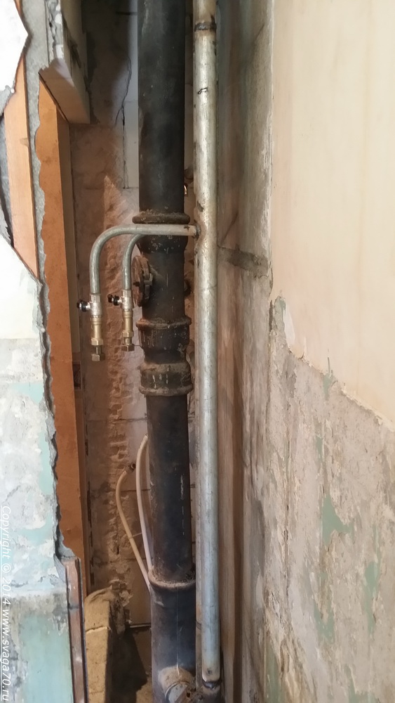

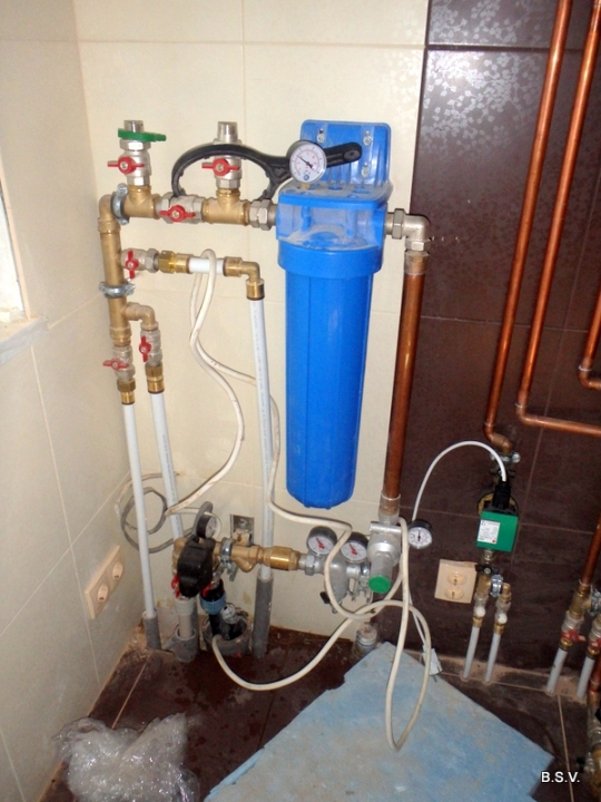

ремонт ввода квартирного водопровода https://www.dropbox.com/sh/ii9yhjq3rst6p25/fwCX69stQ8

master.msk написал : ремонт ввода квартирного водопровода https://www.dropbox.com/sh/ii9yhjq3rst6p25/fwCX69stQ8
Максим, там что-то с давлением было не так?

SCB написал : что-то с давлением было не так?
С давлением все в порядке. Проблемы были с производительностью. Т.к
  1. КФРД
  2. редуктор ДО фильтра
  3. фильтр "промывался" Водопровод с 2005г. Один из кранов КФРД не держал воду. Металлопластик корейский LG 16х2.25, аналог в настоящее время труба и фитинги LAVITA Редуктор Фар на горячей был забиты отложениями и сыпался фрагментами пластиковых колечек, на холодной вытащить картридж не удалось. Манометр Фар некорректно показывал небольшое давление, будучи неподключенным к водопроводу. Коллектор не изучил, т.к понятно, что под замену
В итоге
  1. замена кранов
  2. грязевики
  3. счетчики Берегун остались, вытащил встроенные обратные клапаны из полусгонов
  4. Фильтр 100мкн ДО редуктора давления
  5. Коллекторы Теце
  6. Трубки подводки нарастил мп трубой и фитингами Лавита
  7. Манометры, приняли совместно решение, не ставить
  8. контроль исправности редуктора - футорка+манометр +душевая лейка. Кто их смотрит эти манометры? лишнее слабое место
Давление штатно 3бар. Производительность нормальная, перепады при включении потребителей незначительные.
