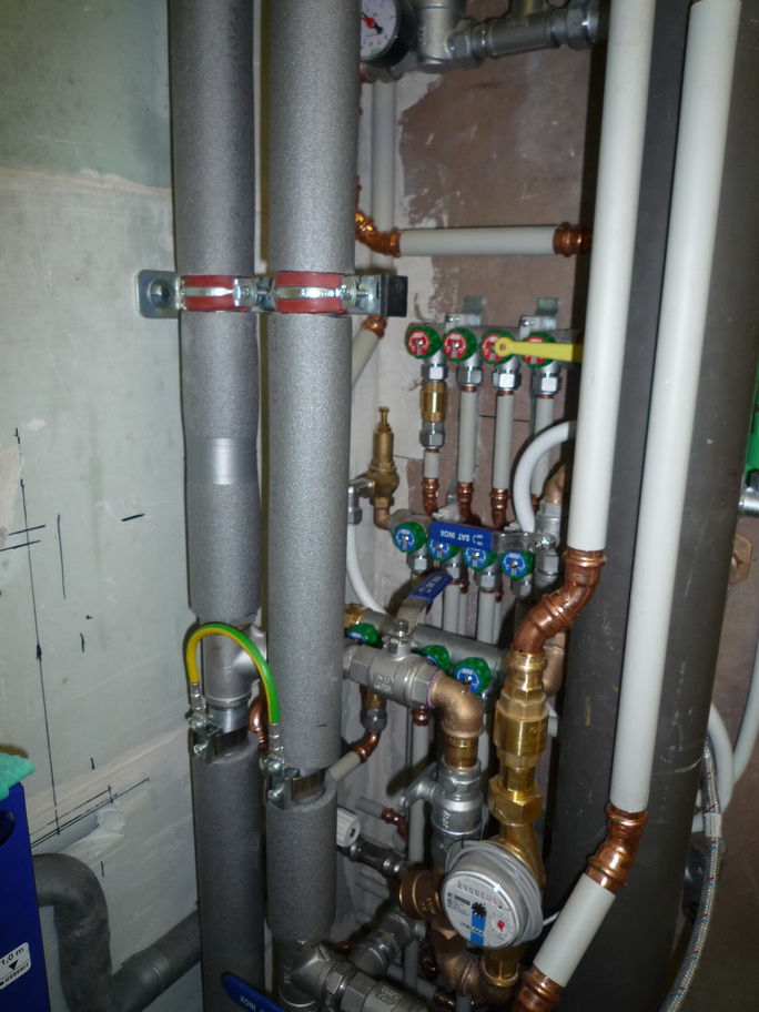

masters написал : так же как и все остальное. мягкий припой с серебром и канифолью. трубчатый припой. паста с серебром. очень неплохие краны. получается удобный коллектор, без сужений на вентилях или миникранах.
"Век живи - век учись!" (с) Сколько простых и удобных вещей оказывается есть! Но они дальше столиц не проходят. Если в городах - миллионника про такие вещи не слыхивали, что про остальную Россию говорить: :(
Спасибо, masters! Это я так, о "наболевшем" :)

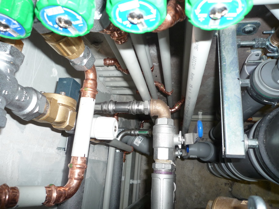

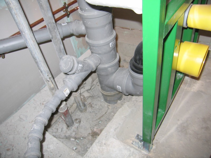

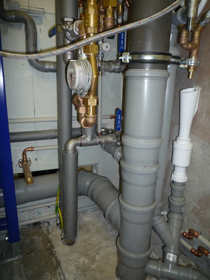

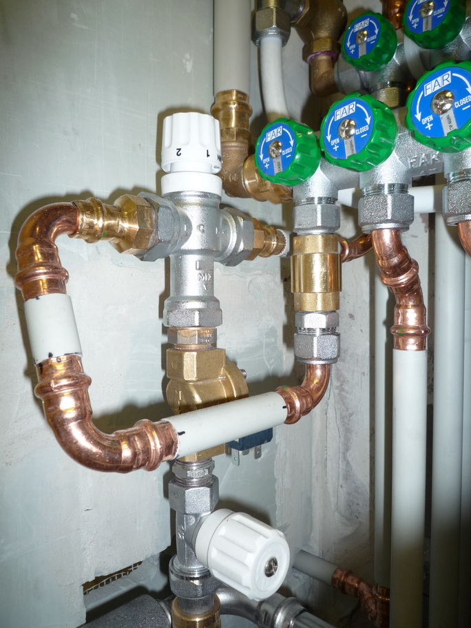

Здравствуйте, прошу прощения, что влезаю с идиотским(возможно) вопросом, но что это на фотографиях Tehnik-san'а ( цилиндры, на пересечениях труб) Искал по форуму не нашел
orinbasar
orinbasar
Регистрация: 09.04.2009
Уральск
Сообщений: 2403
12.04.2010 в 13:07:20
sever31 написал : с идиотским(возможно) вопросом, но что это на фотографиях Tehnik-san'а ( цилиндры, на пересечениях труб) Искал по форуму не нашел
один цилинр смешивающии ,другои распределительныи;)

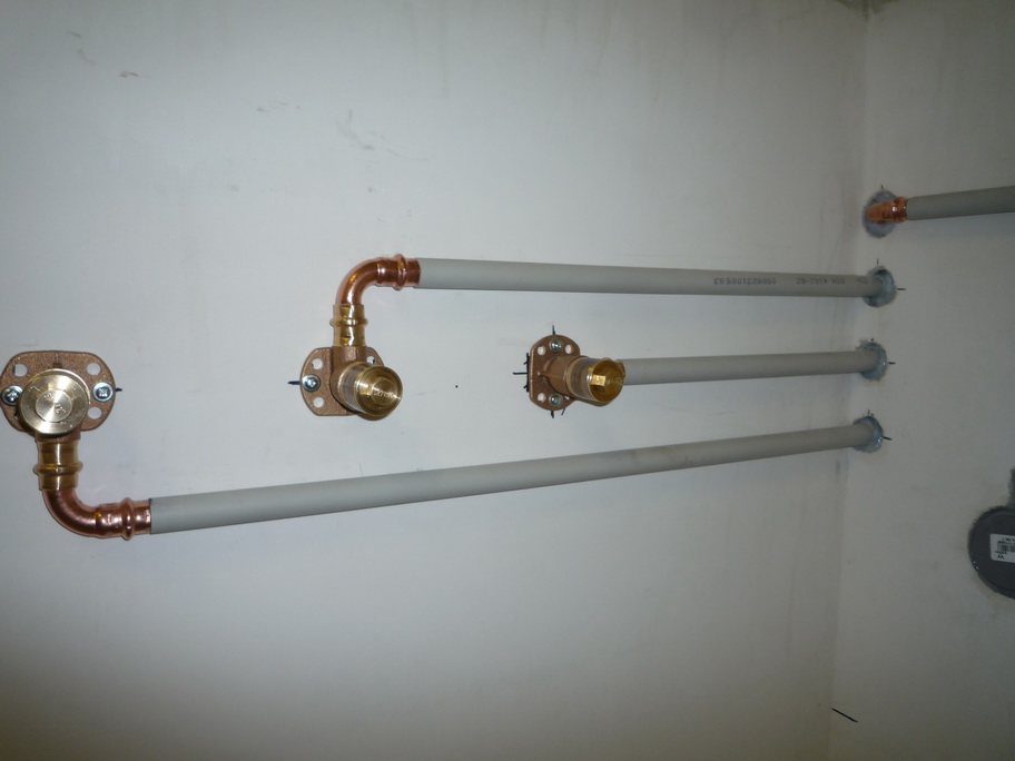

А вот еще вопросик от чайника :) (думаю уважаемые модераторы потрут если что не в тему) Вот такие фиттинги на метталопластик(картинка) - что это? Похоже на пресс фитинги, но латунные.
У меня подобное стоит на радиатор отопления в новостройке (кстати чугунный радиатор), поэтому сильно интересно.

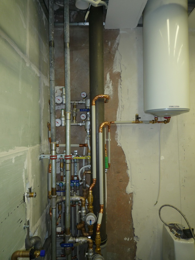

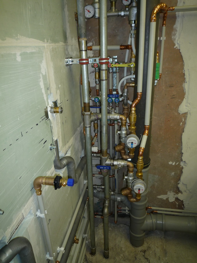

Tehnik-san написал : Сифон который не заметили,это "сухие" сифоны HepVo http://overseas.wavin.com/overseas/HepVo_Solutions.html
а какие отзывы у потребителей на эти сифоны? Чертежей или схем нет, поэтому можно только догадываться об их внутренностях. Написано, что сифон сухой. За счёт чего тогда запахи из канализации не проникают наружу? В сифоне какой то лепесток резиновый? П.С. Поставил воздушные клапаны на канализацию на чердаке. Они мне весь чердак завоняли :(

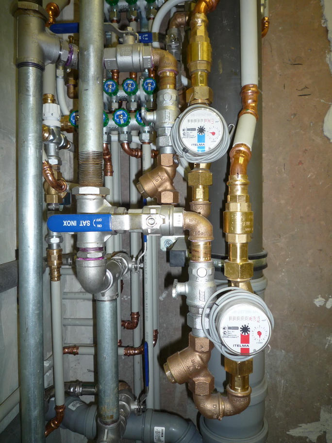

masters написал : Да и основная проблема не фильтры, а слив из предохранительного клапана бойлера, т.к при нагреве происходит постоянное "выдавливание" воды.
Можно любоваться вашими творениями,сделано очень красиво аккуратно и продумано. Только 1 момент насторожил: нет клапана безопасности, идущего в комплекте с бойлером, а есть иной клапан, подрывной в другом месте. Бойлер с гарантии не снимут?

sever31 написал : А вот еще вопросик от чайника (думаю уважаемые модераторы потрут если что не в тему) Вот такие фиттинги на метталопластик(картинка) - что это? Похоже на пресс фитинги, но латунные.
Это не металлопластик, это сшитый полиэтилен Тисе с надвижными гильзами…аналог трубы Рехау рау титан стабил. http://www.tece.ru/index.php?id=50

odesit написал : сделано очень красиво аккуратно и продумано.
спасибо. насчет продумано это Вы правильно заметили. бОльшая часть времени уходит на это. сам процесс пайки, и сборки не такой долгий.
odesit написал : нет клапана безопасности, идущего в комплекте с бойлером, а есть иной клапан, подрывной в другом месте.
Там в комплекте такой клапан, который и врагу не пожелаешь. Впрочем, как и всегда, те которые "в комплекте". Поставил нормальный обр.клапан, полностью латунный. В связи с тем, что бойлер "термекс"- предохр. клапан с манометром.Предохр. клапан на 6 бар. В комплекте- 7бар.В мануале к бойлеру -6 бар. Спасение утопающего- дело рук самого утопающего. в данном случае-почти дословно)водогрей на 50 литров...) Что касается "группы безопасности". Как известно, любой "комплексный девайс", в нашем случае взрывник, совмещенный с обратником, хуже чем отдельно взятые обратник и взрывник. Во-первых: слишком маленькое сечение мм5. Перекрыто пластиковым клапаном с тонюсенькой пружиной. Его надо было поменять, хотя бы потому, что слить водогрей через него невозможно. По поводу места установки группы безопасности. Почему Вы считаете, что она обязательно должна висеть снизу водогрея, прямо под ним? Не вижу никаких причин для этого.
orinbasar написал : боюсь что могут и снять,штатная безопастность отсутствует
Кто сталкивался на практике с постановкой и снятием на гарантию? Думаю продавцы и производители все продумали в том плане, чтоб не остаться в накладе. Специально комплектую чем попало. **венная группа безопасности ессно быстро выходит из строя и пользователь ее убирает, тем самым лишает себя гарантии. На радость производителю. Как Вам такой вариант? Если серьезно. наличие и отсутствие группы безопасности не влияет на работу ТЭНа и электроники - это1. В случае, если бак разорвет давлением -экспертиза сможет установить на каком давлении он рванул-2. Не все то правда, что пишет продавец или производитель. Тем более мелкими буквами в конце текста)

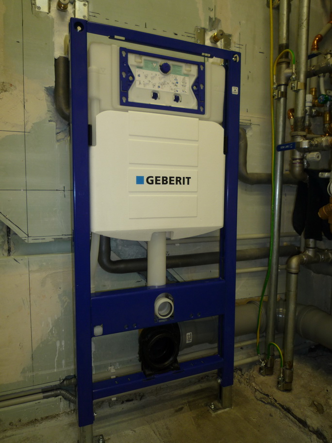

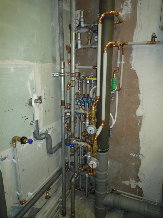

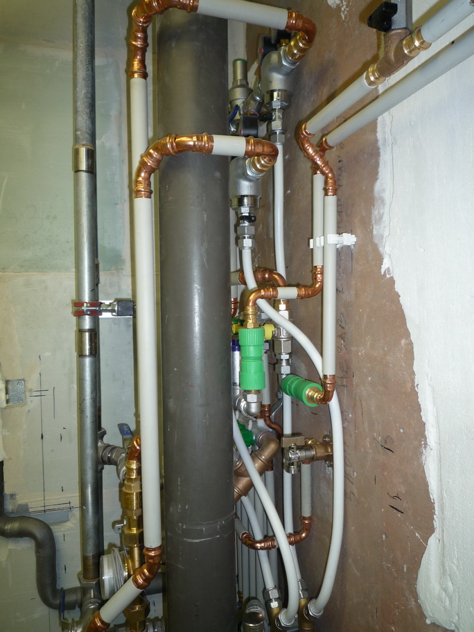

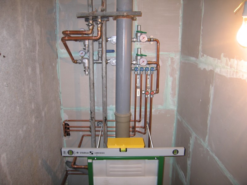

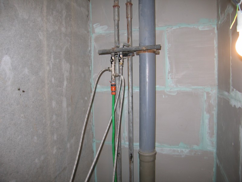

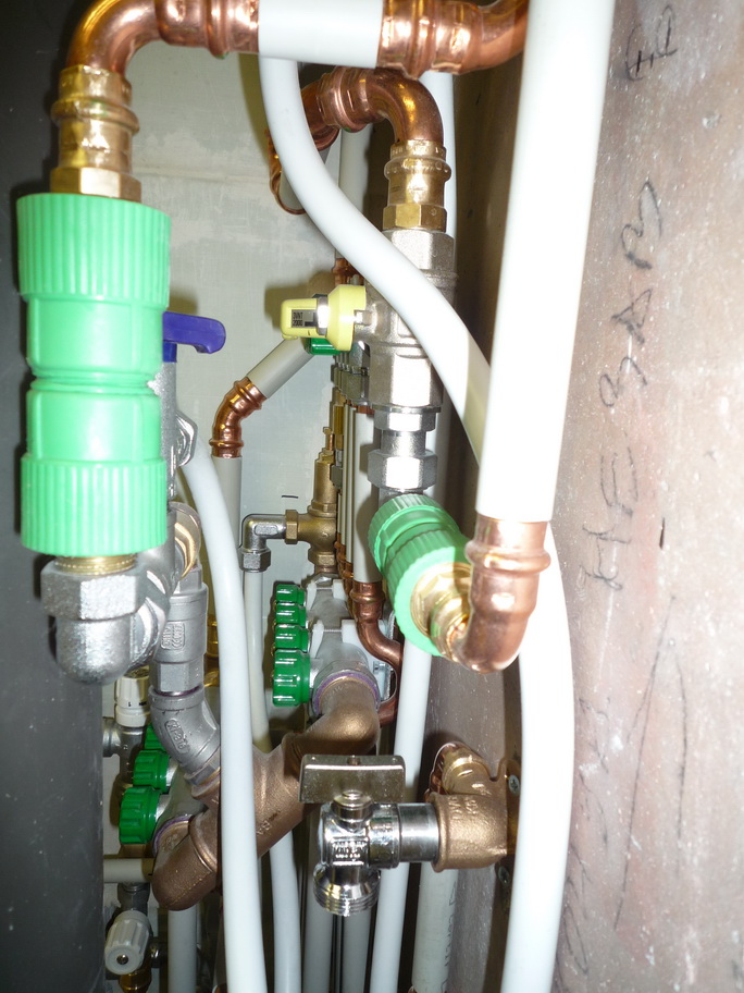

Пример весьма плотного монтажа,справа от стояка встанет стиралка.

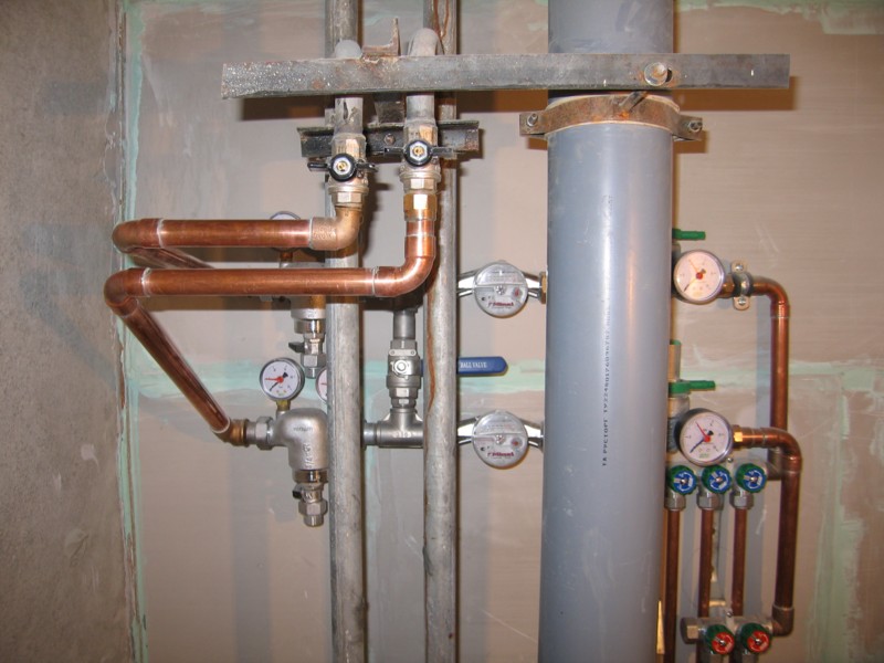

Переделка 2 стояков .
