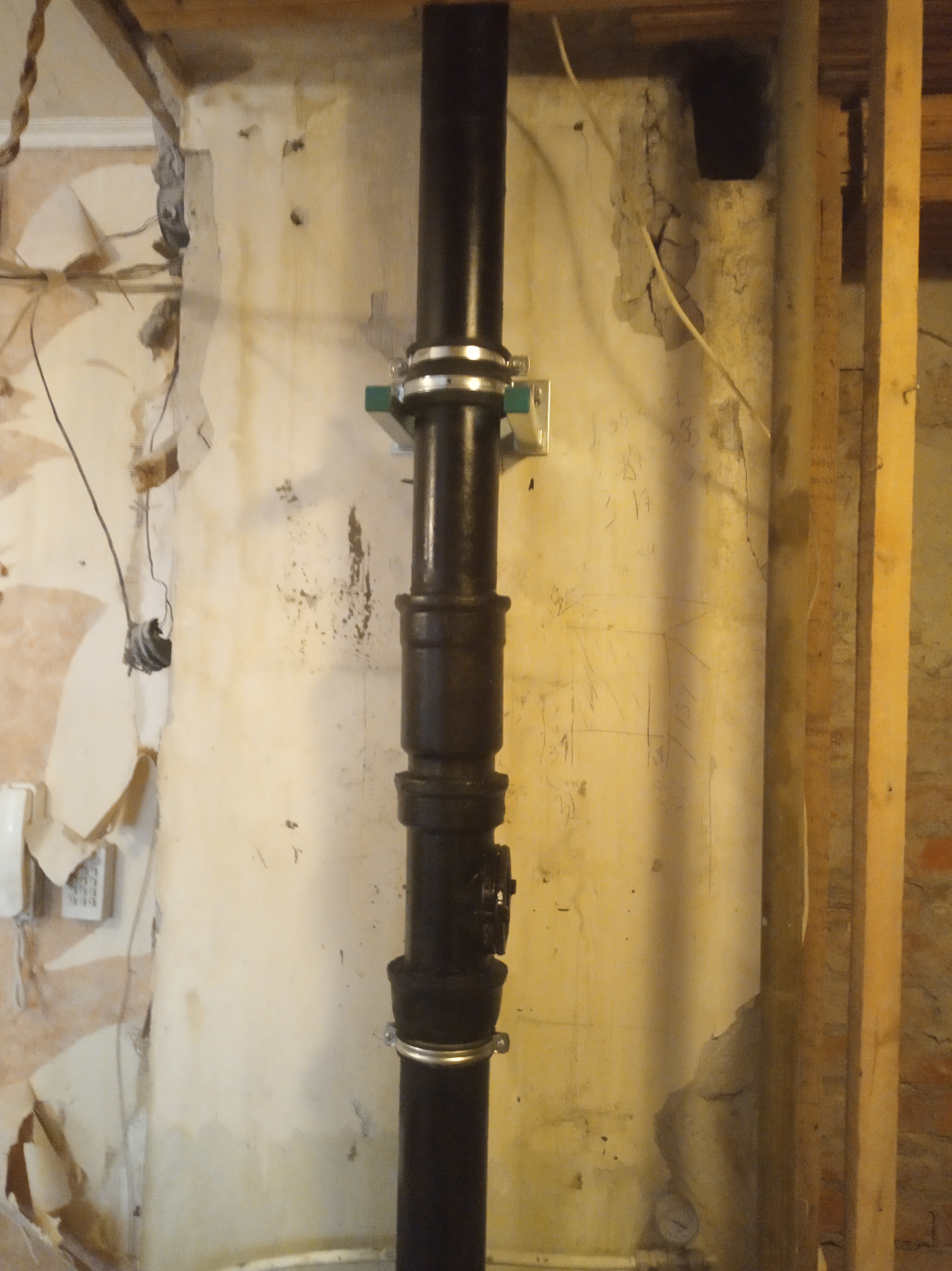

Монтаж чугунной канализации. Было:
Стало:
Kranoff
