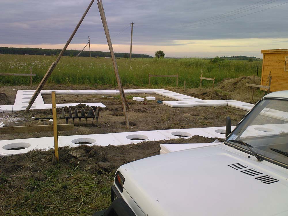

Ермила Гир написал : Так можно говорить до тех пор, пока не испытаешь ТИСЭ на собственной шкуре,
Я испытал. И утверждаю, что для ненагруженных строений и заборов альтернативы тисэ нет. Но так сложилось, что я редко строю заборы и дачи, и поэтому для меня эта технология столбчатых фундаментов просто эпизод строительной жизни. Хотя я являюсь счастливым обладателем аж ДВУХ буров, пользуюсь ими крайне редко, хотя например при обычном фундаменте под зданием, опоры крылец, колонн и тп ставлю на столбчатые опоры ТИСЭ.

Пъ написал : На дворе 21-й век и подвалы делают только кессоном.
Виноват, не в курсе: что значит кессоном?
Пъ написал : Цитата: Сообщение от Ермила Гир Так можно говорить до тех пор, пока не испытаешь ТИСЭ на собственной шкуре,
Не подскажете, сложно ли обеспечить идеальную полость, вырытую буром? Ведь фишка в том, что полусферическое уширение внизу обязательно должно быть. А если при выемке бура оно ненароком засыплется землей, то опора работать не будет - ее выпрет в зиму морозом. То есть необходимо, чтобы ВСЕ опоры были сделаны идеально, иначе п...ц!
КонстаТим написал : А под домом на тисэ - ветры свищут и минус 20... И народ давай забирки всякие городить от ветра...
Дешевые вещи потом обходятся очень дорого...
И точно, как можно сделать, чтобы под полом зимой было тепло?
03.10.2008 в 11:24:56
bondmich написал : То есть необходимо, чтобы ВСЕ опоры были сделаны идеально, иначе п...ц!
Ну не совсем так. Во-первых, все надо делать качественно, стремиться к идеалу и предъявлять самые высокие требования как к чужой работе, так и к своей. Во-вторых, если рассматривать ленту, то у нее вообще нет никакого расширения внизу. И лента имеет намного большую площадь поверхности и соответсвенно на нее действуют намного большие силы бокового сцепления при пучении грунтов. В-третьих, если уж осыпь произойдет (на самом деле стоит один раз попробовать - и Вы сразу поймете абсурдность такого предположения, грунт очень плотный и стенку держит отлично) - то ничто не мешает просто еще раз опустить бур и убрать осыпавшийся грунт. Кессон - монолитная конструкция состоящая из фундаментной плиты и стен, с наружним утеплением и гидроизоляцией.

КонстаТим написал : Зачем? Достаточно заменить пучинистую гину на непучинистый песок и глубины в 1-0,6 метра для легкого дома - за глаза.
никак не могу свыкнуться с мыслью, что при засыпании траншеи непучинистым песком , грунт который на дне этой траншеи и _выше_ глубины промерзания перестает как-либо влиять на фундамент. песок понятное дело не расширяется от замораживания, но насколько я знаю и не _сжимается_. тоесть куда девается небольшой обьем песка, насыпанный под фундаментом, когда зимой снизу на него и с боков траншеи начинает давить расширяющаяся от мороза глина, а? логически эффект должен быть как при заполнении шприца песком. жмем на поршень - сначала утрамбуется, после чего сломаем либо поршень, либо лопнет носик, либо сломается палец :)) не надо говорить " так все делают, ни у кого не пучит", это я уже сам проделал и радуюсь что даж отмостка не имеет хотяб тонких трещин вдоль фундамента, вопрос - _ почему_:)

Пъ написал : У тисэ значительная площадь основания при незначительном объеме самого столба. Экономия бетона.
Пъ написал : У меня дома как конфетки,
Когда выглядит как конфетка а внутри экономия, приходит на ум поговорка про конфетку. Бурить вручную дырки и расширения намного затратней механизированного бурения, даже с учетом бетона… Слово то какое ЭКОНОМИЯ, не то слово, скорей целесообразность.
