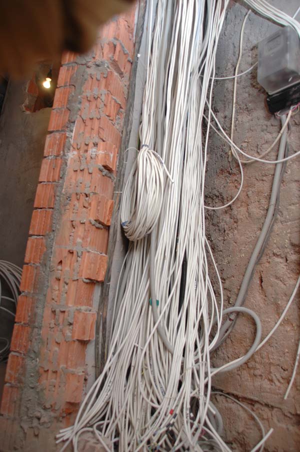

он на видном месте получился, и места не особо много, а домик и правда небольшой, 3 этажа,4 сан узла..., 8 кондеев, ужато всё довольно сильно...

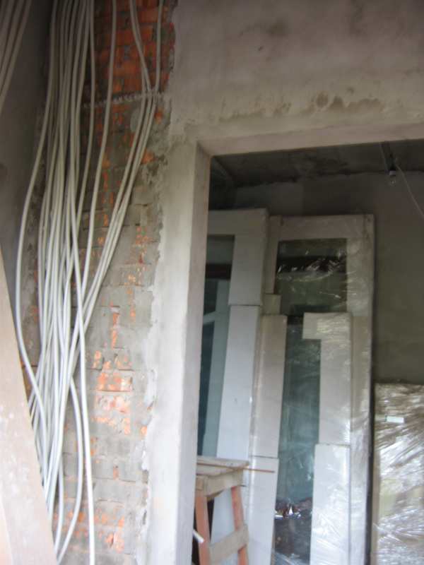

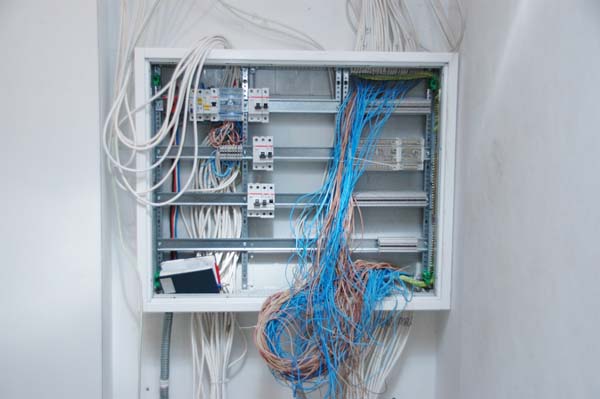

Что изображено на Вашем смешном фото? Вот внизу например щитовая второго уровня, коттедж. Таких щитовых несколько в одном доме. Климат управляется и запитывается вообще с отдельного щита, бо так правильно.

это симпатичный врезной щиток? спасибо, так и будем 3.14здеть?

стенка, на не оштукатуренную надо и поставить щиток, видимо три штуки пидется ставить, не я это всё начинал, да и провода не все еще...

Могу выложить фото и врезного, но сути это не меняет. Я говорю о количестве проводов в домах, и если их действительно много - то надо решать проблемму коммутаций, а не устанавливать щиты размером с клетку слона.
03.10.2008 в 01:56:56
Ну вот например похожий случай, ну в смысле что похожий по постановке вопроса - мне предстоит это упаковать в щиток - я не вижу никакой проблемы. Запихну в щиток - покажу. Там около 300 проводов.
03.10.2008 в 02:00:36
юра Т написал : но без солянки из трех автоматов в пустом щите
автоматы и узо в правой стороне используются для временного электроснабжения этажа. а узо чуть левее - просто стоят, ну скажем так - что бы не потерялись. Я только начал щитом заниматься, фото его сделал потому что у меня теперь есть фотоаппарат (купил на аванс) и я буду все фотографировать.
