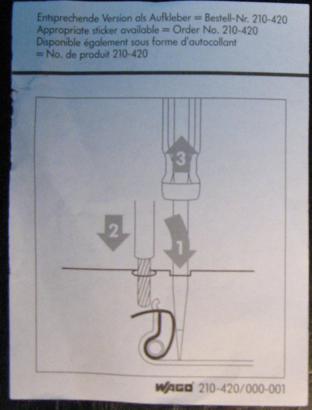

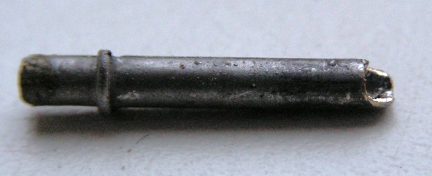

Про "поступательно-возвратные" движения понравилось. Всегда хватало слегка сточить кончик центрального штырька. И ещё где-то в теме было про то, что в ВАГО не вставить гибкий многожильный кабель. Так ВАГО разные бывают. В некоторые наооборот надо ставит многожилку БЕЗ наконечника.

29.11.2012 в 12:38:10
Scales написал : ещё где-то в теме было про то, что в ВАГО не вставить гибкий многожильный кабель. Так ВАГО разные бывают.
Проблема в самом проводе, а не в ваго. Потому как моножилу впихнул и все, а многопроволочную нужно сначала впихнуть, а уже потом зажать. Если использовать ншви, то можно в любую зажимать, главное чтоб село хорошо. Потому в ваго многопроволочка применяется в клеммах, в которых есть возможность руками натянуть пружину.
