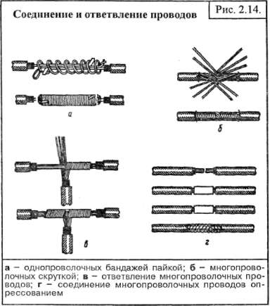

STAS_V написал : Я согласен, что при помощи мощного паяльника или горелки данное соединение пропаять возможно. Про бандаж я тоже уже писал. Но, согласитесь, для этого нужна некоторая сноровка. Тигель же позволяет проделать то же самое даже новичку, причем в самых труднодоступных местах ( например на весу под потолком). И что САМОЕ ГЛАВНОЕ практически исключает непропай. Я посоветовал данный способ, как один из возможных, а не как единственно правильный.
До меня не доходит как такое:
соединение можно запихнуть в тигель изготовленный из паяльника. Какой нафиг тигель под потолком, вы в своем уме? Расплав металла поднять повыше...

Alexiy написал : 0,5 мм витухи - это диаметр, а не площадь сечения. ;)
Изначально - там запятая потерялась. А "витуха" (витая пара) может быть весьма разной. Прокладывал бронированную, с многопроволочными жилами сечением 1,5 мм кв.
andrewkhv написал : Нафига витуху очищать, когда можно откусывать куски пв-1 16 квадратов и дергать проволочки?
У кого есть что в наличии...
BV написал : но и вреда не приносит, на трех проводах на проволоке сильно не сэкономишь
Не в экономии дело, лучше видно заполнение припоем.

Помогите разрешить вопрос.
Соединение проводов: скруткой, СИЗом, вагой, болтовым соединением - плохо. Ибо, скрутка запрещена, на ваге полщадь прикосновения маленькая, болтовое соединение расслабляется - нужно подтягивать, Сварка, спайка, обжим гильзой - хорошо. Верно?!
А как быть с АНАМ-овскими и ЛЕГРАНД-овскими розетками и выключателями? там жеж подобие пружинного зажима как на ваге. Как быть с другими розетками, где подключение резьбовым соединением?
Судя логике - розетки тоже нужно сваривать, спаивать или гильзой обжимать.
Получается в цепи один хрен слабое звено есть. Не вага в распайке - дак малое сечение соприкосновения в зажиме розетки АНАМ или расслабленное болтовое соединение на другой розетке...
В голове не укладывается... "Зачем любить, зачем страдать - коль все пути ведут в кровать!" т.е. зачем лудить зачем паять - коль на розетке ёрштваймать?!
Прошу без сарказма... просто я не могу понять смысл пайки в распайке, если в подключении розетки - слабое место...
