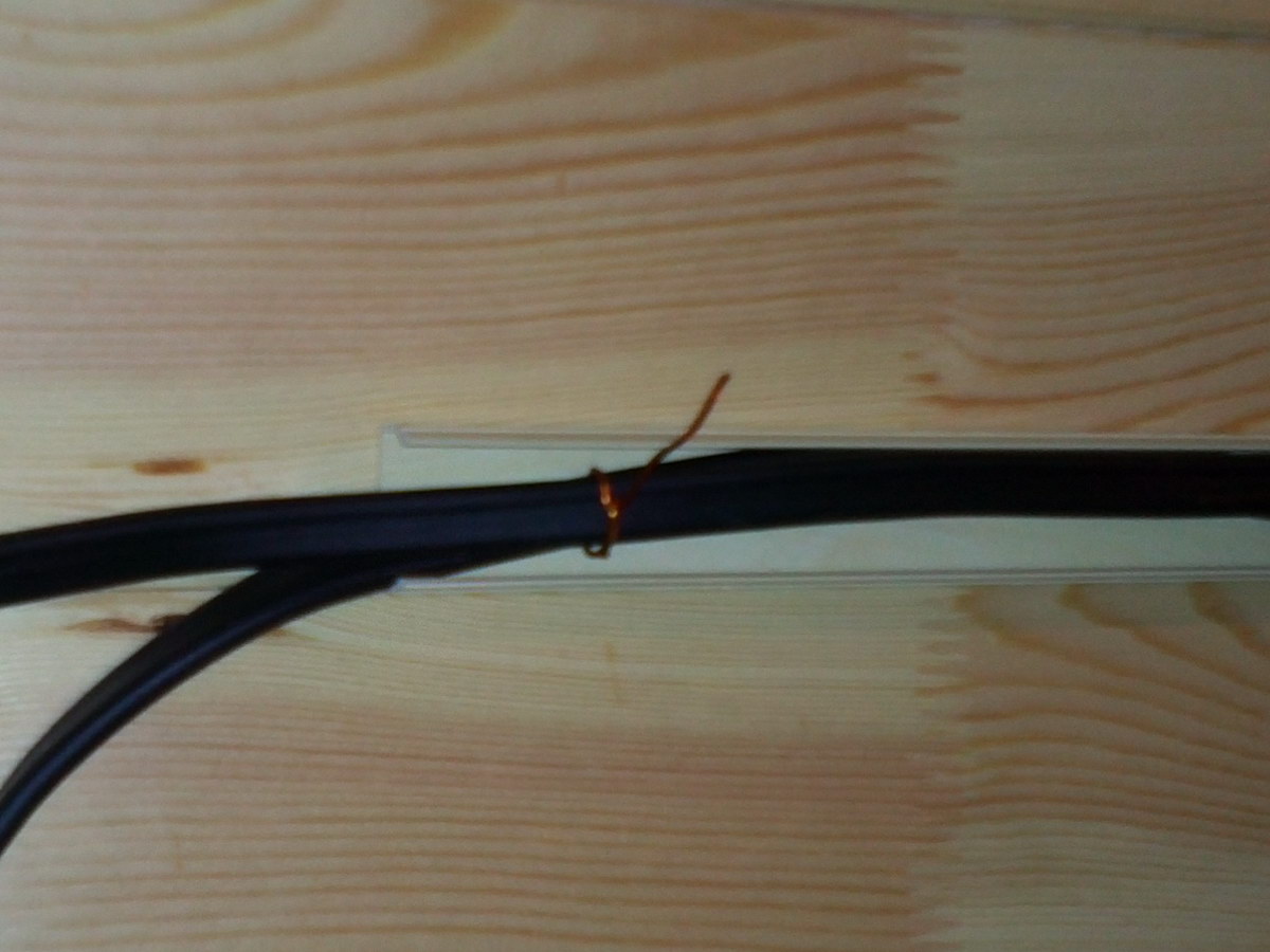

НЕМЕЦ написал : BravoOrlov, на скрутку не похоже, АППВ в НШВИ не засунуть. Не томите, что там?
Опресовка гильзой! Вот вам и "идеальное" соединение. Автомат на линии стоит 16А.
Смотря кто прессовал, чем и как. :)

А где фото того, что под изолентой? Очень интересно посмотреть, а то сам использую опрессовку.

Под изолентой опресовка медной луженой гильзой. Разбирать соединение пока не буду. Одно очевидно от херового провода не защищает ни Вага, ни опресовка.

Сдается мне что это- ГСИ...

BravoOrlov Почему не будете разбирать? Надо же выяснить в чем проблема была?

Там точно ГМЛ. Ставил я у себя в квартире. Веду наблюдение.

Пока не увидим - ничего очевидного. :) А у wago проблемы (то, что я видел) , в основном, из-за соединения в одной клемме меди и алюминия.
BravoOrlov написал : Там точно ГМЛ. Ставил я у себя в квартире. Веду наблюдение.
Так чего наблюдать уже, если прогорело!? Вскрывайте и на публику. :clapping

И что вы хотите там увидеть? Как две алюминевые жилы входят в ГМЛ? (Инструмента нет, все на объекте)

Ясно. Я так и не решился прессовать люминь ГМЛкой. И вот тому подтверждение.
