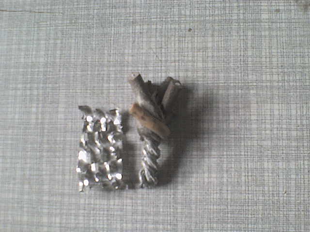

KOHAGEN написал : и чёж терь делать
Просто всё спаять (и многопроволочную и однопроволочную жилы), а не обмазать припоем.

Скрутка - 45 лет!!!

Какая это скрутка? Это опрессовка.

ну по фото не понятно что это точно скрутка или пайка и какие там токи были вообще

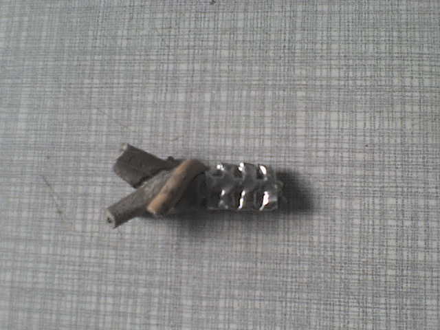

Жилы скручены, пайки там нет, на жилах - плотная фольга, которая обжата.

ну тогда это даже не оппресовка а баловство. :)

Anat78 написал : ну по фото не понятно что это точно скрутка или пайка и какие там токи были вообще
Если с телефона на фото смотреть, то конечно не понятно, а на мониторе видна гильза опрессованная

Как я понимаю, гильза должна держать механическую нагрузку, а эту "фольгу" я очень легко раскрутил.
