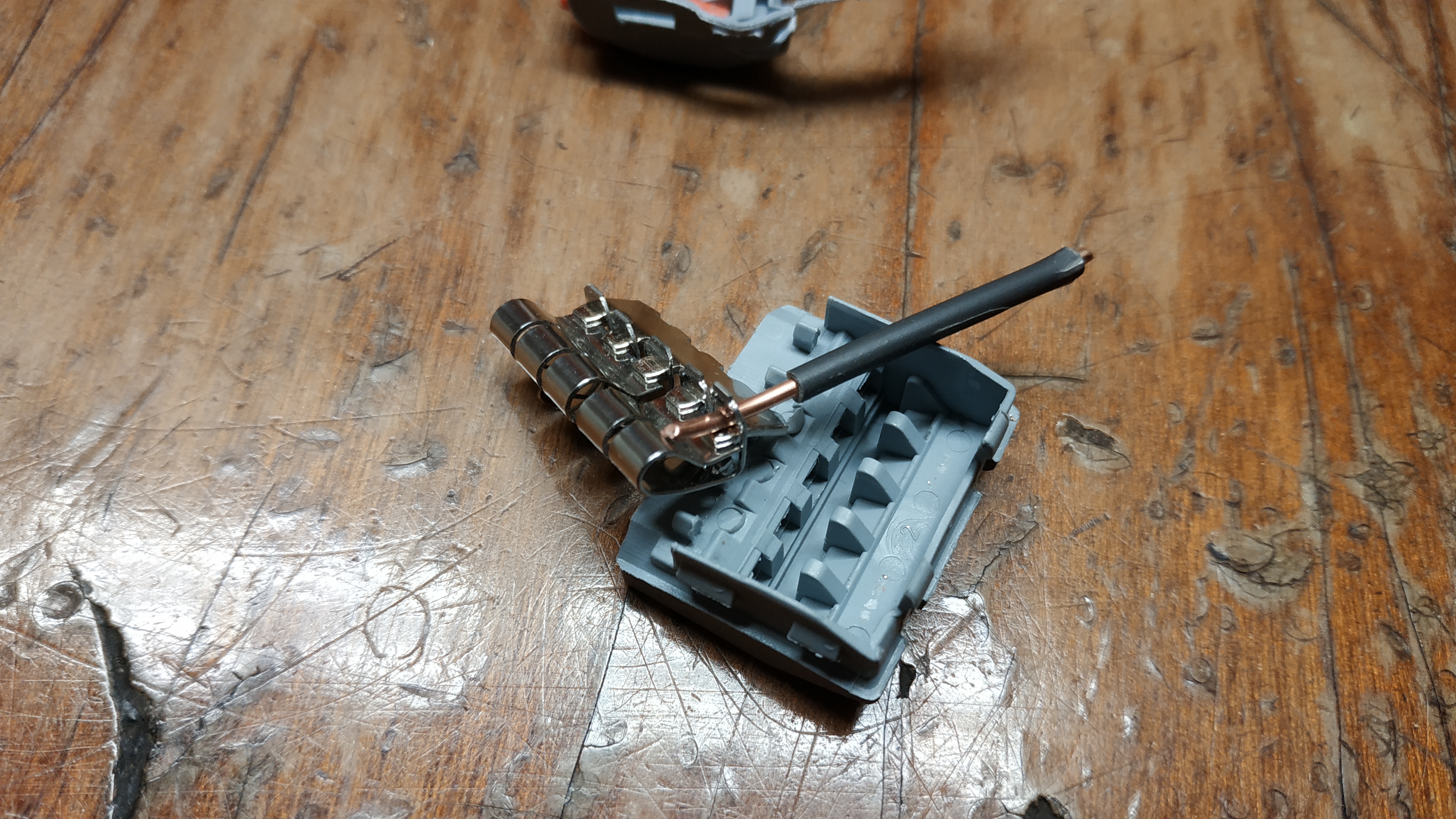

BV, почему я начал всем этим задаваться. Появились заказы на монтаж, и если я раньше мог обойтись скруткой под винтовой зажим и изолентой, то теперь нужно обосновать бюджет, почему нужны именно эти клемники.

afg_vl написал: теперь нужно обосновать бюджет, почему нужны именно эти клемники
Ничего обосновывать не нужно. Или работаем качественным материалом, или ищи кого-нибудь другого. Вот и всё обоснование.
Сообщений: 139753
15.02.2023 в 02:03:37
Хуже трудно придумать.
Обоснование качественных клеммников (не только Ваго) - на не качественные не даете никаких гарантий.
Кроме клеммников есть СИЗ, опрессовка, сварка, пайка - но трудоемкость/время больше и цена за работу соответственно.

afg_vl написал: BV, мне ваги нужны на линии освещения. Там нагрузка не большая.
afg_vl, какая разница, если провод выпадет?
BV, он выпадает со временем, или сразу? Когда-то мне показали хитрость, что при креплении любого провода нужно его подёргать с усилием, чтобы убедиться в хорошем зажиме. Считал это хитростью старых электриков, пока не увидел тоже самое в инструкции на выключатель легранд.))
Сообщений: 139753
15.02.2023 в 17:54:53
afg_vl написал:
BV написал:
afg_vl, ну вот и я подергал и провод в руке))) Вообще проверять держится ли провод - это вроде как очевидно... Мало-ли.... Недовставили, в момент зажима вылез и тд... Но повторюсь - из настоящих ваг 222 провод не выдернуть, а из реплики вылез при не сильно большом усилии

А-ха-ха, жесть. Взял на пробу навигатор, аналог 222. Из 70 процентов зажимов провод выскакивает от небольшого усилия. 1,5 многожил, зачищен стриппером по инструкции с упаковки с псевдовагами. З.Ы. Держит если сложить 1,5 квадрата вдвое, причём минимальное сечение заявлено 0,08. ВВГ 2,5 гост тоже не держит.

Ну ещё бы что-то держало. Малюсенькое пятно контакта, непонятно есть там напайка, или нет, пружина. На 32А явно не тянет, 5А от силы.
