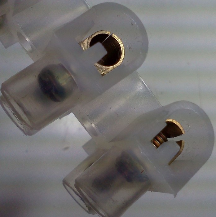

Лучше винтовыми зажимами, желательно тип Н, а не плоскопружинными наподобие вагин.
А то тип U часто встречается с браком в виде тонких стенок.

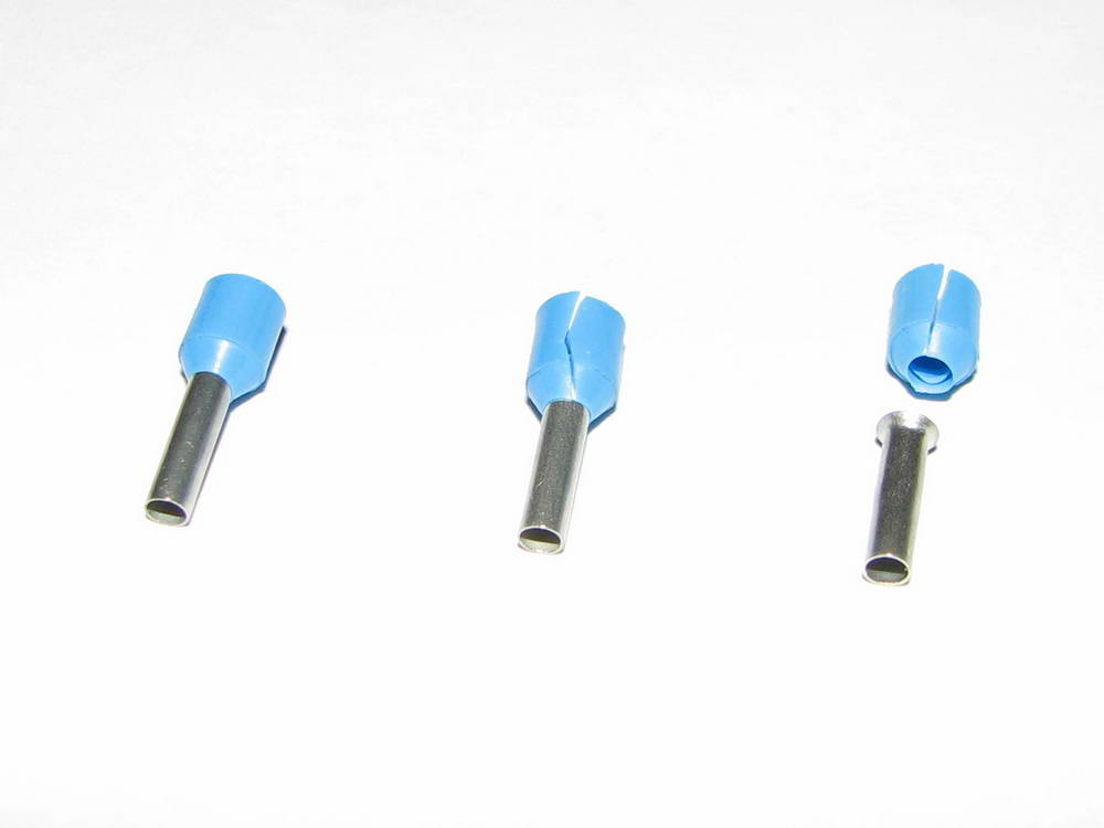

Если нет торцевых зажимов с прижимными пластинами то можно на жилы надевать наконечники НШВ или НШВи, те что удлиненные.
При необходимости из НШВи легко сделать НШВ

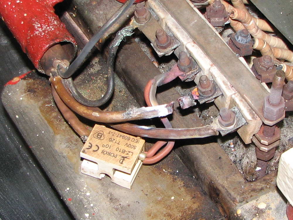

Это не говоря об том, что из халтурных плоско пружинных соединений на подобие вагин можно извлечь РЕ без инструмента, что запрещено для защитных проводников, а так же то что после КЗ, особенно нескольких, метал пружины отпустится!
