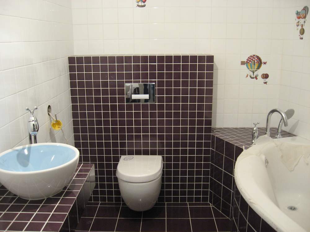

Подскажите пожалуйста!
Хочю смонтировать смеситель для внутреннего монтажа на бортик акриловой ванны. Размер бортика позволяет. Снизу бортика поверхность тоже ровная и ее достаточно. Толщина бортика около 5 мм. По моему должно получиться. Прав ли я? Смеситель, например, вот такой http://www.sanlife.ru/kategoria,033-635-001,67,28,28,1.htm
Заранее спасибо!

Прав.Главное не забыть о сервисном доступе.

А излив, а лейка вообще не нужна? Все это надо подобрать и скомпоновать, связав между собой под ванной. Гармонировать то будет?

Излив и лейка будут. Излив покорече возьму, в разумных пределах. Лейка будет скрытая как на фотов в данной теме. Предположительно смеситель, лейка и излив будут расположены в разных частях ванны, но так что бы без напряга регулируя воду на смесителе одной рукой, можно было другой рукой ощущать ее температуру на изливе или лейке.
Площадки нет.

Шланг лейки при некомпактной установке приходится удлиннять,покупайте в пластиковой закатке.При вытягивании не дребезжит и металлорукав не распускается.Не забудьте резьбовые переходы.
