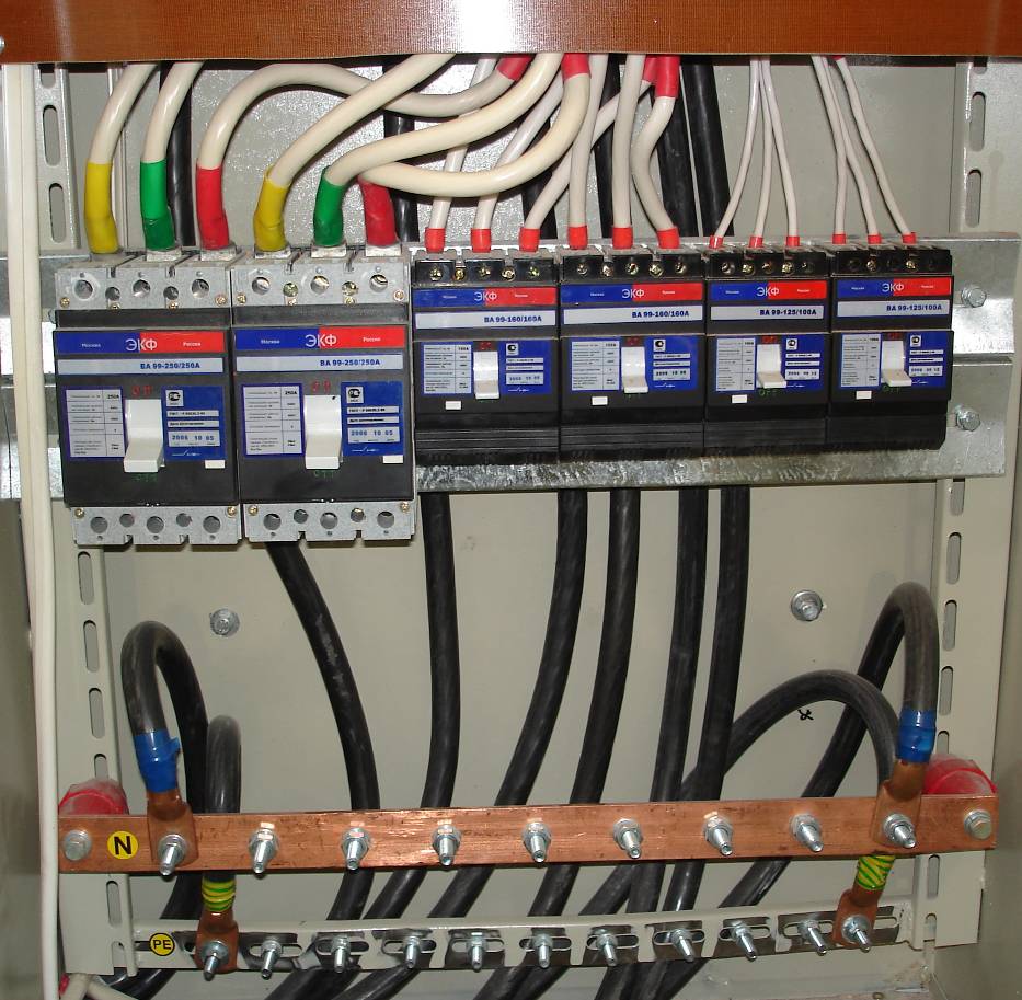

Шины - в щите на монтажную плату придется ставить изоляторы и короткие медные пластины с 2 отверстиями под болты - см на фото образец нулевой шины. Входящие и отходящие жилы опрессовывать наконечниками под болт, и проворачивать к шине. Сверху шины закрыть защитным щитком из текстолита (к сожалению, у меня сейчас нет фото щита). Шины и кабели обязательно пометить цветной лентой Ж/З/К.

Орехи действительно не годятся - соединения в щите должны быть зафиксированы. Шина там без надобности - всего два проводника подключить надо. Клеммники на соответствующий ток.
Только для примера: http://electro-mpo.ru/card17649.html http://electro-mpo.ru/card11860.html http://electro-mpo.ru/card7767.html

Да, по всей видимости именно такая шина имелась ввиду. Правда я нигде не видел в продаже таких. А та что изображена например на фотографии очень длиная. Интересно, онибывают короче.. А то у меня вывод с счетчика на второй щит и одновременно на автоматы первого щита. Так как в счетчик два проводника заводить нельзя то их придется где-то делить. По всей видимости на шинах. Больше склоняюсь все таки к обычной нулевой шине на изоляторе. Будет компактно. Но я не знаю будет ли это противоречить каким-нибудь гостам. За ссылки на клемники спасибо. Видел только те что по первой ссылке. Просили за них больше 1000 р за штуку, поэтому изначально было выбрано болтовое соединение двух гильз.

Клемма проходная на DIN-рейку до 95 м2. Фактически размером с автомат с увеличенными контактами. Цена ~200 рублей. http://electro-mpo.ru/card12016.html

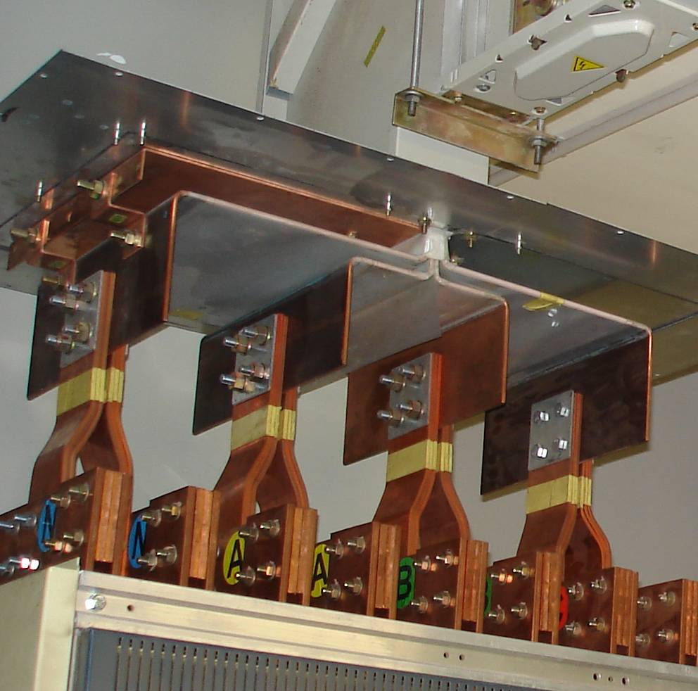

А медные шины делают руками из медных полос - режут по месту, гнут если надо, сверлят отверстия под болты, крепят. Вот к примеру подвод шин к нашим автоматам - все как полагается, N, A, B, C :)

"Самоделки"... Те "самоделки" - ввод от трансформатора на 3,2 Мегаватта. Ток по каждой фазе до 5000 Ампер.
А вам надо купить нормальный автомат и подключить оконцованный кабель прямо на клеммы автомата. Затем на счетчик и далее шины для отвода на 1-й и на 2-й этаж.

Adel написал : Очень интересно! А вот такие "самоделки" пропускают контролирующие органы?
Вы считаете, что на заводе шины не "сами делают"? Те же самые шины, те же самые руки. Может только оборудование помощнее, чем руки с различными приспособлениями ...
