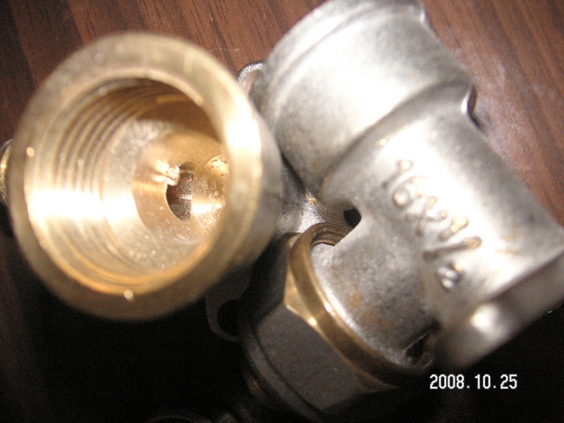

ty-lev написал : Зачем же так печально?
...это пока не печально и ещё можно всё исправить... печально может быть потОм,просто человек был не в курсе,вот ему и "развели" ,
А Вы считаете,что фиттинги ТМ в качественном монтаже приемлимы ?
И водорозетки ТМ под замуровку, с разрезным кольцом тоже можно ставить?

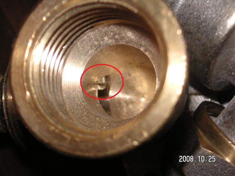

Tehnik-san написал : с разрезным кольцом
на сколько я знаю, у нас везде в стенах вот такие или подобные, в т.ч. на коллекторе На одной из фоток выделил "зацеп", на других, что осталось подобного нет.
ty-lev написал : вообще пресс-фитинги стоят
Нет. Такого точно нет нигде.
Решающий вопрос: Нужно ли сейчас или в ближайшее время переделывать на нормальную арматуру?
Еще на отсечном вентили на ХВ ушко барашка уже разболталась и воду до конца не перекрывает, что заставляет меня думать, что кран подделка.

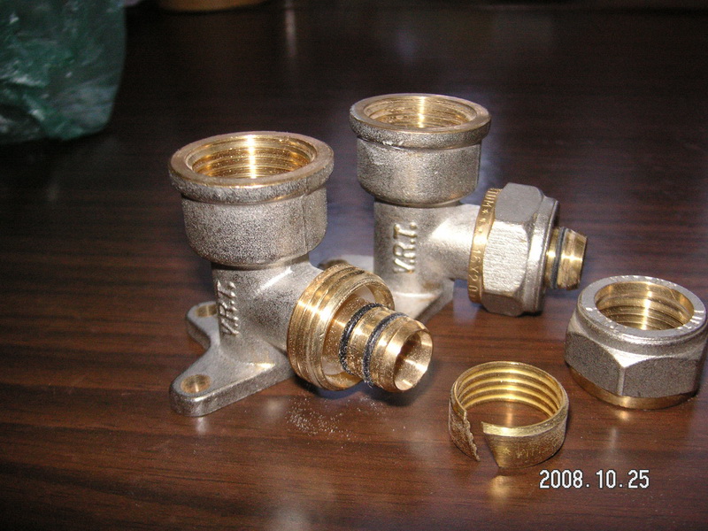

26.10.2008 в 02:48:16
Металлопластиковая труба являеться многослойной.Алюминиевая фольга толщиной 0,2-0,4 мм на прочность не влияет, ее назначение – предотвращение диффузии кислорода.Коэффициент линейного расширения алюминия и полиэтилена разный, поэтому при изменении температуры возникают продольные касательные напряжения, что приводит к расслаиванию трубы и протечке ИМЕННО на компрессионных фиттингах.Пресс-соединения этого недостатка лишены и их разрешено замуровывать,согласно СП 40-102-2000
В резьбовых соединениях нагрузка между витками резьбы распределяется неравномерно. Первые витки резьбы, расположенные у опорной поверхности , нагружены гораздо больше, чем последующие. Теоретическими и экспериментальными исследованиями установлено, что первый виток воспринимает до 30% всей нагрузки, а самые дальние витки остаются практически ненагруженными и при тепловых расширениях этот зазор между витками резьбы и приводит к ослаблению такого соединения.Пресс-фиттинг-это обжимная муфта из нержавеющей стали и при пресс-обжиме,зазоров практически нет и поэтому такое соединения являеться недемонтируемым,в отличии от резьбового.

Соглашаться или нет с чужим мнением -дело личное,но не соглашаться со строгими требованиями СНиП о запрете на замуровку таких фиттингов и делать это на своё усмотрение это уж как "пофигизмом" и неназовёшь.Пожизненная гарантия, тоже "от лукавого" ...не смог найти фотоальбом Ваших работ,поделитесь,плиз,опытом,может что либо полезное и перенял бы для себя,просто до этого не сталкивался с шедеврами пожизненной гарантии и ни один достойный производитель такого не даёт на свою продукцию.Фото водорозеток более крупным планом
