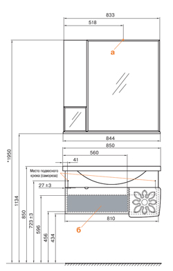

Уважаемые форумчане! В ванной будет типовая тумбочка под раковиной и сама раковина. Слив из раковины хочу сделать в стену (после сифона). На каком расстоянии от пола вывести из стены канализацию (Не хочу потом делать в тумбочке отверстия, если сделать слив прямо в пол)
P.S. Нет сейчас возможности в реале момерять это расстояние.

...рекомендуется от 50 до 60см. Вам , что б было точно, нужно в магазине перемерять габариты конкретной модели (высоту полки и высоту нижней грани задней подстеночки)

попросите в магазине- техническую карту на раковину. в принципе, на все есть такие карты.- рисуночек контурный с указанием размеров выводов и высот установки.

Поддерживаю мнение,что лучше взять сначала чертёж на неё,чтоб потом не плеваться,т.к у разных мойдодыров разное подключение и расстояния
