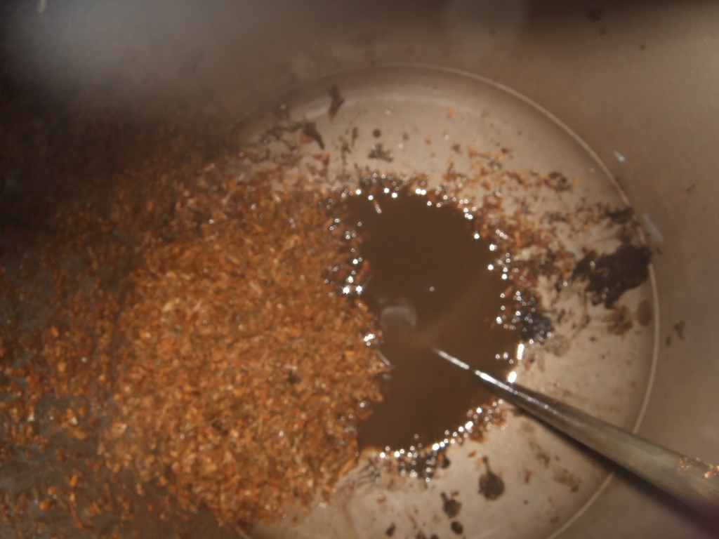

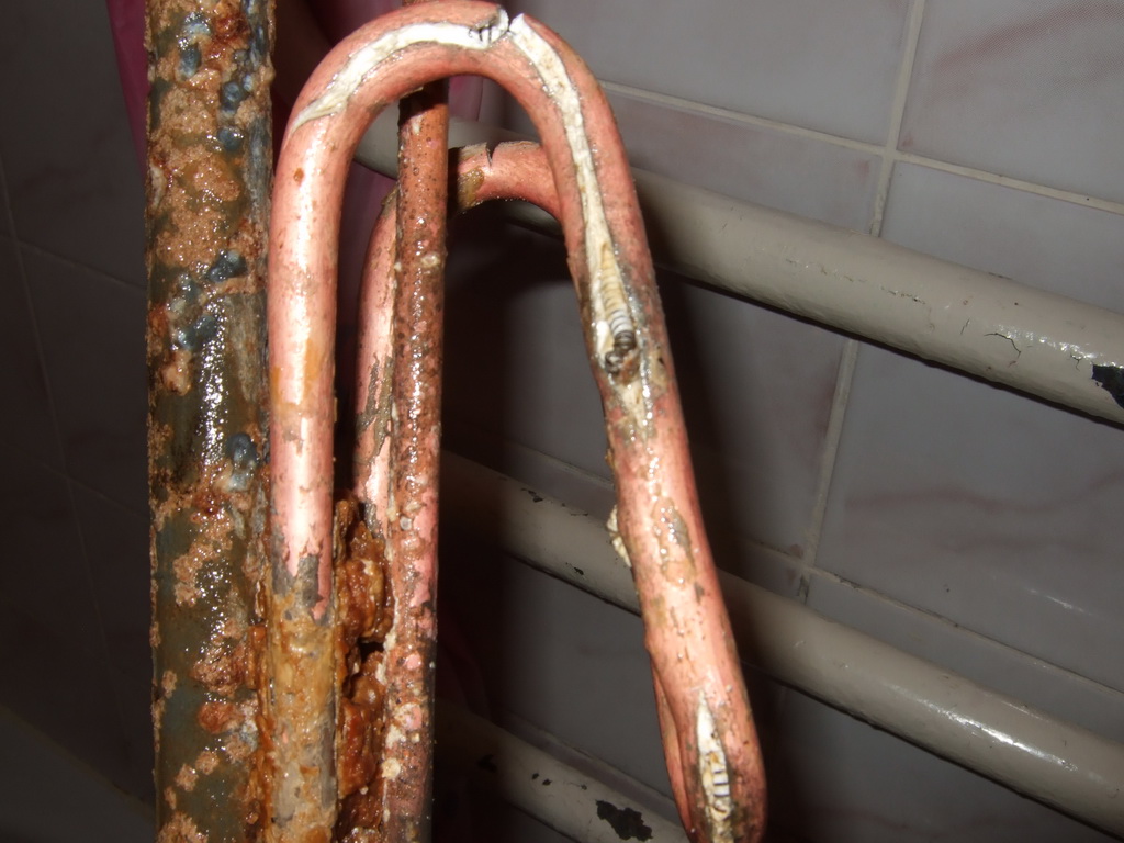

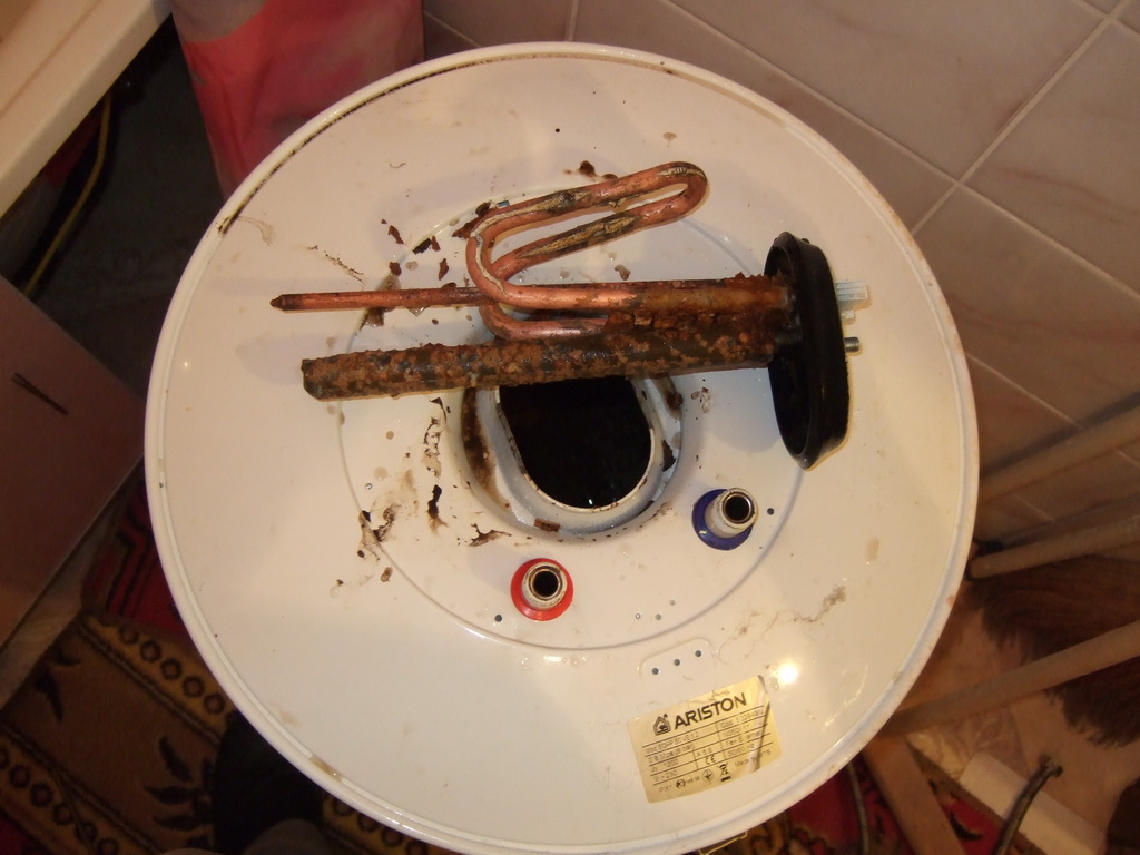

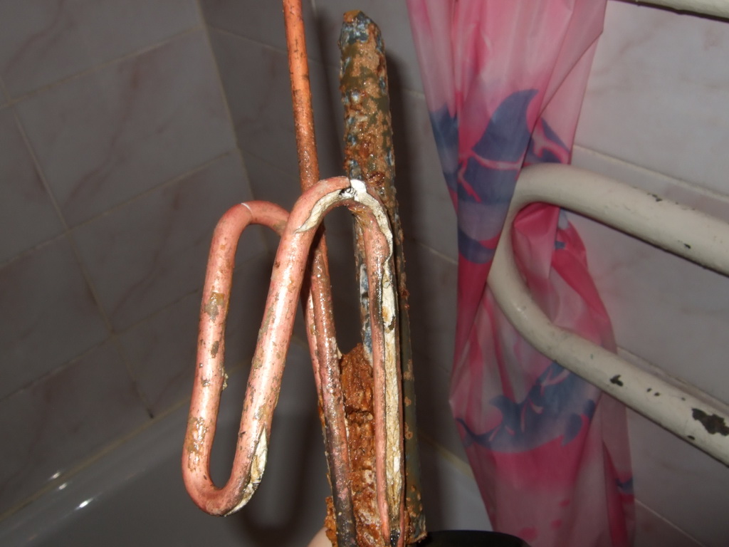

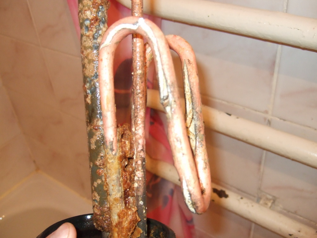

Аристон 2.5 года с тэном случилось чёта страшное............ интересно а током ударить мог? спираль то вылезла...........
lex2202
lex2202
Регистрация: 13.07.2008
Витебск
Сообщений: 2047
31.10.2008 в 22:48:22

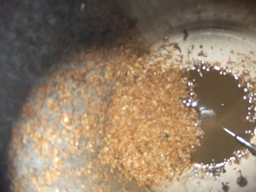

и в баке собралось гадости всякой...........

а у тэна оболочка медная я так понял? или нет

сансэй написал : а у тэна оболочка медная я так понял?
с виду похоже................но медь вроде так не должно разрывать..............

сансэй написал : а у тэна оболочка медная я так понял? или нет
Подделка латунная. Цинк растворился и пипец.
