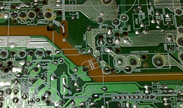

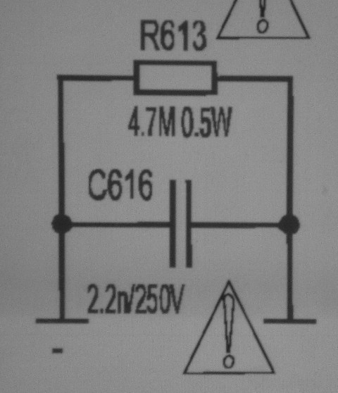

Вот сфотал с очередного телевизора в ремонте у меня На плате отделено промежутком на плате без проводников "горячая" часть от "холодной", т.е. гальванически связанная часть с электросетью от вторичных цепей. И всю эту дорожку перемыкают оптопара обратной связи блока питания, сетевой трансформатор и тот самый "фильтр" из резистора и конденсатора. Норма утечки не более 1мА - измеряется на каждом телевизоре, побывавшем на ремонте в моей мастерской.

Андрёй написал : Вот сфотал с очередного телевизора в ремонте у меня
Осталось сфоткать у стиралки ,подумать (в огороде- бузина, в Киеве- дядька) и указать где на телике мона поймать 110 вольт от фильтра по питалову.

16.11.2008 в 10:07:39
На телике можно поймать фазу на выводе антенны.

16.11.2008 в 14:00:21
filvik написал : подумать
Вот и подумай как замкнется один конденсатор накоротко нулем и защитным проводом при подключении стиралки в сеть - получишь точно такую же схему, как и у телевизора. Просто заранее не известно какой провод попадет на фазу, а какой на ноль.

16.11.2008 в 18:03:27
2Андрёй У конденсатора напряжение не соответствует требуемому, чушь! У телевизора Банга у аналогичных кондёров-5 кв. И как он фильтрует?

16.11.2008 в 18:49:20
Андрёй написал : Вот и подумай как замкнется один конденсатор накоротко нулем и защитным проводом при подключении стиралки в сеть - получишь точно такую же схему, как и у телевизора. Просто заранее не известно какой провод попадет на фазу, а какой на ноль.
фильтр в стиралке симметричный и не зависит от того каким боком вставлена вилка, и есмь делитель напруги на 2 т.к. кондеры равны и средняя точка на корпусе или у Вас новая моделька комбайна - стиралка и телик в одном флаконе (озвучте модельку).

17.11.2008 в 07:26:35
filvik написал : фильтр в стиралке симметричный
До тех пор пока вилка в розетку не попадет. При включении в розетку один из конденсаторов замыкается по цепи ноль стиралки-вилка-розетка-ноль сети-ГЗШ-ноль защитный сети-розетка-вилка-ноль защитный стиралки. Итого имеем кондер и параллельно резистор между нулем и фазой, а на нуле и корпус стиралки.
