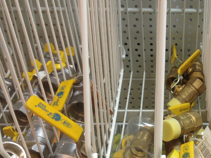

Славик64, т.е. Вы тоже не видите ничего плохого в универсальных шаровых кранах на газе?
Славик64
Славик64
Регистрация: 23.07.2012
Дигора
Сообщений: 10384
03.02.2018 в 17:38:36
Я видел плохие краны, когда он из плохого материала, т.е. не желтого, а белого, когда кран разваливается.
10-40-99@mail.ru
Газовщик495
Газовщик495
Регистрация: 17.06.2017
Сообщений: 409
04.02.2018 в 12:47:57
Виталий_Мск написал: Здравствуйте! Какого производителя вы могли сейчас посоветовать при выборе газового крана? Прошерстил сайты магазинов и как-то грустно стало. А в Леруа кран за 250 рублей покупать страшно. Искал Джакомини, Овентроп, но их в свободной продаже найти проблематично. И ещё вопрос - шаровые краны для воды можно ставить на газ или это запрещено? Спасибо!
Виталий_Мск, TIEMME , fiv ,ТК ,BUGATTI это 100% отличное качество!! Валтек можно ,если ничего из перечисленного не найдете))

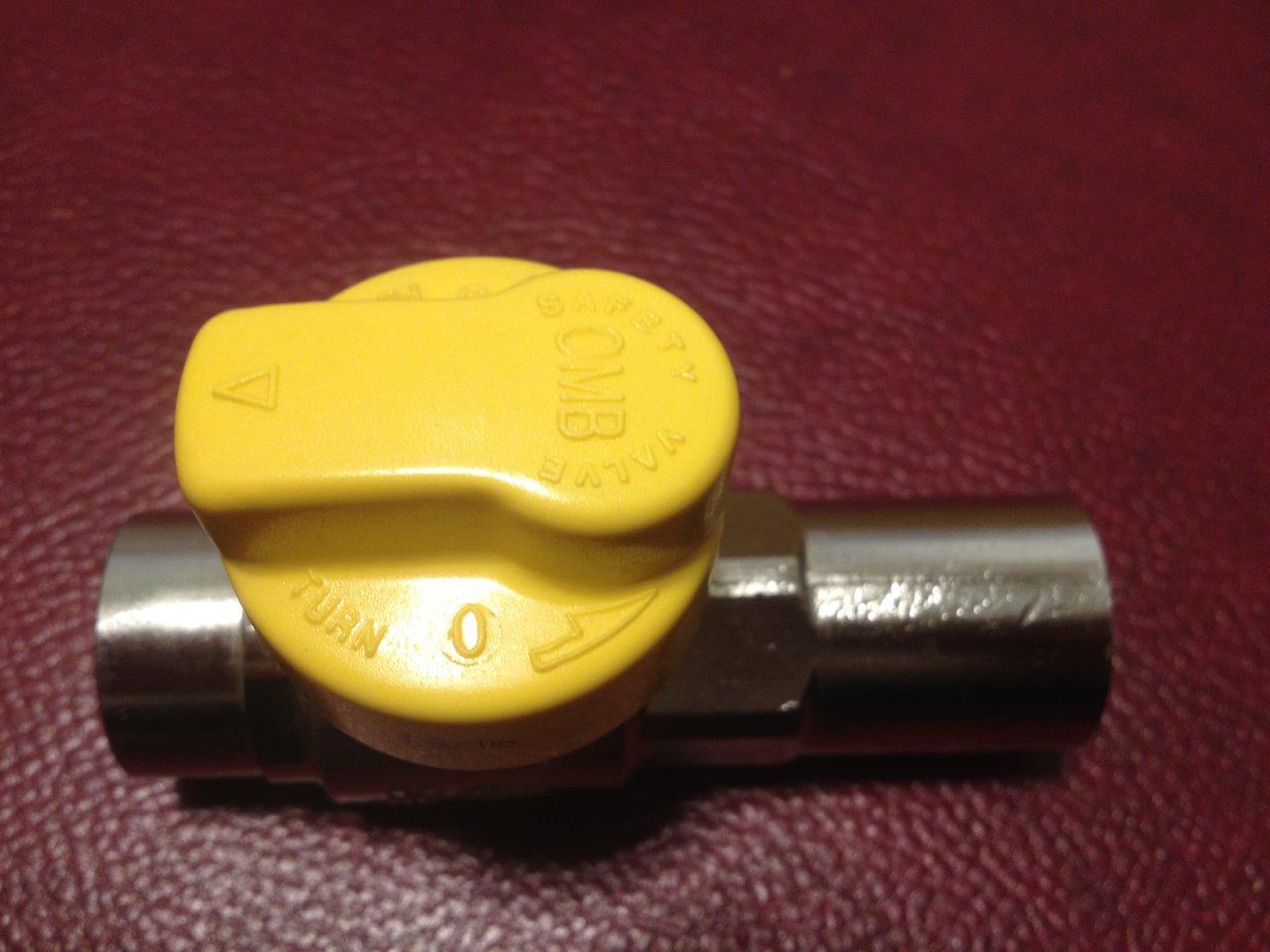

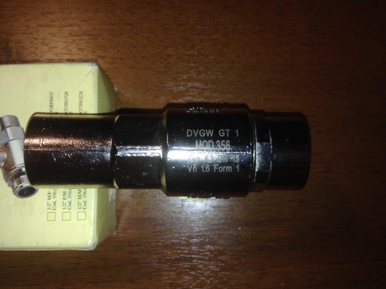

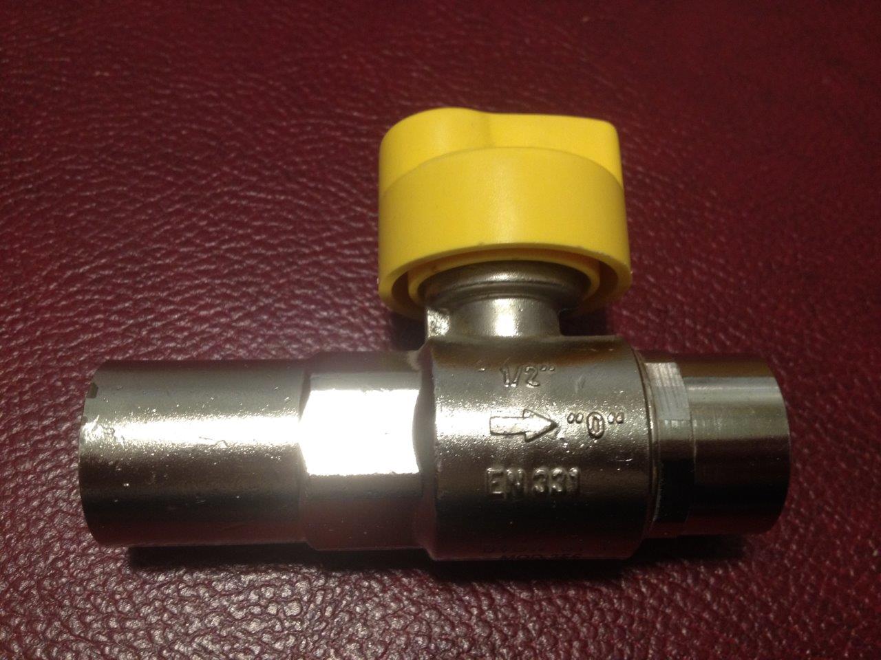

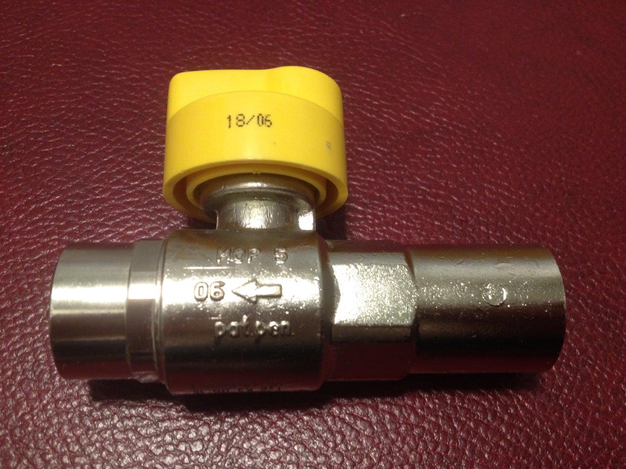

Нашёл в тигулях нашей деревне, в одном месте, один единственный газовый кран OMB-Saleri VAIT, который висел на витрине три года и ни кто про него ни разу не спрашивал :) Цена - 600 рублей, при его цене в UDI - 1450 рублей Пару вопросов:
  1. Парни, кто видел в живую эти краны, подскажите, нормальный кран?
  2. Подойдет, как общий кран (основной, до счетчика), при двух потребителях (колонка и плита)? Спасибо.
Газовщик495
Газовщик495
Сообщений: 409
19.02.2018 в 12:46:54
Lehandr написал: Нашёл в тигулях нашей деревне, в одном месте, один единственный газовый кран OMB-Saleri VAIT, который висел на витрине три года и ни кто про него ни разу не спрашивал :) Цена - 600 рублей, при его цене в UDI - 1450 рублей Пару вопросов:

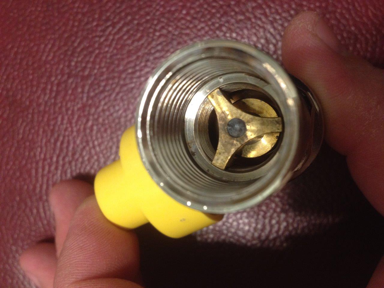

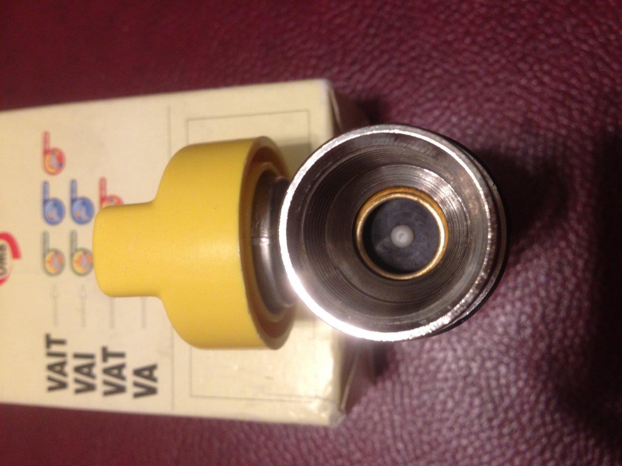

Lehandr, Ни в коем случае)) Он с клапаном,который срабатывает только если совсем снять соединение ,при накинутой гайке шланга на двух витках он не срабатывает, а газа в помещение выходит как при всех открытых горелках на плите включая духовку)) Нет смысла в таком клапане,а вся его прелесть именно в клапане,латунь из которой он сделан низкого качества или слишком тонкая,кран может легко лопнуть при установке и легко разбирается. На 2 прибора я бы его не ставил(я бы такой вообще не ставил) слишком узкое сечение,перед счетчиком на 2 прибора нужно минимум 3/4 ,а лучше дюйм)

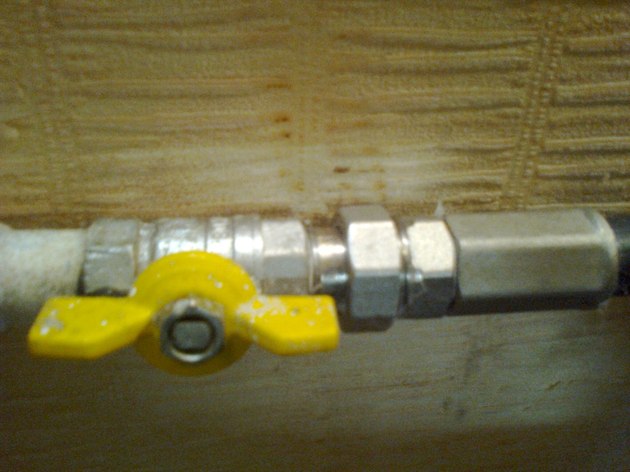

Откуда такие познания?
У кого то, в течении нескольких лет, вместо этой американки
стояла подвадка с отверстиет до 6 мм. Две точки, колонка Вайлант и плита Брест(из старых, с огромной горелкой) на нехватку не газа не жаловались!

Газовщик495 Спасибо, только я не понял :) Мы же про этот кран: OMB-Saleri VAIT В котором три защиты: 1. В случае пожара при нагреве окружающей среды до 95-100°C вставка плавится и отпускает клапан. 2. Перекрывает подачу газа, если скорость его потока более 1300 литр / в час (в кубометрах это 1,3 м3 газа в час ; перепад давления 0,5 мбар (кран в горизонтальном положении)). Такая ситуация обычно происходит, если гибкий трубопровод (гибкая сильфонная или резиновая подводка) после крана поврежден или газ утекает через недостаточно уплотненное резьбовое соединение. Причиной увеличения скорости потока газа через кран может стать повреждение редуктора и, как следствие, увеличение давления газа на магистрали. 3. Защита от случайного открытия крана PUSH & TURN
Я правильно понимаю, что это хреновый кран? :)

Lehandr написал: газ утекает через недостаточно уплотненное резьбовое соединение
Lehandr, это количество газа будет в разы меньше , чем с самой маленькой конфорки плиты!
