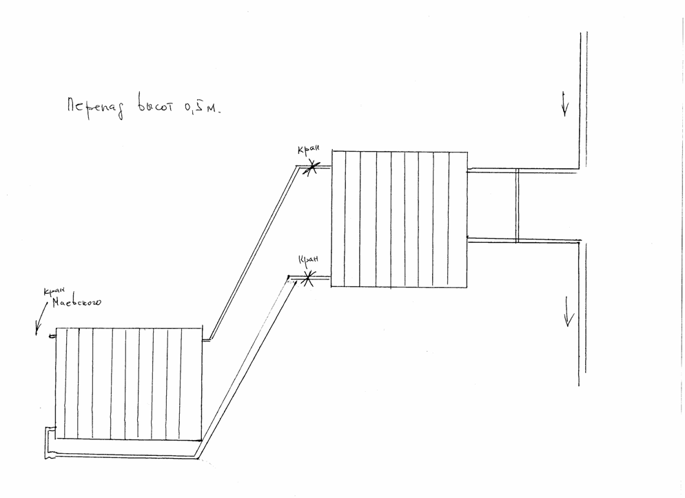

Всем привет. Подскажите в чем ощибка подключения новой батареи.Решили утеплить балкон и провели отопление. Но не работает. Трах,,,ся уже 3 день. Может она вообще не рабочая (схема)

Сантекс написал : Подскажите в чем ощибка подключения новой батареи.
В выборе бригады подключальщиков - они прогуливали физику, когда учились в школе :)
Сантекс написал : Может она вообще не рабочая (схема)
Так и есть :)
При таком перепаде высот без насоса вторая батарея работать не будет.

2Сантекс Схема неправильная. Должно быть так: вход сверху от стояка на верх батареи, что справа. Выход из этой батареи снизу слева и он же вход на верх левой (нижней) батареи. Выход из неё снизу с противоположной стороны и далее в стояк. На байпас придётся кран поставить.

2NNN Сильно сомневаюсь.... Там есть байпас и перепад 0,5 метра....

2BV Насчёт крана на байпас я позже добавил. Без него навряд ли. Насос лучше, наверное.
07.11.2008 в 17:24:53
Спасибо что ответили.Сосед сверху подключил от стояка прямо к 2 батареи на вход а выход на первую батарею и далее в стояк, при томже перепаде у него все работает.Может переделать как у него? Или не факт.

При хорошей циркуляции должно работать даже без вентиля на байпасе. (Подразумеваются верхняя подача, смещённый байпас и газоотводчик на верхней батарее). При плохой без вентиля никак.

При изначально однотрубной системе--как у автора, циркуляция по определению плохая. Прогреваются только передние секции основно-верхней батареи. Наращивать батарею в данном случае нет никакого смысла ----все равно дальние секции греть не будут. А "выносная " батарея-тем более -вода просто не дойдет.
Выход ,в принципе только один--принудительная циркуляция.

Если у соседа работает с байпасом - значит циркуляция нормальная. Если без байпаса - тогда неизвестно.
07.11.2008 в 18:44:06
Всем спасибо кто присоединился.У соседа байпаса нет и насоса тоже нет.От стояка прямо на дальнюю батарею ,выход снизу на вход в первую и далее встояк.У нас давление хорошее на выходе из второй батареи но как только открываем вентиь на нижний вход в первую батарею, перестает работать.Так в чем все таки дело?:(

Сантекс написал : От стояка прямо на дальнюю батарею ,выход снизу на вход в первую и далее встояк.
Можно и так.
Сантекс написал : Так в чем все таки дело?
Нет причин у холодной воды в дальней батарее течь в стояк.
Холодная вода в сосуде опускается вниз. Вся ваша система- один сосуд. Холодная вода внизу, т.е. в нижней батарее.
