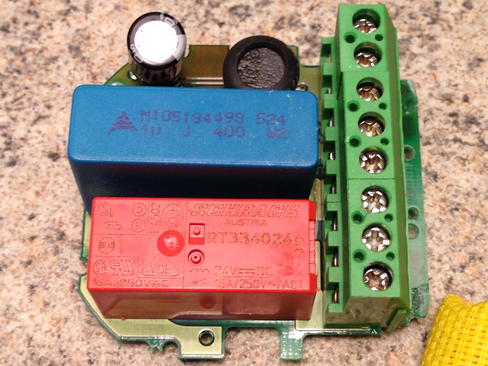

Нужны советы по ремонту терморегулятора Devireg 535. Отработал благополучно 8 лет, но в конце этой зимы начал барахлить. Сначала редко, но выключался. Потом перестал работать вообще. Пока руки не доходили до ремонта, иногда включал - было, что и работал, было, что начинал работать, а потом отключался...
Пришло время заняться ремонтом терморегулятора. Датчик и нагреватель проверены - все нормально. Предполагаю, что необходима замена конденсатора в блоке питания. Имею сейчас в руках терморегулятор, но вскрыть его не могу. Все, что есть в сети, касается других марок дэвирэга иразбираются они проще. Вопросы:
1.Как вскрыть 535-ый Девирэг? Видимые четыре размещенных рядом защелки не имеют свободного хода и одновременно их отжать не получается. Возможно необходимы какие- то радикальные действия? Почему об этом никто не говорит?
2.Сквозь прозрачную крышку видны конденсаторы блока питания. Они совсем небольшого размера (я уже приготовился было покупать на 1 мкф). Какой небходим номинал и тип конденсатора? Какой из нескольких нужно менять?

vvm2008 написал : Devireg 535. Сквозь прозрачную крышку видны конденсаторы блока питания. Они совсем небольшого размера (я уже приготовился было покупать на 1 мкф). Какой небходим номинал и тип конденсатора? Какой из нескольких нужно менять?
В этом терморегуляторе реализована другая схема питания, не конденсаторная, поэтому разобраться с причиной поломки сложнее.

Девирэг 535 разобрал. Метод разборки - с удалением некоторых защелок. Блок питания - импульсный на регуляторе напряжения LNK304GN. Поломка - не происходит нагрев пола, при этом табло температуру показывает и светодиод светит красным. Посоветуйте где искать поломку....
05.06.2014 в 22:02:32
Очень частая причина поломки- подклинивание силового реле. Должны быть четки срабатывания реле. От нагрева толкатели контактов плохо двигаются на салазках.
06.06.2014 в 08:22:40
Щелчки срабатывания реле отсутствуют. Сегодня собираюсь проверить - подается ли напряжение на реле. Как ремонтировать? Достаточно срезать верх реле ( как на фото) и искать причину заклинивания? Или проще выпаивать и менять на новое? Какое реле полностью подходит и кто ими торгует?

Добрый день!
Последнии 2-3 года практически не пользовался теплым полом. Решил посмотреть, что и как. Датчиков у меня 7 шт., Одну проблему - отсутствие индикации на табло, - удалось победить с помощью предложения Ilun - проложил ластик между мозгами и съемной "головой". Все стало видно. На 2-х "мозгах" нет никакой индикации, не зависимо от того, какую голову ты на них ставишь. Ставлю ("голов" -- это я называю внешнюю часть с индикатором и крутящейся кнопкой) - на ней ничего не выводится. Причем, на других "мозгах" она нормально все показывает. У третьих мозгов происходит самопроизвольный сброс параметров (проверялось при установке разных "голов", т.е. - это не аккумулятор головы).
Вчера вечером отобрал 2-е рабочих мозгов. Поставил с таймером. Выставил температуру воздуха - +35С. Одни Мозги включились а другие - нет. Возможно, что конденсатор. Про замену все прочитал и даже купил конденсаторы. Но как проверить рабочий он или нет? Или все равно правильно менять?
Но что с 2-мя первыми датчиками может быть?
Из оставшихся - один работает, один я год назад закоротил. Датчикам 8-20 лет.
Спасибо
07.09.2014 в 11:05:30
Inga17, симптомы просадки емкости конденсатора терморегулятора DEVIreg 550/540; -отсутствует вообще индикация на дисплее, не пугайтесь, это не голова с батарейкой -терморегулятор циклически перегружается через 40-60сек со сбросом настроек -регулятор может даже показывать значок индикации нагрева, но не происходит четкого на слух срабатывания силового реле через 40-50сек (не хватает емкости кондёра) Чтобы проверить исправность работы любого терморегулятора, открутите его и вытащите из монтажной коробки. Регулятор должен быть в сборе и по прошествии 40-50сек включиться на нагрев. Контрольной любой лампочкой накаливания в патроне с проводочками проверьте наличие приходящего напряжения питания и на клеммах вывода на нагревательный кабель. Во всех случаях лампочка должна загораться при исправном терморегуляторе. Заодно можно проверить сработку автоматики защитного УЗО (если оно вообще есть), подключив к силовому проводу и экрану (оплетки кабеля). На DVIreg 550/540 проверьте настройки, зайдя в меню настроек, нажав и удерживая кнопку на 12сек (инструкция выше). Обратите внимание на макс. температуру и понижение. Многие выставляют работу терморегулятора по датчику воздуха, как основному. Но эта работа регулятора правильна, если у Вас в помещении система полного отопления через нагревательный кабель в полу. И пол не всегда будет теплый, как при системе комфортный пол с работой только по датчику пола на проводе (FS). Регулятор с датчиком воздуха (rFS) будет отключать теплый пол при достигнутой температуре воздуха (комфортная 20С), а если желателен постоянный теплый пол, то нужно переводить терморегулятор в работу по датчику пола. Если вдруг по каким-то причинам не работает датчик пола на проводе, регулятор показывает ошибку, сопротивление датчика отличается сильно от заводского 15кОм при 25С, можно: -отключить датчик на проводе совсем и перевести работу терморегулятора только по внутреннему датчику воздуха (rS) -для простых механических терморегуляторов, работающих только с датчиком пола, установить датчик в месте подключения регулятора в монтажной коробке под регулятором. Тем самым делаем из него терморегулятор для системы отопления. Главное, чтобы нагревал пол, а управлять общей температурой можно и по воздуху.
