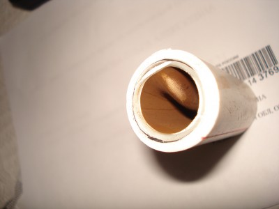

sultan написал : Только вот почему-то ведущие производители ПП, такие как Акватерм, не поддержали эту "быструю" технологию
И что? Это ни о чем не говорит. Экопластик и FV-plast тоже не перешли на стекловолокно всяк не по причине дерьмовости продукта. У каждого производителя своя политика и ниша на рынке.
*abс* написал : Торец то всё равно надо зачищать.
Не доказуемо.

14.08.2009 в 11:32:10
Мирный написал : Не доказуемо.
Как это? В инструкции указанно и зачистки продают. Нарушение технологии не рассматриваем.

*abс* написал : В инструкции указанно и зачистки продают. Нарушение технологии не рассматриваем.
А вот Cosmoplast о зачистках не говорит ничего, точнее говорит: без зачистки. http://cosmoplast.ru/catalogf_33.htm

Мирный написал : Цитата: Сообщение от sultan Только вот почему-то ведущие производители ПП, такие как Акватерм, не поддержали эту "быструю" технологию
Это технология, ИМХО, ненадежна. "Металлопласт под сварку";) Довольно тонкий внешний слой ПП, который легко можно повредить в результате неточной сварки. "схлопывание" внутреннего слоя в процессе эксплуатации. Быстрота за счёт качества.
