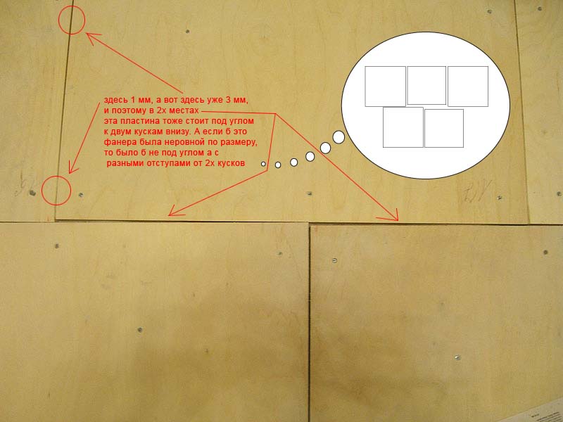

Не хотелось грузить подробностями, но дело в том, что договаривались сначала все порезать и разложить. Так и сделали. Порезали, разложили — все было ровно, зазоры по 1 мм. А когда клеить стали и прибивать — куда-то вся ровность делась.
стали бурить под дюбель - немного съехал лист, операцию бурени я точно (+- 0,5 мм )точно не выполнить из-за вибрации
да и не нужна тут такая точность!
утоплено на 8 мм при 22 мм - с точки зрения прочности крепежа это плюс фанеру 14 мм шляпка самореза не порвёт , а сцепление с дюбелем увеличили за счёт увеличения увеличения длины утопления самореза в него на 8 мм :) но за это заплатили перерасходом шпатлёвки :)
22 мм фанера - это круто
тут можно было думать о фанере в 12 мм и паркете в 15 мм :) но у вас могли быть и свои обстоятельства
я бы беспокоился больше о перепадах между листами фанеры, чем о зазорах между ними а если люди всё аккуратно подобрали при раскладке в плане этих перепадов, то работу они выполнили добросовестно

С фанерой конечно преувеличили(бесспорно),12 мм было бы достаточно,что касается зазоров между фанерой,то они должны составлять 3-6 мм,это делается для того чтобы была компенсация(тепловое расширение),под линолеум вообще нужно было не фанеру класть,а сделать хорошую стяжку(в зависимости от пола) или пройтись 3000-ком,а такие зазоры делаются для ламината или паркетной доски! В Вашем случае линолеум будет показывать все швы фанеры,здесь бы я сделал следующее:- заделал все швы герметиком-силиконом,но не полностью шов заделывать,а оставил бы примерно 1/3 свободного пространства,а потом уже заделал шпатлевкой.Для чего силикон.........? Я отвечу просто-для теплового расширения,которое происходит от изменений температуры и влажности в помещении,он имеет эластичность.Если полностью сделать шпатлевку,то этого эффекта не будет,и логично подумать,что будет вздутие фанеры,а значит и линолеума!!!

Natalia N. написал : Зашпатлюйте все и забудьте, оторваться из-за неровных зазоров фанера не сможет, на ровность линолеума это не повлияет, шпалевать надо все равно, хоть 1 мм, хоть 5, ну вычтите из зарплаты работников затраты на лишнюю шпатлевку.
+1 переделывать не надо - получите тот же результат- необходимость шпаклевки останется...

Тема старая.Читаю и мучает меня вопрос...А почему на фанеру ДВП не положить? И ни каких швов... А фанера уложена нормально, это не паркет и не чистовой пол.

otyan написал : Фанера кладется под паркет, паркетную доску и т.д., т.е. под достаточно жесткое покрытие. Для этого у Вас фанера уложена вполне качественно. То что Вы решили использовать ее под линолеум (а зря) не меняет технологии укладки. По Вашим требованиям КАЖДЫЙ лист фанеры нужно выравнивать с точностью до 1 мм.
:applause: :applause: :applause:
Но если ДОГОВОРИЛИСЬ о зазорах в миллиметр - полное право имеете спросить. Но здесь речь только о принципе.
К слову, с Вашим линолеумом до смертного одра собираетесь жить? Вдруг лет через 30 он наскучит и решите паркет, к примеру, поюзать...Ну, если нет, так мож внуки захотят. Так чтобы высоту пола подогнать можно и сциклевать хоть половину толщины фанеры...Вот тут и скажете спасибо за утопленные дюбель-гвозди, дабы не добивать их...
