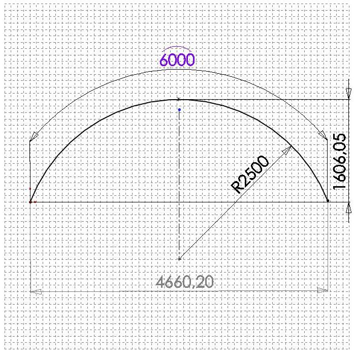

Привет всем участникам трубогибного фронта!:) Давненько я тут не был. Меня несколько раз просили в личке поделиться чертёжиками моего трубогиба (мои посты от 23.02.2010г в этой теме). Пользуйтесь, не жалко! Про выступ на прижимном валу- у меня в реалии он получился острым, высотой ок.3-4мми шириной ок.2мм.Он деформирует верхнюю полку трубы вовнутрь, сжимая таким образом боковые к форме трапеции..Типа, не даёт образовываться замятостям/гармошкам. ИМХО, его отсутствие не критично, особено, при "тепличных" радиусах. Не заморачивайтесь. Хотя, убрать его никогда не поздно, пусть будет.
