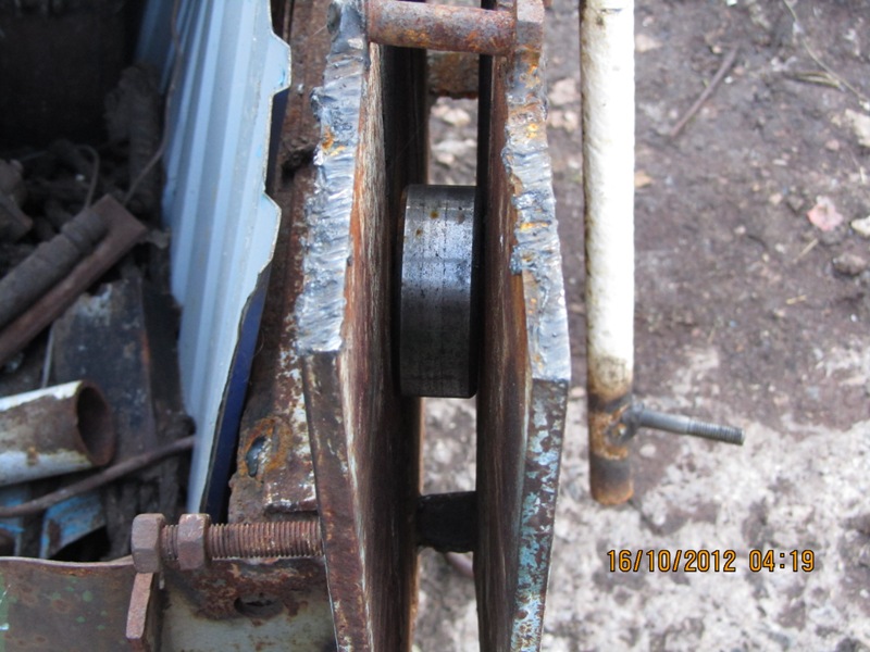

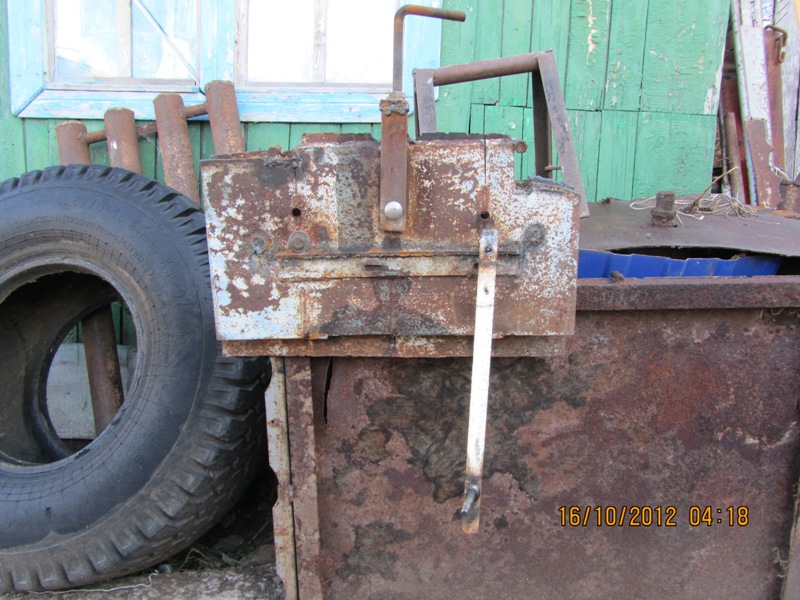

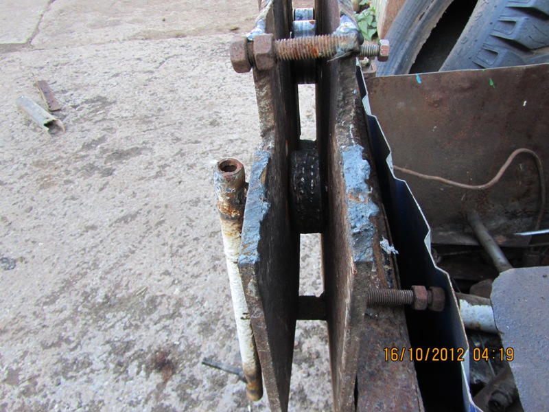

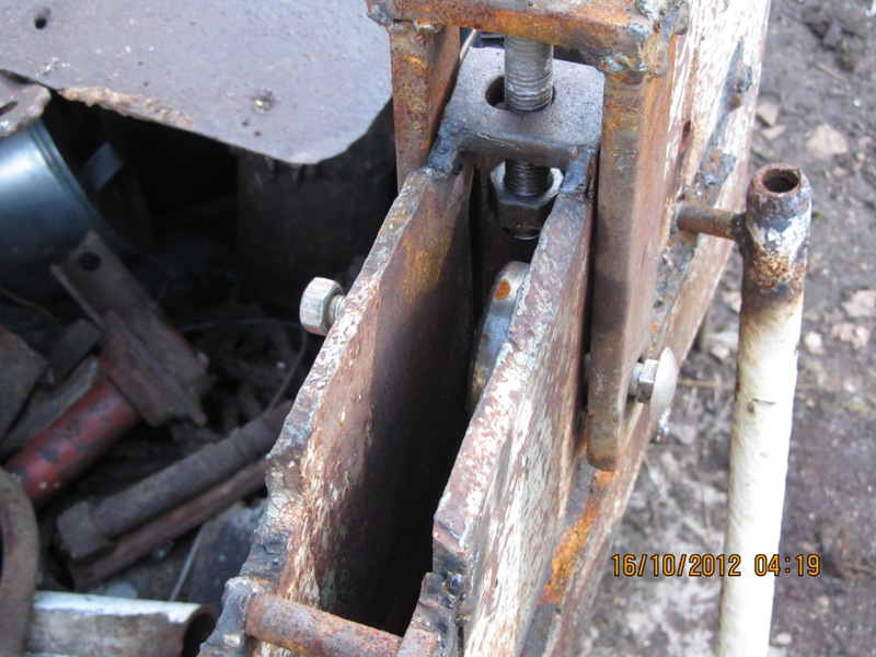

Вот фото профиля гиба,сделал буквально за час из металлолома( у меня из кучи)

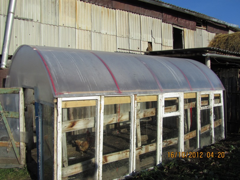

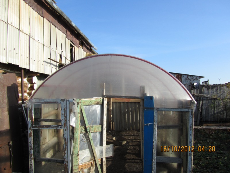

Ну конечно на производстве с ним не поработаешь,но себе и соседям, а можно и село обеспечить крышей для парников. Вот есть фото крыши, который гнул этот проф-гиб. P.S. Думал будет гнуть кривовато, нет, все нормально,на ведущий подшипник сделал насечки сваркой,чтоб не пробуксовывал профиль.

Ильдар76 написал : Вот фото профиля гиба,сделал буквально за час из металлолома
Не совсем понятна кинематика . Понятно, что подающий ролик для прокатки задействован только один, вероятно средний ? А какой из роликов поджимается силовым винтом - на фото это не понятно. И подающий ролик-подшипник что, просто сварены между собой внутренняя и внешняя обоймы ?

16.10.2012 в 23:34:41
Поджимает верхний(средний). да, просто сварил.Ну мужики, не ужели не понятно по фото? Тут же проще простого. Если что не понятно спрашивайте,

Ильдар76 написал : да, просто сварил.Ну мужики, не ужели не понятно по фото? Тут же проще простого.
Не совсем понятно . Вот тут, например, всё понятно по фото ;) http://www.metallostanki.ru/subcategory-75.html Я так понял, что у вас кинематика по принципу станочка ПГ 2, только ролики внутри , а не снаружи, как у этого девайса. Ну в общем всё ясно, только лично мне это не подойдёт - нужен совсем другой вариант.:confused:

На ПГ-2 ролики снаружи и крутит средний , а у меня внутри, и крутит крайний ролик(подшипник) Ну кому не подходит это уже пусть сам решает,а я показал простой вариант.

Ильдар76 написал : На ПГ-2 ролики снаружи и крутит средний
На ПГ-2 крутит как раз крайний , как и у вас. Это на ПГ-1 средний.:)
