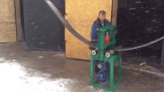

Мы вот таким катаем
На теплицы пачкой за раз одним радиусом

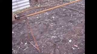

17.02.2015 в 18:44:15
изготовил,чтобы согнуть проф трубу для козырька.опытный образец

Zxz72 написал :
Мы вот таким катаем На теплицы пачкой за раз одним радиусом
А можно побольше фоток, с разных ракурсов, особенно место с домкратом. Можно в личку. Спасибо!

Вот видео,это на теплицу 20х40,2 ммТрубогиб,профелегиб
