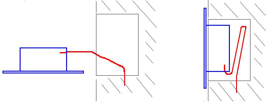

Evgen10 написал : не пойму как запихивать провода к коробки чтоб были в блоках по три, коробки обычные 65х40 вроже, провода реально не гнутся не хотят влазить в коробку

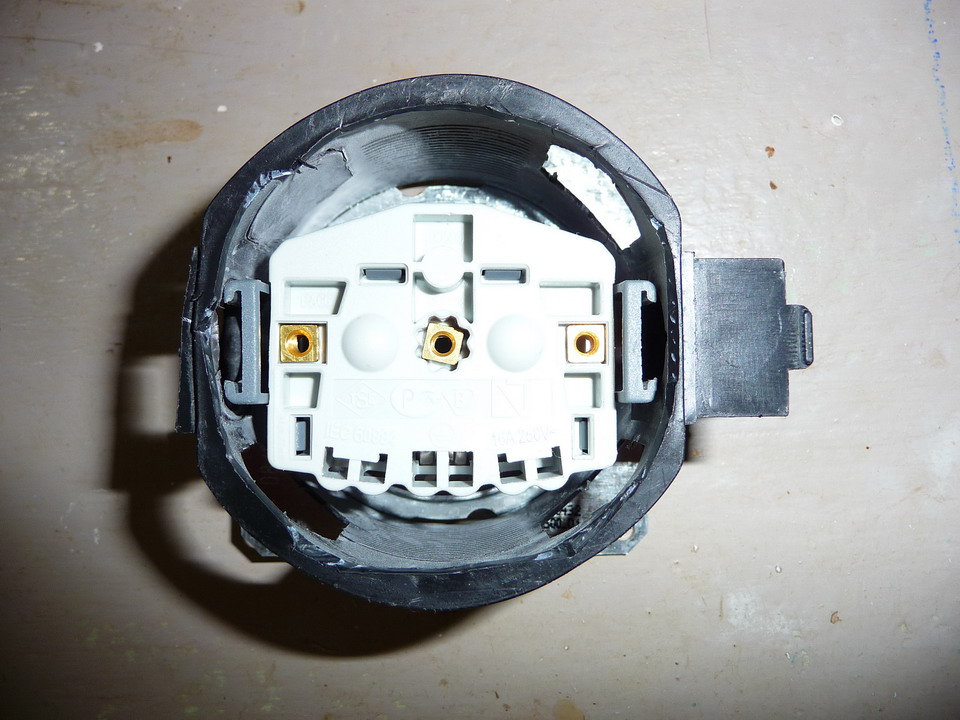

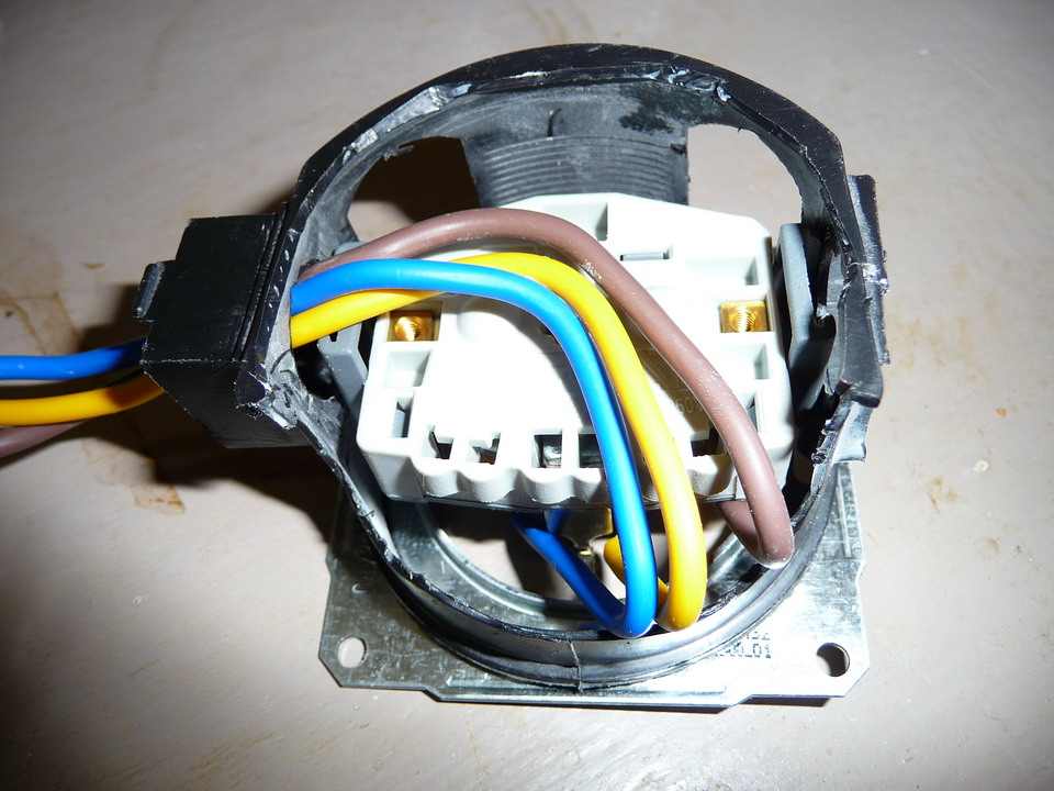

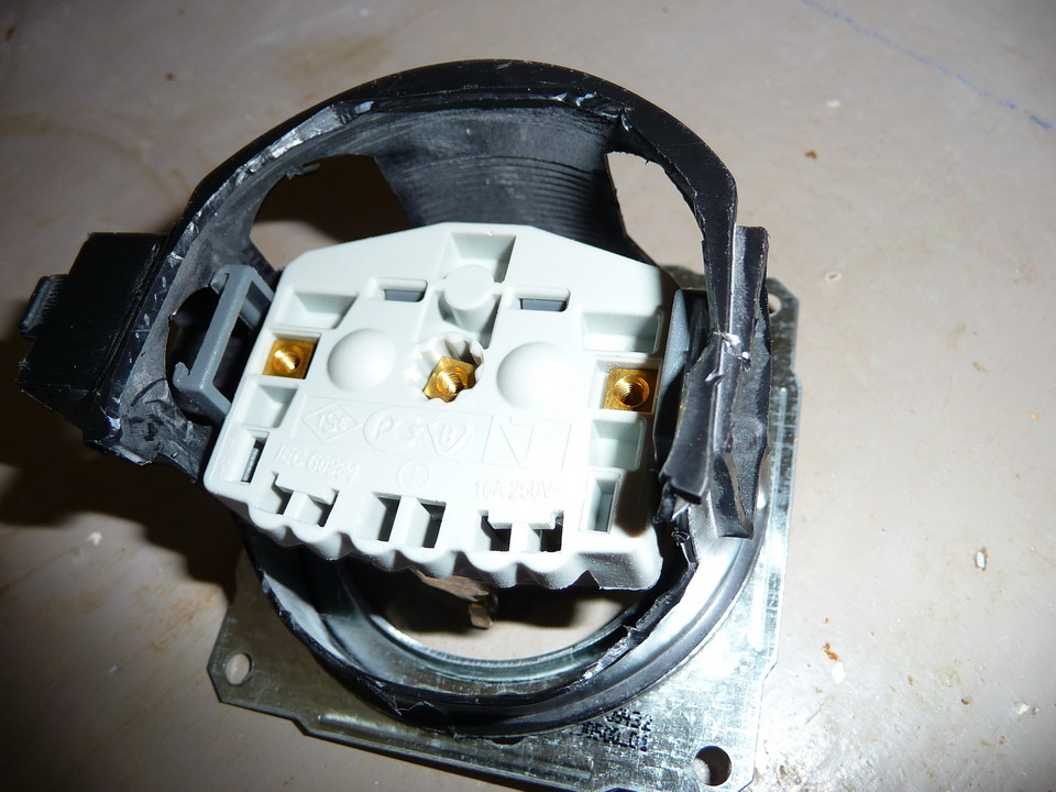

Я же выкладывал на форуме уже раза два подборку фотографий по монтажу механизмов розеток.

Ясно. Спасибо! Вобщем пропарился полночи, с утра уже понял что что то не так, решил сделать макет и понял что я сразу нечего сразу не учел и теперь уже не сделаю. Провода у меня входят в боковые отверстия и между подразетниками только они открыты, а надо было делать в те что под 45 градусов. Так как у меня сделано сейчас их физически невозможно разложить. ппц(((( терь думаю что делать, стена бетон, все заштукатурено, ошпаклевано, неужели все крошить, если взять многожильные для шлейфа это допустимо в этой ситуации?

Попробую ещё раз фотографии выложить. Почему-то последовательность изменилась, но понять можно. Что бы не запутаться, всё-таки, напишу последовательность: 3, 6, 7, 8, 1, 5, 2, 4.

Amval, cпасибо за фото. Попробую еще этот способ, но у меня вот как видно на моих фото проблема получается в том что сама розетка этими серыми выступами упирается в провода, причем эти выступы входят в коробку почти вплотную к боковым стенкам, да фото проводов реальных которые надо подключать... если не получится по придется делать как советует Sergey_Sav
