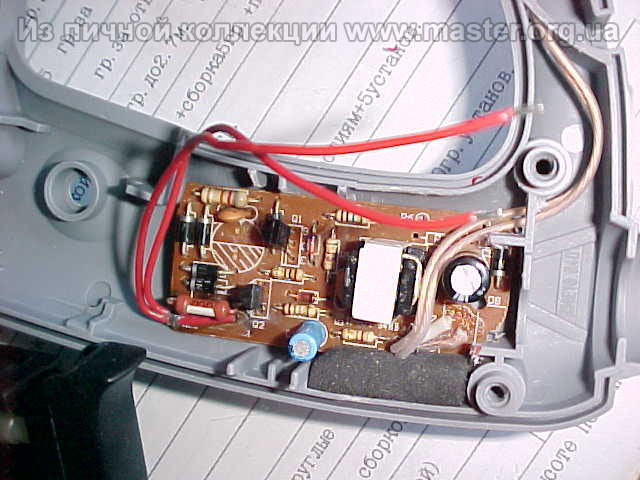

Вот фото атипичного ;)жучка,разьем -джек 2,5мм.Для зарядки через БП в схему добавлен "гасящий "резистор Иногда надоедает жать на рукоятку,вот и навеяло :)

moskon написал : Хочу подсветку рабочей зоны (светодиодную естнно). Инструмент вскрывать нельзя
Вскрывать нельзя, но я всегда вскрываю. Дурацкая привычка. Для питания подсветки лучше всего использовать плату от зарядника для мобилки. Её легко спрятать в рукоятке. Если это перфоратор, электролиты нужно приклеить к плате эпокстдом (от вибрации ломаются проводники). Каждому светодиоду последовательно резистор. Отдельный выключатель ставить не советую, забъётся пылью.
