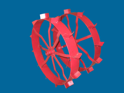

Опять же - есть т.н. "колеса универсальные"(судя по рисунку железные и похожи на грунтозацепы http://vrmz.narod.ru/SitePics/KUM03_04_13.jpg ), а есть собственно грунтозацепы...чем они отличаются и что нужно? Вообще мне на моей супеси понадобятся грунтозацепы или нет?

ViktorS написал : есть собственно грунтозацепы...чем они отличаются и что нужно?
посмотрите сообщение
http://www.mastercity.ru/vforum/showpost.php?p=838377&postcount=338 как раз положительный опыт

ViktorS написал : Вообще мне на моей супеси понадобятся грунтозацепы или нет?
посмотрите тесты на разных грунтах
http://sad-ogorod.com.ua/cultivator/useful/ там много интересного
