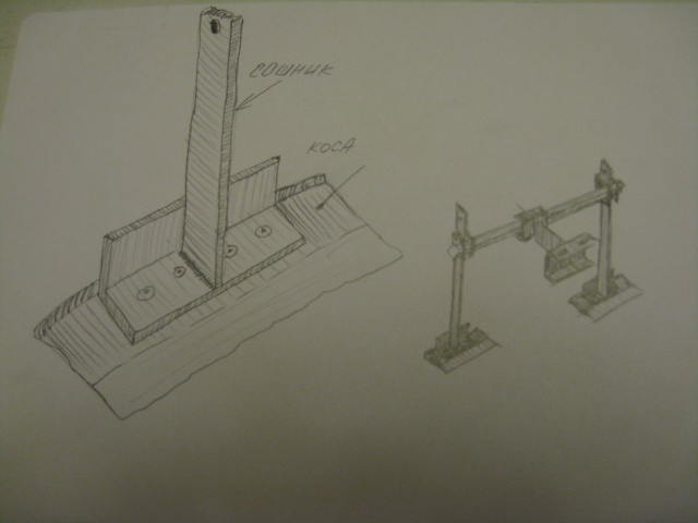

ValNik написал : К стойкам приварить маленькие уголки, приклепать косу (кусок) горизонтально земле.
Уважаемый ВалНик, набросал тут эскизик - я Вас правильно понял? Ничего, что "стреловидности" не будет?

Идея правильная. Это Вы изобразили для обработки двух междурядий. Может рыскать. Стойки сдвинуть до L = Ш-(10 см + 10 см). Ш - ширина междурядий. Стойки соеденить куском косы длиной L. Проходить на узком ходу между рядами. Я сажу Ш=80-90 см. Зазор с каждой стороны может не 10 а 15 см.

ЗдОрово! Но чтоб такое в домашних условиях сделать, надо горн, кузницу, углеродистую сталь - недостижимо, придется с косами мудрить.

ValNik написал : Подумайте приспособить обрезок лезвия косы (см на 20 уже междурядия) - приклепать к стойкам, стойки навесить на параллельную сцепку.
Спасибо за идею! :) Если с полольниками покупными ничего у меня в этом году не получится, то хотя бы этот вариант, я думаю, мне вполне подойдет...но все равно хотелось бы купить что-то готовое, т.к. я, собственно говоря, не самодельщик и не конструктор, а скорее даже наоборот - чисто пользователь...

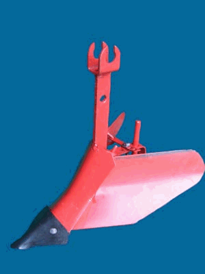

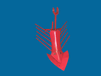

valerich написал : Полольников во Всеволожске тоже нет (бритв) Есть только Ежи-полольники
Не раз встречал упоминание о них на форуме(в разных темах), вроде бы даже кто-то покупал эти ежи-полольники ( http://vrmz.narod.ru/SitePics/Polol03_44_10.jpg ), но вот конкретных результатов работы этими ежами никто не обнародовал(вроде бы?)... Разговаривал я одним моим товарищем в деревне, он в лучшие времена много лет проработал механизатором в нашем тогда еще процветающем колхозе-миллионере и он сказал, что подобные ежи-полольники ставились на взрослые трактора для прополки, правда пассивно, тогда как в мотоблочном варианте они ставятся вместо фрез/колес...этот мой товарищ сказал что по идее штука эта для прополки отличная, но он не может это с уверенностью говорить, т.к. не знает как они себя поведут в активном варианте... Кроме того, в прайсе Всеволжска я встречал "КУЛЬТИВАТОР-ПЛОСКОРЕЗ С" http://vrmz.narod.ru/SitePics/Kult03_44_12.jpg и "КУЛЬТИВАТОР-ПЛОСКОРЕЗ Т (устанавливать 2 шт. вместо окучников на 2-х.рядн окучнике, ширина захвата каждого 220 мм)" http://vrmz.narod.ru/SitePics/Kult12_44_12.jpg Я так понимаю, что и то, и другое - тоже своего рода приспособления для прополки и рыхления междурядий? Я верно понял?
И еще там в Всеволжском прайсе есть "Выкапывательно-Рыхлительный Комплекс к ОКУЧНИКАМ СТВ" http://vrmz.narod.ru/SitePics/VRK00_61_01.jpg - он тоже для прополки и рыхления предназначен?

ViktorS написал : Я так понимаю, что и то, и другое - тоже своего рода приспособления для прополки и рыхления междурядий? Я верно понял?
С этим всё правильно.
ViktorS написал : И еще там в Всеволжском прайсе есть "Выкапывательно-Рыхлительный Комплекс к ОКУЧНИКАМ СТВ" http://vrmz.narod.ru/SitePics/VRK00_61_01.jpg - он тоже для прополки и рыхления предназначен?
А это просто одевается на окучник вместо крыльев и получается выкапыватель. Было так, а с помощью этого комплекса станет так: Это просто чтоб на выкапыватель отдельно не тратиься. Они на одной базе.
