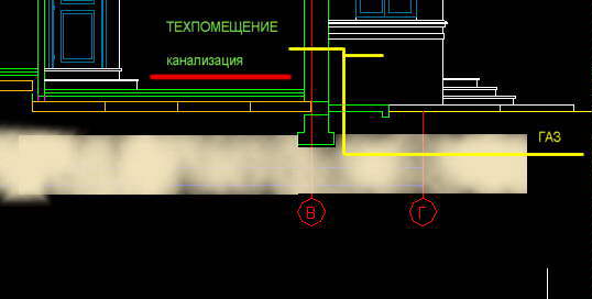

Прошу посоветовать, как лучше организовать ввод в дом коммуникаций, так как хочу подготовить всё ДО заливки фундамента.
Итак, вводные:
  1. Почва песчаная, верхний слой грунта (50-70 см) снят и замещен песком.
  2. Фундамент незаглубленный - внизу армированный ростверк шириной 60 см и высотой 40 см по трамбованному песку, а сверху по ростверку лента цоколя из кирпича шириной 40 см высотой от 60 до 90 см в разных местах. Никаких подвалов нет.
  3. Цоколь перекрыт железобетонными плитами, далее будет легкий домик из газобетона Хебель/Итонг с толщиной стен 40 см.
Итак, перед тем как заливать ленту фундамента надо подготовить ввод в техпомещение в доме воды, канализации и газа.
  1. С газом более-менее понятно - он пойдет по наружке и для него придется просверлить отверстия в стене.
  2. Вода - будет идти на глубине 1,5 метра асбестоцементная труба 100, а внутри неё утепленная водопроводная, от кессона скважины, который в 14 метрах. Мне неясно, как потом, после укладки плит, даже если просверлить одну плиту, к кончику водопроводной где-то там внизу подцепиться. Или сразу сделать на водопроводной трубе угол 90 градусов вверх, пусть торчит из грунта на метр вверх, а отверстие в плите проделать заранее? Тогда при монтаже плиты можно всё поломать... Или использовать полимерную (ПП?) трубу в виде бухты с запасом, ее несложно будет в абц трубу позже со стороны кессона просунуть и, наверное, через отверстие в плите потом "выудить"? Как тогда только достать ее с глубины 1.5 метров из под песка??? Подрывать песок вокруг готового фундамента крайне нежелательно...
  3. Канализация - из дома будет выходить стандартная 100 пластиковая труба для открытого грунта. Лежак находится в техпомещении прямо на полу (для этого уровень пола там на 30 см ниже чем в соседнем санузле). Как сделать? Сначала от лежака вниз на 90 гр, потом двумя переходами по 135 гр за пределы фундамента? На какой глубине? Канализация "из под техпомещения" пойдет почти горизонтально (под положенным углом) в септик в 12 метрах от дома. Сильно заглублять канализацию не хочу, проще пустить греющий кабель, чтобы не копать под септик 5-ти метровую яму, а ограничиться самодельными танками из двух трех-кольцовых емкостей. И снова те же проблемы с оперативным простором "под плитами", и непонятки что вперед и как....
  4. Еще неясно, можно ли все это хозяйство просто зарыть в песок, или крепить к чему-то надо...
Спасибо.

2Tsvetaev Из рисунка не очень понятно, но скорее всего все Ваши трубы будут проходить сквозь цокольное перекрытие очень недалеко друг от друга, практически в одном месте (или я ошибаюсь?). В таком случае я бы вывел все коммуникации выше уровня перекрытия и именно в этом месте не стал бы укладывать готовые плиты, а на этом сравнительно небольшом участке отлил монолит. При аккуратном проведении опалубочных работ и бетонирования никаких повреждений трубы не получат.
Да Владимир, именно так. Ввод воды и канализации будет в одном месте. Но если не укладывать 1-ну плиту, то монолитить придется довольно много - она там 3,6х1,2 метра, а если взять покороче, то надо будет подливать дополнительно под нее фундамент. Проще наверное в готовой плите пробить отверстие где-нибудь 60*90 см, можно его обварить швеллером.
Но все равно не ясно, как сделать - проложить коммуникации в песчаной подушке сейчас, а потом лить фундамент? Вы вроде плиту до коммуникаций отлили? А вводились потом наверное через подвал?

Tsvetaev написал : Проще наверное в готовой плите пробить отверстие где-нибудь 60*90 см, можно его обварить швеллером
Зачем такое большое? Может пробить несколько отверстий (два) с разносом точно под трубы не задевая сильно арматуру?

Канализацию можно глубоко не закапывать. Если использовать пластиковые трубы из полипропилена кажется(рыжие такие). У меня зарыта где-то см на 50-70. При нынешних --35-37оС много дней подряд все работало. Канализационный сток по определению теплый. Если в трубе не стоит вода -ничего не замерзнет без всякого греющего кабеля.

Здравый смысл подсказываает, что ввод труб и сами трубы должны быть доступны для ремонта. Если "замуровать" их в бетон насовсем, то при любой аварии ремонт превратится в катастрофу. Я бы сделал колодец внутри фундамента и ввод всех коммуникаций под лентой фундамента провел в этот колодец. А доступ к нему необходимо обеспечить через плиты перекрытий (люк).
