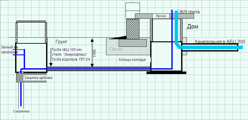

Я бы сделал колодец внутри фундамента и ввод всех коммуникаций под лентой фундамента провел в этот колодец. А доступ к нему необходимо обеспечить через плиты перекрытий (люк).
Я тоже склоняюсь к этому варианту... Пока только не пойму порядок действий :-)

По моему порядок действий очевиден.
  1. Фундамент
  2. Устройство тоннеля для труб (траншея) и колодец
  3. Перекрытие
  4. Устройство люка
Я бы люк делал на стыке 2-х плит. Если "отгрызть" краешки от 2-х плит, то каждая из них потеряет по 2 ребра жесткости, если пробивать одну плиту, то она потеряет 4 ребра жесткости и несущая способность снизится значительно.

Но ведь после отливки фундамента АБЦ трубы, в которых будут проходить канализационная и водопроводная труба, придется под фундаментом "протыкать" что-ли? Может лучше так:
  1. Откопать яму под кольцо колодца, которое внутри фундамента, и установить его. От него, хотя бы за пределы проекции фундамента (и наверное отмостки), вывести в траншеях АБЦ трубы.
  2. Протрамбовать песок под фундамент, залить его.
  3. Перекрытия.
  4. Люк.
Кстати, для канализации понятно какую трубу брать - рыжую 100-ку. А вот что посоветуете для водопровода, желательно долговечное и более-менее гибкое, чтобы потом запихнуть в теплоизоляции в АБЦ 100-ку? 3/4.

Tsvetaev написал : Может лучше так:
Я бы тогда защитил трубы от возможных внешних воздействий (про отливке фундамента). Перекрытие какое-нибудь над трубами... Так, на всякий случай

2Tsvetaev в 100 АБЦ великолепно Синерайт 32 пройдет, так что даже не забивайте себе голову.
