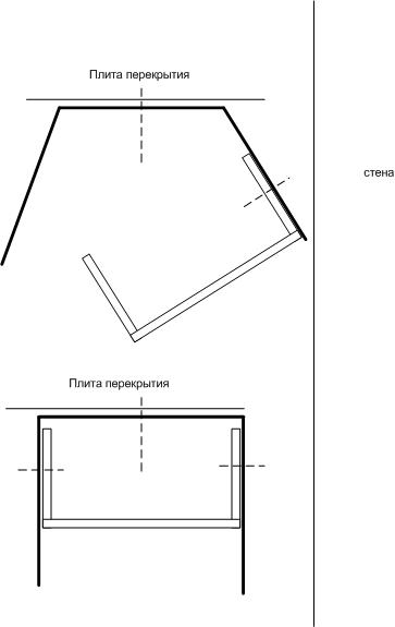

необходимо прикрепить данный профиль перевернутой "П" к бетонной плите перекрытия, апосля на него будут крепиться панели ПВХ 5мм. Купил на рынке пластиковый дюбель фишер 4 см и винт к нему 70x5. Проблема в том, что шляпка у этого винта довольна большая, а мне нужно так, чтобы уровень его шляпки был на уровне профиля. Как это сделать? кернить сам профиль (пробивать, проминать...)? вобщем как? это все иллюстрируется на рис.1
Теперь другой вариант, крепим профиль с помощью пластин для профилей. но проблема возникает в том, что боковые профили должны быть очень близки к стенкам, а там скрепить пластину с профилем вызывают проблему. Но вариант я видится нашел - сначала закрепляем одну сторону профиля, потом крепим пластину (или наоборот) а потом прикреплям вторую пластину...НО, опять встает проблема - этими профилями мне надо еще и ВЫРОВНЯТЬ общий уровень потолка - центральную направляющую повесить и отцентрировать не проблема - доступ есть, а вот с боковыми проблема...или нет?
вобщем подскажите идейку как лучше сделать с меньшими трудозатратами. Конечно, мне 1 вариант интересней как видится с меньшими трудозатрами ибо основная работа будет на "полу", во втором варианте видится что основная работа будет на "потолке". Вариант 1 мне кажется будет более "экплуатационен" в случае общей корректировке уровня - закрутил винт или откртил и подложил фанерку

Ну Вы заморочились :) Подложите деревянный брусок и керните старым тупым сверлом на 8-10. Делов-то на 5 минут.

Romariok боковые профили должны быть очень близки к стенкам
Чё-то, по мне, все сложно слишком... А классическую решетку сделать квадратом, с отступом продольного от стен сантиметров на 20-40, и перпендикулярно ему в том же уровне коротких отрезков с креплением второго конца в 28-мм направляющей, приколоченной к стене, не рассматриваете?
И еще,
и > прикрепить данный профиль перевернутой "П" к бетонной плите перекрытия
  • чё-т не складывается...

Фил-2000 написал : Подложите деревянный брусок и керните старым тупым сверлом на 8-10. Делов-то на 5 минут.
помогет? поспрашал я тут коллег, никто не знает - промнется ли профиль, не порву металл? если все будет OK то и правда проблем нет:)
насчет квадрата думаю лишний расход ибо система дальнейшая будет как на рисунке. на 3 винтах лист панели думаю нормально держаться будет.
ну а насчет выравнивания - просто лежит 2 плиты перекрытия по центру шов. уровень однаой плиты немного кривой по отношению к другой. просто надо под профиль чего то подложить, вот и все выравнивание.
прибивать к боковых стенам ничего не хочу, одна из стен это пвх стеклопакета, не хоца его портить

Romariok написал : помогет? поспрашал я тут коллег, никто не знает - промнется ли профиль, не порву металл? если все будет OK то и правда проблем нет
Придете домой, попробуете, все станет ясно.

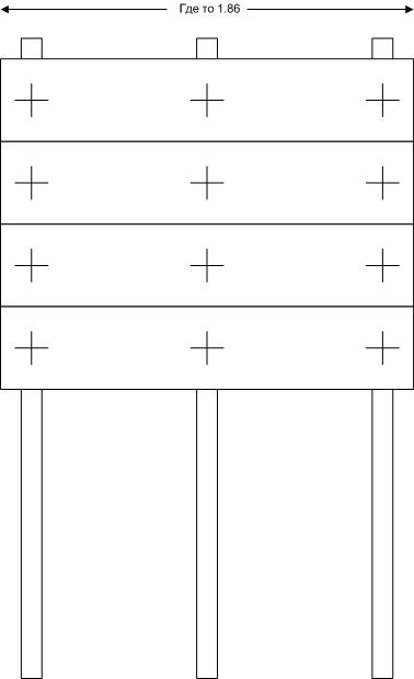

Я делал сам такой потолок, алюминевый профиль и ПВЗ панели. У вас на картинке три профиля на ширину 180 см. На моих ПВХ панелях было написано что крепить не более чем через 30 см. Обидно будет если они провиснут, придется переделывать.

Romariok прибивать к боковых стенам ничего не хочу,
Понятно. А чего ПВХ-то? И горит здорово, и мягкий очень. Провисать может между профилями. Даже, наверняка будет. ГКЛ всет-ки не лучше?
Romariok помогет?
Конечно, помогет. Тока когда прикручивать к потолку будете, надо наверно прокладку (деревянную?) в этом месте подложить (вложить внутрь профиля и пустить болт сквозь нее), а то профиль вывернет лодочкой.

tabolt написал : Я делал сам такой потолок, алюминевый профиль и ПВЗ панели. У вас на картинке три профиля на ширину 180 см. На моих ПВХ панелях было написано что крепить не более чем через 30 см. Обидно будет если они провиснут, придется переделывать.
об этом я думал, что нужно 4 направляющих. но пока купил 3.
p.s. думаете 250 см ширина и 5 мм высота согнется на 50-60 см провиса? вроде и них ребра жесткости вдоль длины идут...

Фил-2000 написал : Понятно. А чего ПВХ-то? И горит здорово, и мягкий очень. Провисать может между профилями. Даже, наверняка будет. ГКЛ всет-ки не лучше?
лоджия это... а ГКЛ мне нельзя потомучто высота между плитой перекрытия и открытой створкой стеклопакета ну совсем уж неприлично мала...

Romariok лоджия это...
Ну, раз так, тада действительно не критично. Тогда ваш первый способ, на мой взгляд, предпочтительнее.
