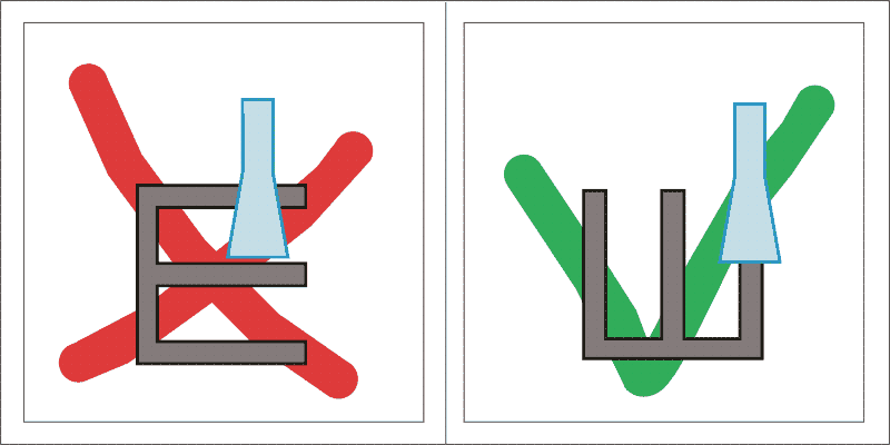

snim написал : И опасаюсь, что лобзиком будет не ровно, волна будет. Поэтому его сразу отмел и решил у народа спросить.
поуродуете профиль
он у вас поменяет размер и перестанет заходить один в другой
съездите в леруа . там можно подобрать пару профилей высотой около 8 мм

snim написал : Фрезер есть, с регулятором оборотов. Есть еще лобзик и пилки по металлу. Думал сначала им, но не соображу чем зажать профиль
Я так понимаю что крепежные отверстия в нем Вы все равно собираетесь сверлить. Приверните его к торцу верстака или к торцу доски (конечно ровной) на верстак направляющую и вперед по ней.

Dr.NO написал : на верстак направляющую и вперед по ней
А обороты то какие примерно ставить? Люминь не фрезеровал еще ни разу :( Средние, ниже средних ?? У моего фрезера они до 32000

Можно, зажав профиль или ограничив его перемещение в кондукторе, стесать его до 6 мм, но не поперёк рёбер профиля, а в торец.

Wazawai написал : стесать его до 6 мм, но не поперёк рёбер профиля, а в торец.
Чем тесать?
На выходных буду пробовать чего-то. Ну испорчу профиль - другой куплю :)
Wazawai
Wazawai
Сообщений: 4132
27.11.2008 в 12:27:28
2snim - Так циркуляркой ;)
