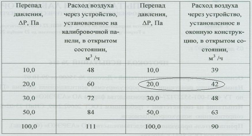

почему три клапана EMM aereco? исходя из расчетов надо 4.
И некоректное сравнение с КИВ . Внимательно посмотрите их данные про расход. 54 куб.м в час - при перепаде 20 Па.
Теперь смотрим результат испытаний EMM (во вложении) = 42 куб.м. час А если говорить про стеновой клапан EHT то цифра будет еще больше чем у КИВ.

Про расчеты. Принято считать или по кратности воздухообмена или по количеству людей. В Вашем случае я бы выбирал большее значение.
