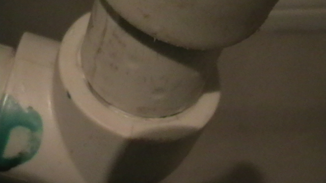

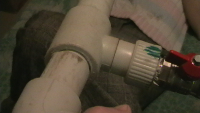

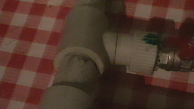

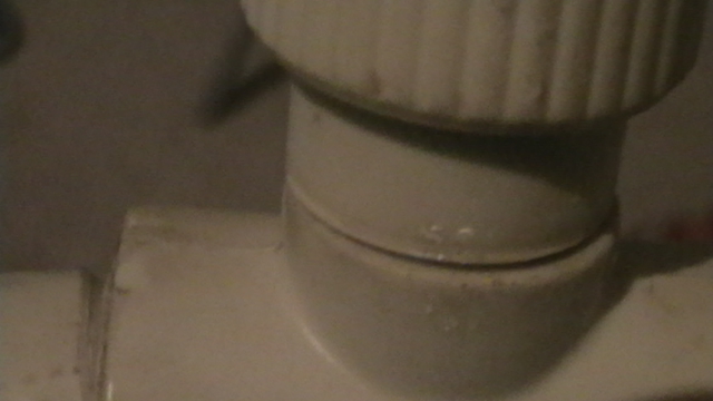

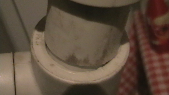

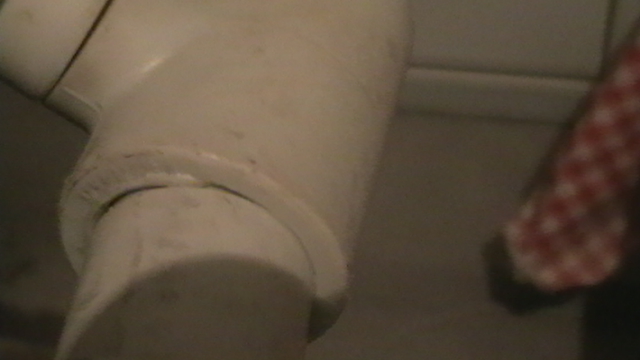

В результате неправильной пайки(большое зачищение труб).При опресовки потекли 3 фитинга. Какие есть выходы ,кроме сделать заново.

ильдар2008 написал : Какие есть выходы ,кроме сделать заново.
Только всё заново!
Никогда не использовать армированный фольгой ППР. Если необходимо компенсировать тепловое расширение, то использовать армированный волокном от Aquatherm, он не требует зачистки.

Нет дело в руках
04.12.2008 в 18:14:04
Пайка просто колхозная. Настройте свою зачистку !!!!!!!!!!!!!!!!!!!!!!!!!!!!!
04.12.2008 в 18:15:15
Когда я купил себе зачистку то первым делом настроил ее (вылет лезвия) а потом поял

переделать все ПЕ на прессфитингах, хотя гарантия от кривизны рук не дается. :)

Согласен на все 100.С трубы надо было только снять фольгу+ снять фаску с внутренней стороны. А я добивался тугого вставления трубы в фитинг,что бы не болталась и удивлялся почему в сварочном аппарате труба болтается.Ошибку понял .Как теперь исправить ,кто сталкивался?Клей , фен ,раскаленная отвертка,гельетина ...
