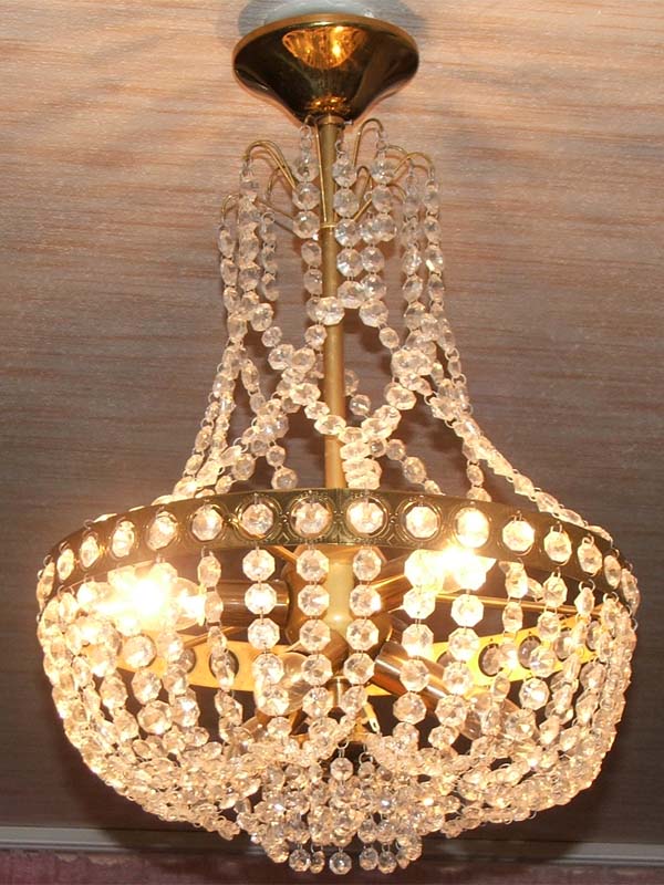

Кстати,у вас какая люстра? Фото выложите. Может быть доработка и не требуется.
ssolovov
ssolovov
Регистрация: 29.09.2006
Сообщений: 4154
05.12.2008 в 17:15:32
azus6 написал : Кстати,у вас какая люстра? Фото выложите.
Вот
azus6
azus6
Регистрация: 14.10.2007
Балашиха
Сообщений: 4336
05.12.2008 в 17:23:49
Ну-в такие конечно нельзя. Энергосберегающие тоже нельзя ---не влезет или будет торчать. Так что как ни крути,придется вам ставить галогенки.

Не темно ли Вам с таким освещением? Светораспределение оставляет желать лучшего+будут тени .

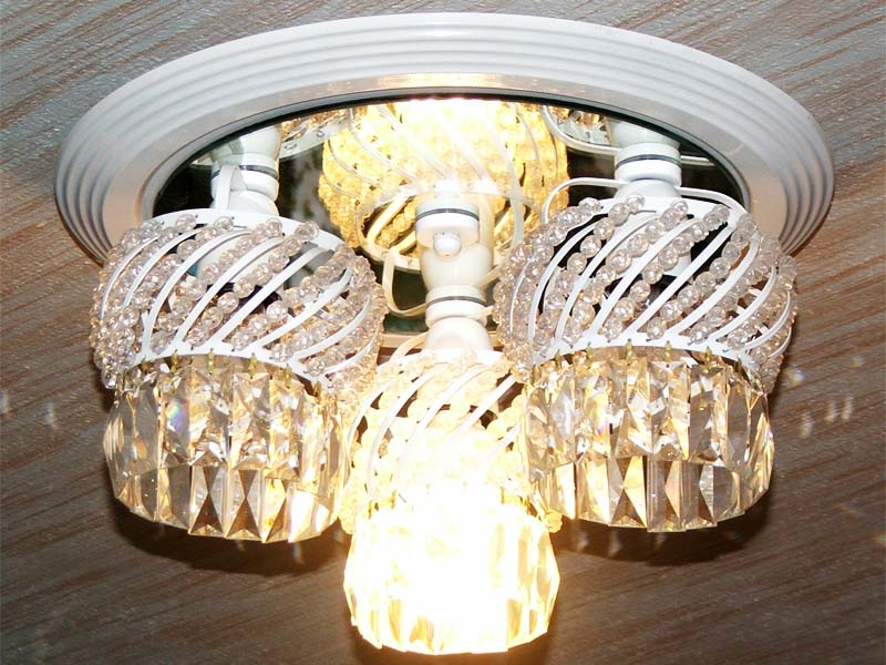

azus6 написал : Энергосберегающие тоже нельзя ---не влезет или будет торчать.
На втором снимке как раз энергосберегающая и светит;)

azus6 написал : Не темно ли Вам с таким освещением?
Да нет. Это же общее освещение. В большинстве случаев включено половинное освещение и только в редких случаях - полное.
