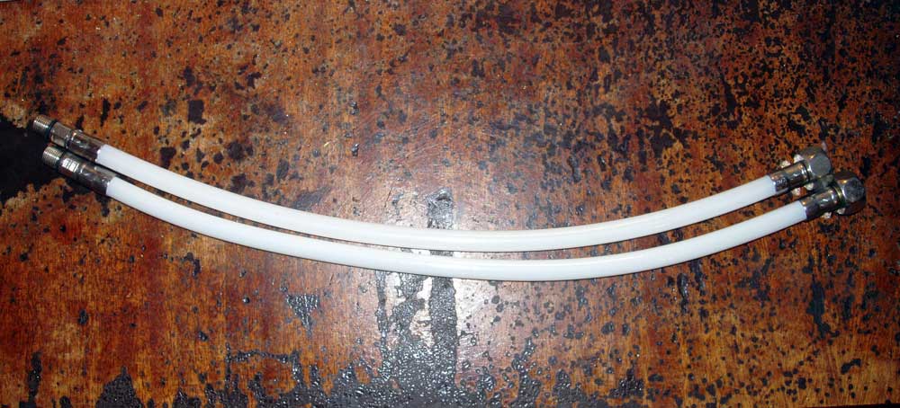

ty-lev написал : Гибкий пластик, это уже вчерашний день
Не соглашусь ;)
Эти чем плохи?..

09.12.2008 в 22:53:03
Wazawai написал : Эти чем плохи?..
На горячую воду, ставить не рискнул бы. :o
