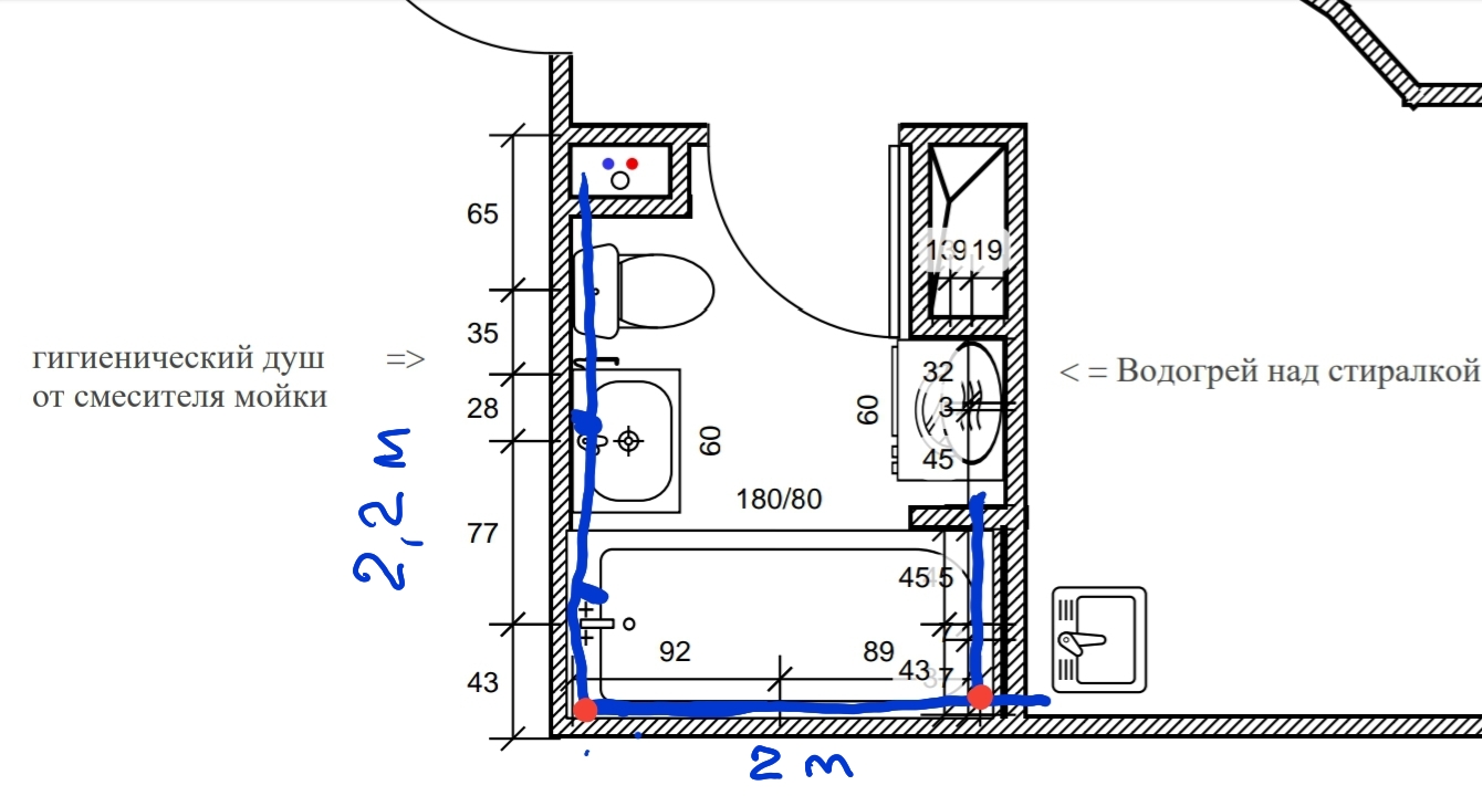

Здравствуйте! Подниму тему. Пожалуйста, прокомментируйте мою ситуацию, пока еще ванна не установлена. У меня 4,5 метра канализации, из которых 3 метра d=50mm идут под ванной и зашиты в короб (и обложены плиткой). Ревизий на канализационной трубе нигде нет. Под ванной канализация поворачивает на угол 90°. Меня пугают засоры, которые могут образовываться в этом углу от стоков кухонной раковины. Мастер успокаивает, что все нормально, уклон канализации соблюден - этого достаточно, а мне рекомендуется крот заливать раз в месяц и никаких проблем не будет.
Прошу консультации. Действительно ли такая конструкция не вызовет осложнений на 4,5м канализации? Нужно ли сейчас что-то предусмотреть?
