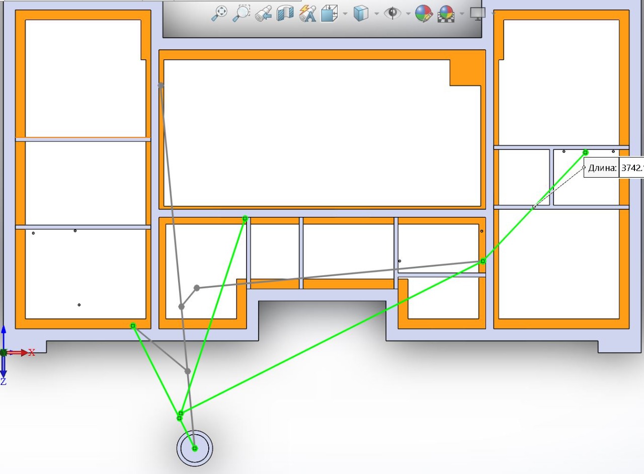

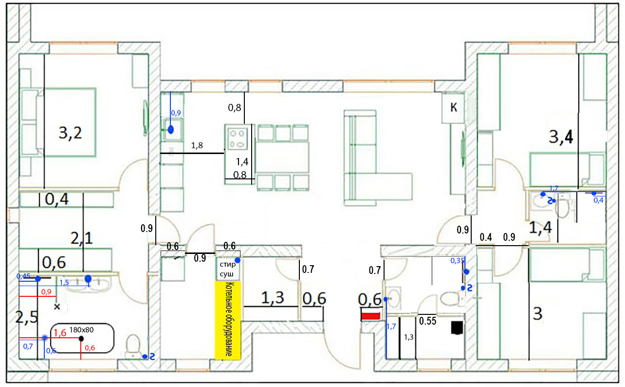

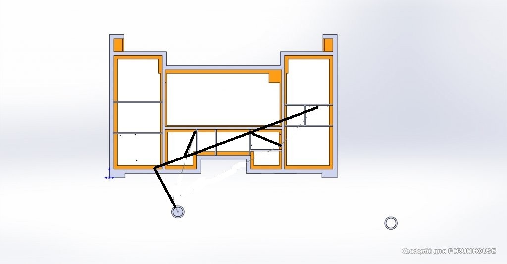

Добрый день, хочу так же обратиться в эту тему прокладываю трубу, есть два варианта, который будет лучше?

Слишком мало данных для принятия правильного решения. Зеленый крыжавчик на улице, централизованная канализация, септик биологической очистки или что ещё? Если биосептик, слив от стиральной, посудомоечной машин стоит подать в последнюю камеру, чтобы не угнетать жизнь бактерий. Это же относится к стоку конденсата газового котла, если таковой планируется. По общему плану я бы проложил на улице в земле трубу-коллектор, к которой стоки подводил бы кратчайшим путём. Большая длина затрудняет прочистку.

29.08.2022 в 16:12:23
Спасибо, уже принял решение класть по схеме с поворотом просто поставлю 3х30 градусов поворота
