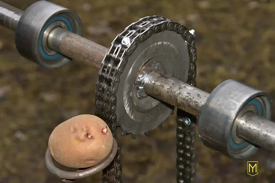

Yura2704 написал : Не совсем надёжное крепление - один винт М5. Два винта надёжнее, но - не проще. Кстати, зубья звёздочки ВАЗ зачистным кругом болгарки срезаются очень легко, труднее звёздочку крепить на валу. Если я не ошибаюсь, материал звёздочек - чугун.
У Росты так же крепится на 1 балт. Боковое смешение ограничивает как бы швеллерок. Конструкция где то выше была. То что зуб удалить легко понятно но дальше кратность черпаков привязана к чередованию зубьев на звездочке. Имхо.

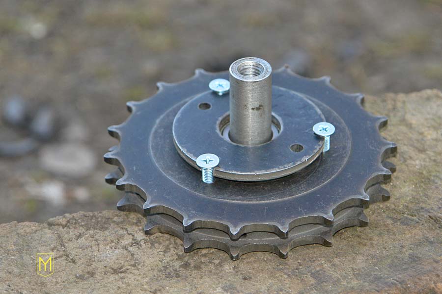

Nikolya написал : Для крепления чугунной звездочки к корпусу подшипника приварить фланец а звездочку прикрутить болтами к фланцу!
Так хорошо делать со звёздочкой ГРМ "Москвича", там уже и отверстия готовые. В ВАЗовской звёздочке удобнее проточить место под установку 203-го подшипника, а сверху шайбу винтами притянуть. Толщина звёздочки 16мм, толщина подшипника 12мм - можно постараться и подшипник точно по середине цепи установить. См. фото:

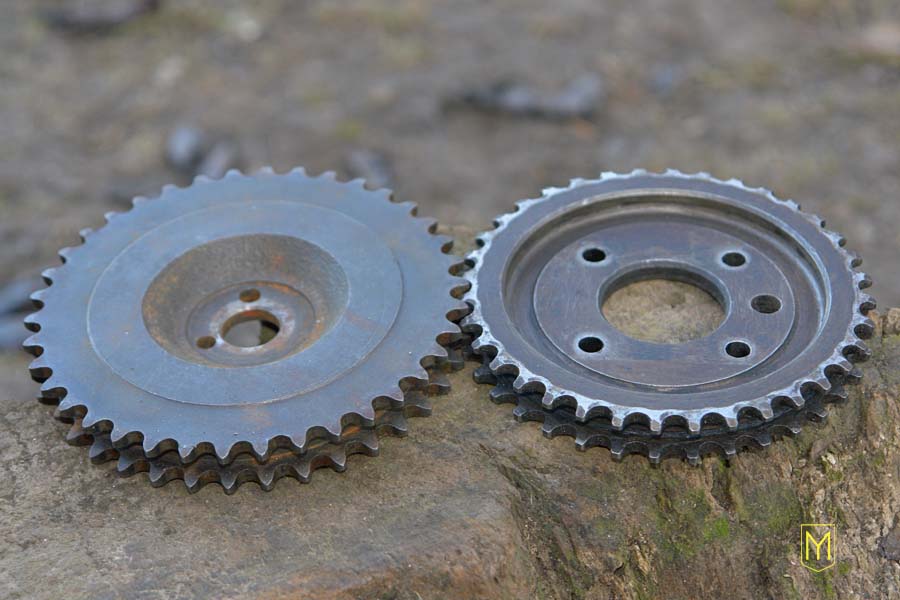

Nikolya написал : Варил такие звездочки напрямую к валу простыми электродами
Если бы поначалу знал, что звёздочки чугунные не заморачивался бы - у меня сварочный трансформатор. А теперь приходится изголяться.

NAP написал : У Росты так же крепится на 1 балт. Боковое смешение ограничивает как бы швеллерок
Можно и так, но такой швеллерок нужно иметь в наличии. Да и ещё подумываю в баке от стиралки пустить направляющую цепи, разрезав болгаркой вдоль квадратный профиль 30мм - там только и цепь помещается по ширине.
NAP написал : То что зуб удалить легко понятно но дальше кратность черпаков привязана к чередованию зубьев на звездочке.
Так винт М5 можно только в парные звенья цепи протолкнуть, а если использовать ещё более тонкий винт, то думаю одного будет маловато.

нік написал : любой сварочний транс заварит чугун
Я тоже начал с того, что "прилепил" нижнюю звёздочку к валу в некоторых местах, см.фото: С этого и возникли подозрения, что материал звёздочки не совсем сталь: при сварке звёздочка "течёт", а вал не проваривается, много пор, на пробу напильником - шов твёрже обычного. Поиск в инете материала звёздочек ГРМ ВАЗ - результата не дал. По косвенным признакам могу догадываться - ковкий чугун. А значит плохая свариваемость, соединение получается хрупкое. В этом случае думаю пройдёт. В резерве можно дополнительно установить стальную шайбу и закрепить звёздочку винтами http://www.mastercity.ru/attachment.php?attachmentid=254166&d=1325277263.

NAP написал : А это у вас верхний вал или нижний?
Это нижний: http://www.mastercity.ru/attachment.php?attachmentid=255306&d=1325834617
  • валялся отрезок длинной 48см, диаметр 25мм. Наращивать колею буду трубой с внутренним диаметром 25.4мм, распорки между подшипниками тоже из неё. Это верхний: http://www.mastercity.ru/attachment.php?attachmentid=256180&d=1326132442 , внутри звёздочки 203-й подшипник
  • валялся готовый длинной 85мм, диаметр 17мм.
