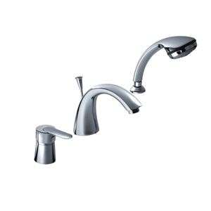

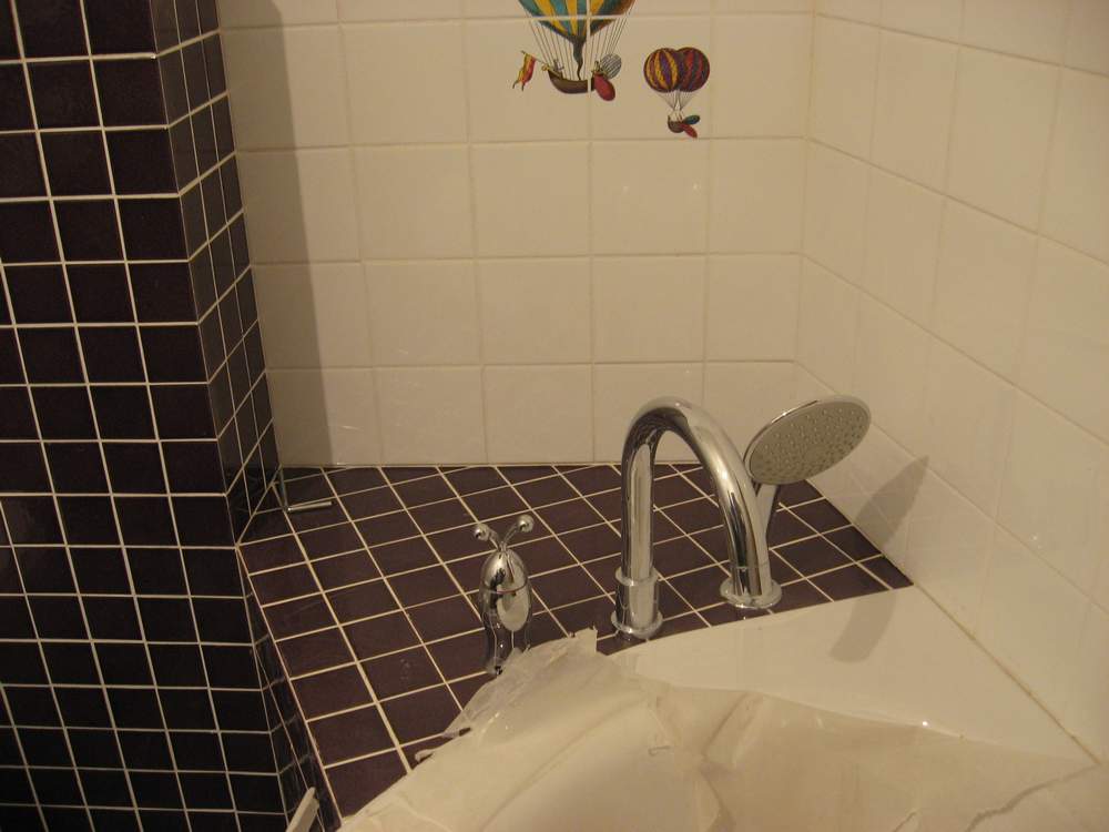

У нас ванна будет ставиться на так называемый подиум. В месте вывода труб сделаны 3 отверстия под смеситель для ванны Armatura Cyrkon. Фото ниже. Но совершенно не представляю как надежно уго установить в горизонтальную стенку подиума. Вопрос, собственно один. Когда будем пользоваться душем, т.е. доставать его из дырки, боимся что какие-то капли будут попадать через эту дырку вниз. Ну и когда будет ставится после использования назад, то не будет ли туда затекать влага. Очень боюсь, что через некоторое время там может образоваться болото. Как этого избежать?

Пространство под ванной по любому должно быть гидроизолировано и проветриваться, ведь влага будет и в виде конденсата.
Лейку желательно располагать так, чтобы остатки воды капали в ванну, т.е. ближе к бортику и наклонно. Можно раз и навсегда закрепить за лейкой место на штанге, т.е. в высунутом состоянии, и подумать об дополнительном уплотнении места выхода шланга наружу. Так решится проблема перекручивания и переламывания шланга под ванной, что очень часто встречается при эксплуатации.

Вообще-то мы стальную ванну Roca планируем ставить на пену. Поэтому по поводу проветривания может быть проблема. Что делать? Гидроизоляцию сделаем. Лейка так и будет расположена, но боюсь что во время принятия душа туда будет поступать влага.
И совсем не хочется штангу. Я ее и не планировала вешать, т.к. обычно лейку держу в руке, когда пользуюсь, да и брызг так меньше. А по поводу шланга скорее волнует, что без контейнера он просто быстро потеряет свой внешний вид, когда будет ездить туда-сюда под ванной.

Душевой шланг - расходный материал.
Если не будет люка для доступа к сифону, смесителю, что глупо, то подумайте как его менять - напр. через аппендикс от излива через более тонкое соединение - 3\8", чтобы оно выходило наружу. Ели люк будет, то поставьте решетку.
Контейнер при желании можно сделать, хотя это больше надуманно. Шланг с лейкой стоит периодически менять.

Спасибо, очень ценное замечание. А слона то я и не заметила :a . Буду думать как сделать съемной панель где выводятсяи закрепляются шланги и краны.
