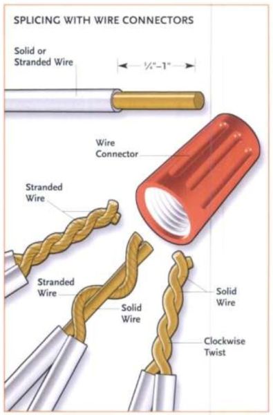

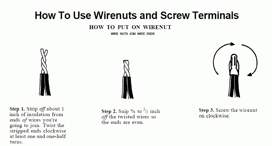

2avmal - Существуют ли в природе какие-либо документы, запрещающие иные способы применения СИЗов, кроме рекомендуемого вами?
Существуют ли в природе какие-либо документы, предписывающие именно такой способ использования СИЗов, какой рекомендуете вы?

Wazawai написал : Существуют ли в природе какие-либо документы, предписывающие именно такой способ использования СИЗов, какой рекомендуете вы?
Наверное существуют, как и документы, предписывающие закручивать шурупы отверткой, а не молотком ... :) На все где-то существуют свои инструкции, которые, при необходимости, можно найти. Я даже видел инструкцию на использование лома.:a

avmal написал : Наверное существуют
Нашёл вот это:
