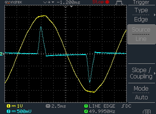

А почему нулям не гореть? Провёл простой эксперимент в офисе; - при выключенном освещении (только оргтехника и вентиляторы - очень жарко) измерил фазные токи и ток нуля. Фаза А - 3,8А, фаза В - 0,2А, фаза С - 4,5А. Ток в рабочем нулевом проводнике - 6,9 А. Компьютеры в офисе не новые, без корректоров мощности. Если принять во внимание форму тока потребления старых (без корректоров) БП ПК (см. выше - http://www.mastercity.ru/showthread.php?t=68705&p=2526022&viewfull=1#post2526022) то правильно заметил Одинец - в нулевом проводнике ток может превышать фазный в разы (до трёх раз в худшем случае). При включении ещё и света (люминесцентные лампы с дросселями) картина поменялась в лучшую сторону. Фаза А - 3,8А, фаза В - 2,2А, фаза С - 6,2А. Ток в рабочем нулевом - 4,6 А.

Если длительность импульса тока каждой фазы по длительности менее 3.3мс (1/6Тсети, т.е. 20мс/6=3,3мс), т.е. импульсы тока не перекрываются во времени с током в других фазах, то в рабочем нулевом проводнике они будут просто суммироваться, фазовый угол тут уже не работает. На осциллограмме, приведённой выше, видно, что ток потребления системного блока персонального компьютера с импульсным источником питания без PFC протекает только 2мс. И хоть 100 компьютеров с такими блоками питания без корректора фактора мощности ставь, увеличится только амплитуда, но не длительность, поэтому суммарный ток потребления будет всё равно длиться менее 3.3мс. Если на остальных фазах будут подобные потребители, то в нулевом проводнике токи арифметически сложатся. А значит, ток в рабочем нулевом проводнике будет в три раза больше фазного тока (при равных токах фаз).

mastak, три неперекрывающихся импульса за полупериод произведут тепла [в нулевом проводнике] втрое больше, чем один. Как раз количество тепла арифметически складывается, это величина, не имеющая ни направления, ни фазы. Скаляр. Тепловое действие тока связано с величиной тока законом Джоуля-Ленца Q=I^2*R*t. Тепла будет втрое больше при токе, большем в 1,73 раза.

Я говорю не о количестве тепла, а о силе тока в нулевом проводнике при условии, что фазы нагружены одинаково и нагрузкой служат ПК с БП без PFC или нечто похожее. При этом условии импульсы тока по каждой из фаз не перекрываются во времени, и, следовательно, каждому фазному импульсу тока соответствует импульс тока в нулевом проводнике. При равенстве нагрузок на каждой из фаз, ток в нулевом проводнике будет в три раза больше фазного тока. А вот дальше можно вспомнить закон Дж-Лц и посчитать тепловыделение.

Суть одна: за один и тот же промежуток времени один, два или три импульса. Сила тока меняется не кратно количеству импульсов, а пропорционально корню из оного. При работе импульсных БП без PFC в трёхфазной сети в нулевом проводнике импульсы потребления каждой из фаз не компенсируются, а складываются, итоговый ток равен не арифметической сумме токов фаз, а равен в худшем случае 1,73 тока фазы (при равномерной загрузке фаз).
