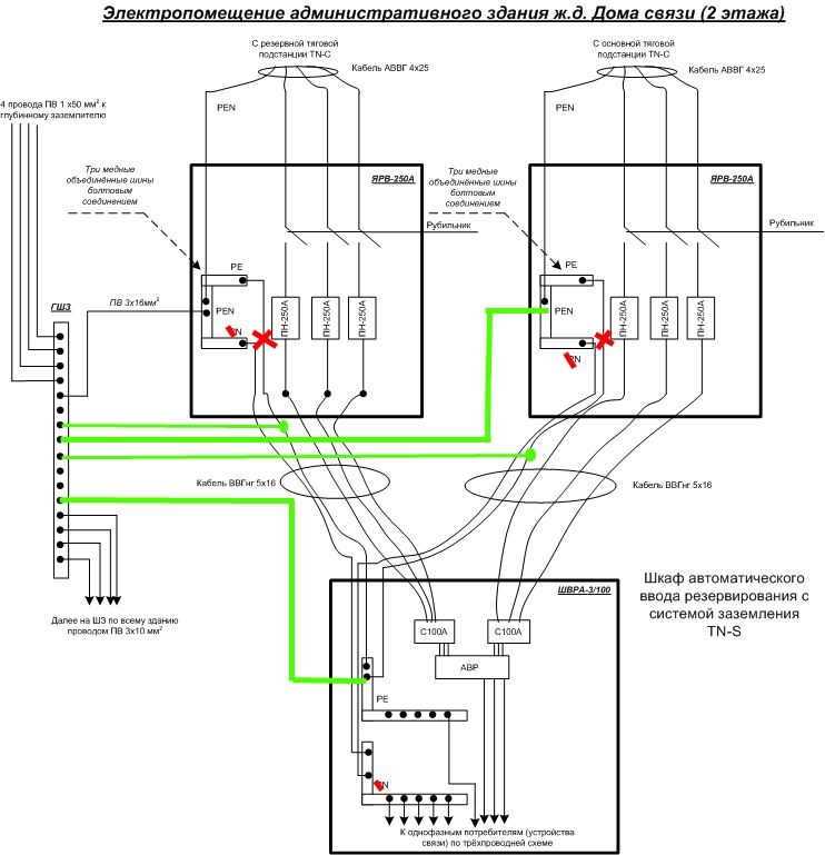

не могу понять чего такого ужасного в ТТ ? Почему люди так категорично против ? Я бы понял такие сомнения лет 10-15 назад , когда не было общедоступно приличных диффов , узо и проч . Так как в ТТ всё завязано именно на них ( если я правильно понимаю) . Но сейчас то без проблем . Я проехал по магазинам и посмотрел что АВВ , Шнайдер , Легранд я могу запросто купить . Зато при ТТ я вообще не завишу от ВЛ , правильно ? Да , общая цена защиты возрастает , это минус . Единственный ?

Ну еще большая опасность повреждений в случае удара молнии в линию. И соответственно необходимость ставить УЗИП 1 класса. Но в вашем случае (КТП через дом и надеемся надежно заземлена) наверное можно пренебречь если на опоре заповторить. Может ГУРу поправят. А так читайте в форуме.

Потому как есть ПУЭ:
Глава 7.1**Электроустановки жилых, общественных, административных и бытовых зданий**
Общие требования
7.1.13. Питание электроприемников должно выполняться от сети 380/220 В с системой заземления ТN-S или ТN-С-S.
При реконструкции жилых и общественных зданий, имеющих напряжение сети 220/127 В или 3 х 220 В, следует предусматривать перевод сети на напряжение 380/220 В с системой заземления ТN-S или ТN-С-S
Нет опыта использования ТТ с существующими сетями, рассчитать и предусмотреть всё невозможно. Посему нормативы предписывают преимущественное применение ТN-S или ТN-С-S. Эти системы в основном в мире применяются, соответственно есть статистика по ним.

Нет там ничего ужасного, как раз на гнилых и малообслуживаемых линиях ТТ самая безопасная.
alexx113 написал : Зато при ТТ я вообще не завишу от ВЛ , правильно ?
В больщинстве случаев да.
alexx113 написал : Да общая цена защиты возрастает , это минус . Единственный ?
Тут всего лишь 2 минуса, это стоимость УЗО и его надёжность, типо узо может сломатся.

sanykrimea написал : Нет опыта использования ТТ с существующими сетями, рассчитать и предусмотреть всё невозможно.
Этот опыт есть уже давно
sanykrimea написал : Посему нормативы предписывают преимущественное применение ТN-S или ТN-С-S.
При новых линиях, выполненных в полном соответствии ПУЭ.
23.09.2011 в 21:34:01
olegaa2 написал : Этот опыт есть уже давно
Ну-ну. Показывайте нормативы, статистику. Слова "практика" без тех. обоснований неприемлемы.
olegaa2 написал : При новых линиях, выполненных в полном соответствии ПУЭ.
Ваша ,естественно, придумка. Все линии, которые обслуживаются в соответствии с инструкциями поддерживают TN-C-S. ТТ применяется в крайних случаях, например при неконтролируемых присоединениях (абонентские ТП), где ТКЗ может упасть ниже допустимого и пр.
