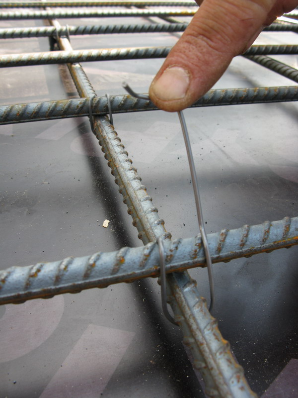

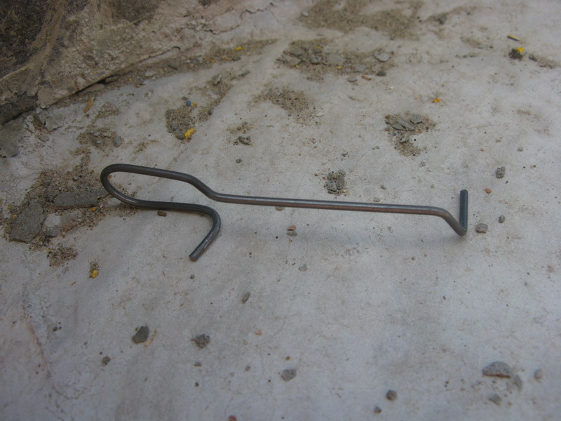

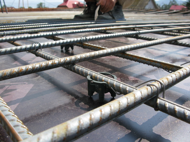

Михалыч написал : Фотка есть? Что за фрукт? -

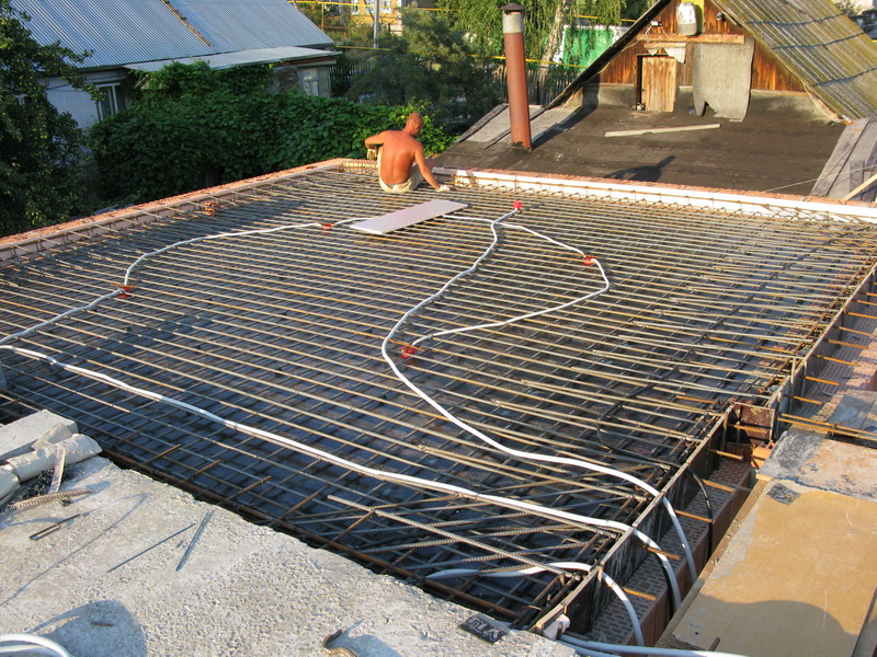

Отвечаю на ваш вопрос. Сделал фотографии скоб для вязки арматуры, которые существенно ускоряют вязку. Скобы бывают РАЗНЫХ размеров. Сделаны из сталистой упругой проволоки. Есть размер для арматуры 6-12 мм. 12-ю арматуру такими труднее вязать, но прочнее. Есть 12-16. Эта легко ставится на 12- арматуру,- нам она больше понравилась.

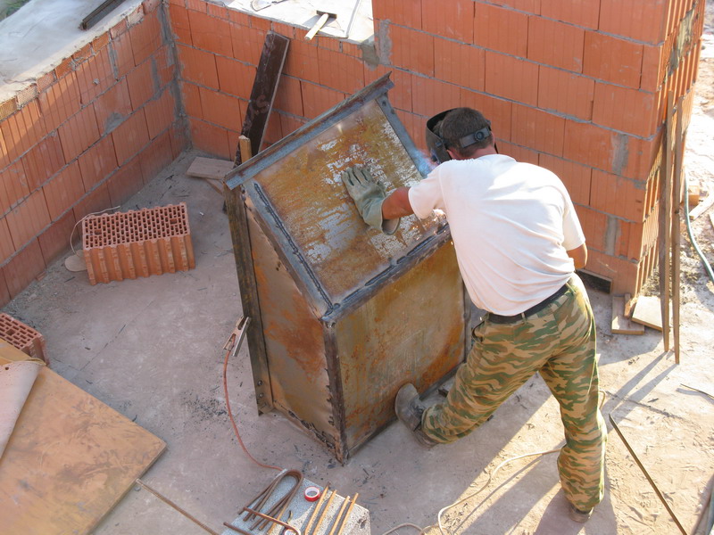

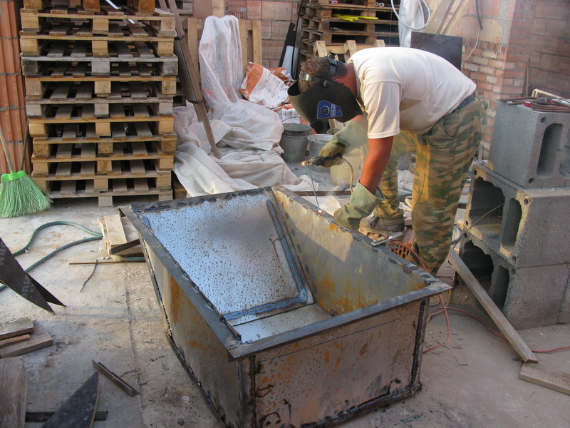

Вот такая получилась ёмкость для подачи бетона наверх.

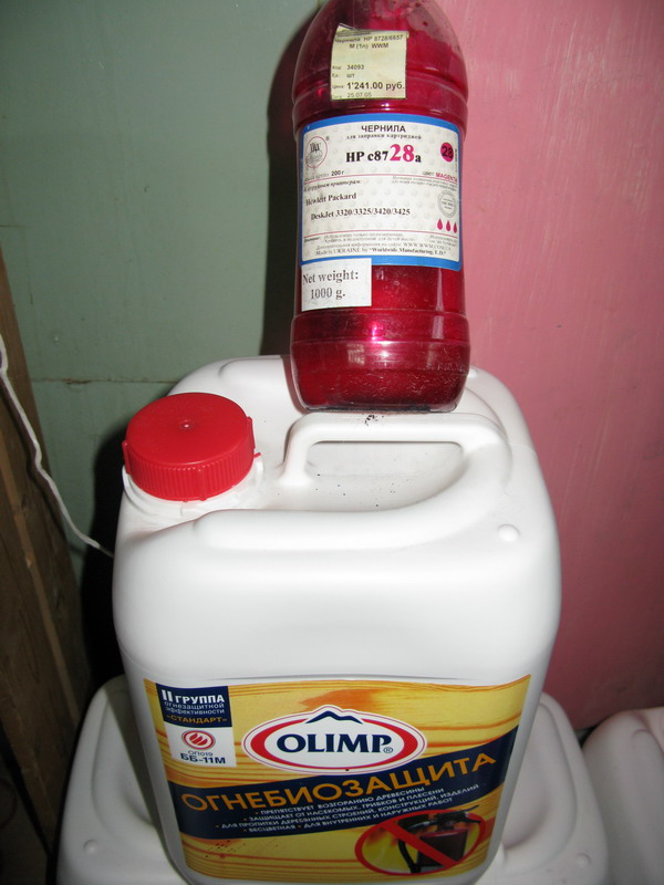

А это,- краска , которую я добавляю в огнебиозащиту, чтобы было ВИДНО обработанные места. Взял на работе. Давно стояла и не использовалась. Ранее использовали для заправки струйных притеров. Трудносмываемая. Просрочена два года. А то эта защита прозрачная. Не видно. НИ цвета ни запаха. Я уже думаю,- не простая ли вода налита за 239 рублей? Может попробовать на вкус?...:)

Mazaika написал : такая получилась ёмкость для подачи бетона наверх.
А Ухи, где?! -:)

Михалыч написал : А Ухи, где?!
Ухи потом приварили, после того, как я сфотографировал...:) Завтра будем заливать,- будут ухи на фотографиях....:) Да, забыл сказать: Ёмкость получилась размером 0,38 куба. Т.е. 5,5 кубов надо будет поднимать краном 15 раз.

Mazaika написал : Да, забыл сказать: Ёмкость получилась размером 0,38 куба. Т.е. 5,5 кубов надо будет поднимать краном 15 раз.
Из каких соображений такая маленькая емкость? Время заливки вы определили в 2-4 часа. Но, если в 2 часа не уложитесь, бетон в миксере начнет сильно терять подвижность. Разве что передозировка Лингопана поможет. От души желаю удачи, но я бы предпочел (и всегда предпочитаю) бетононасос.

Если опалубка достаточно прочная, то наверно можно будет установив лоток отстегнуть ему один крюк от ушек и краном потихоньку приподнимать и волочить, чтобы бетон вытекал кучками. Все не лопатами раскидывать.

DSP007 написал : Если опалубка достаточно прочная, то наверно можно будет установив лоток отстегнуть ему один крюк от ушек и краном потихоньку приподнимать и волочить, чтобы бетон вытекал кучками. Все не лопатами раскидывать.
Примерно так и планируем. Да, ёмкость у меня по плану должна быть 0,5 куба. НО говорю, произошла ошибка. Почему не куб? Потому что далеко подавать и крану придётся возможно работать через "голову". У меня узкий и неудобный подъезд.
Бетононасос: рассматривал этот вариант. Дорого: один приезд (заливка)-15 тыс. рублей. Кран мне обходится примерно 3000 руб. Ну плюс изготовление Ёмкости (работа +материалы)- около 4000 руб.
