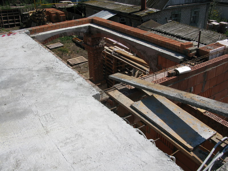

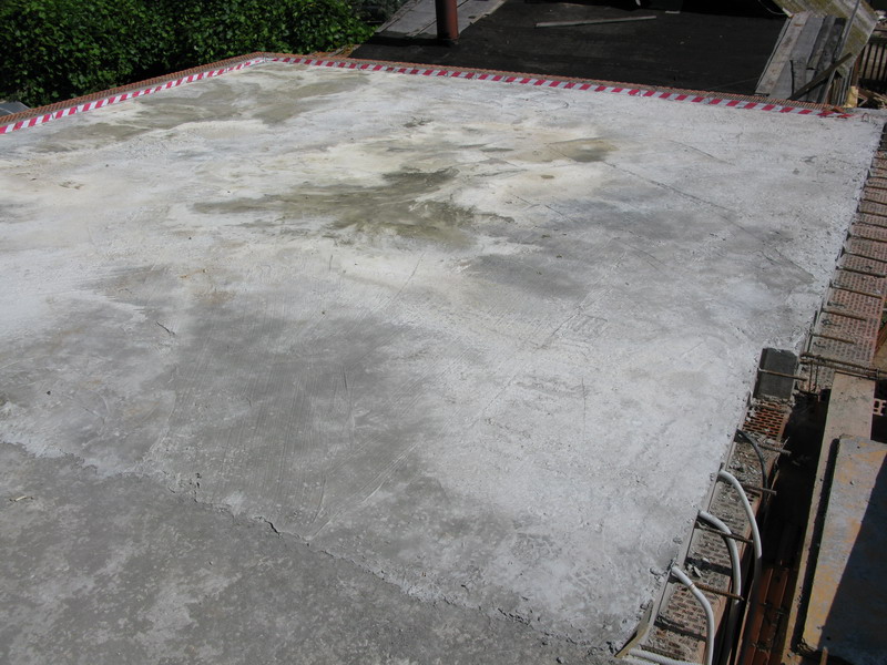

Ездил смотрел результаты заливки. Твердение идёт интенсивно. Вчера и сегодня как небо и земля. Полил водой.

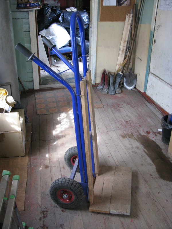

Начинаю продавать оборудование и инструменты, которые выполнили свою функцию и больше не понадобятся. Начинаю с тележки, потом, как закончу заливку, буду продавать опалубку и пр. Нужны деньги для продолжения строительства...

Зря вы телегу продаёте - в хозяйстве пригодится, тем более со спиной проблемы. Мне пришлось примерно такую-же самодельную делать. А я сегодня при укладке последней половой доски в кабинете лоханулся и просверлил трубу отопления. Главное ведь в каждой доске под неё четверть выбирал, как можно было про неё забыть - непонимаю сам. Теперь горюсь сижу - как ремонтировать непонятно, она в углу, подлезть туда утюгом нереально, паяльником мб попробовать загладить. Короче внимательно надо всё делать. Эх....

Ну, у меня есть ещё одна тележка,- блоки на ней не так удобно возить, но для хозяйства она лучше. По вашей проблеме. У меня был похожий случай. Только я сам специально просверлил трубу, чтобы прочистить. Я так понимаю, в вашем случае речь Также идёт о пластике. Так вот, дырку я ликвидировал туго закрученным винтом, который сам нарезал себе резьбу. Разумеется, пришллось подбирать болт по диаметру. Удачи! Ещё можно поискать клей- растворитель, который растворяет данный пластик. И сделать "затычку" на этом клее.

Удачи вам. А у меня сегодня готовились к установке опалубки с арматурой в комнате. Ещё делали в комнате Трубу для камина из Комплекта фирмы "Шидель". Возник вопрос по установке отвода дымохода к камину. Приостановили завершение дымохода на завтра. Сегодня позвонил Дилеру "Шидель" , где брал дымоход. Получил исчерпывающую консультацию. Завтра прдолжим. Завтра же снимаем опалубку с гаража. И переставляем на комнату. На 5-й день.

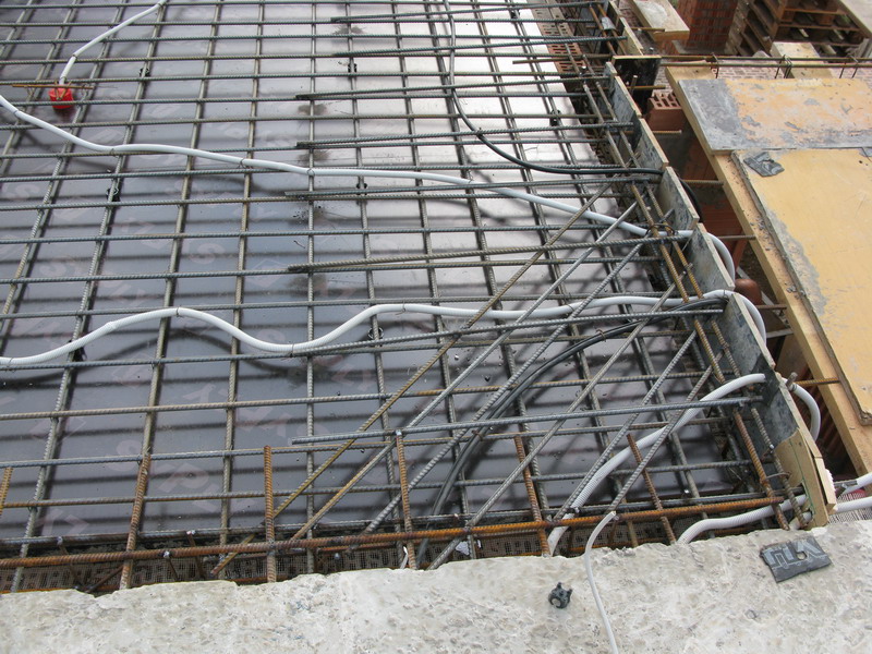

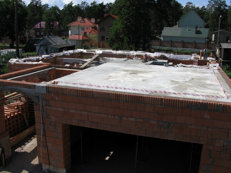

Если не трудно и не коммерческая тайна - сообщите пожалуйста максимальные габариты перекрытия, толщину и схему армирования. Для меня это будет натурный эксперимент поневоле. Я собираюсь поперек длинной стороны балку усиления отливать для плиты 4х6. По расчету как-бы и не нужно, но страшновато. Заранее спасибо.

vmf написал : Если не трудно и не коммерческая тайна - сообщите пожалуйста максимальные габариты перекрытия, толщину и схему армирования. Для меня это будет натурный эксперимент поневоле. Я собираюсь поперек длинной стороны балку усиления отливать для плиты 4х6. По расчету как-бы и не нужно, но страшновато. Заранее спасибо
Размеры перекрытия 6х6 метров. Включая часть, опирающуюся на стены. Размеры перекрытия "Чистые" (потолок) - 5,51х 5,69 метра. Толщина 13 сантиметров. (По проекту 12) Бетон марки фиг знает какой, но точно известно, что цемента в нём 430 кг марки М400 на куб бетона с добавкой- пластификатором Лигнопан Б3, который повышает прочность бетона минимум на 50%. Т.е. марка не меньше, чем 300- 350. (с рекламы изготовителя). (По проекту марка 250.)
Схему армирования можно посмотреть на фоторгафиях. Шаг армирования
12 см по одной стороне и 15 см по другой. Арматура диаметром 12. Углы дополнительно заармированы 6 шт. арматуры диаметром 12 мм до длины 1м. 80 см. Ещё по одной стороне, где шаг 12 мм, идёт арматура сверху-вниз от краёв каркаса армопояса.
