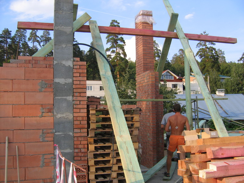

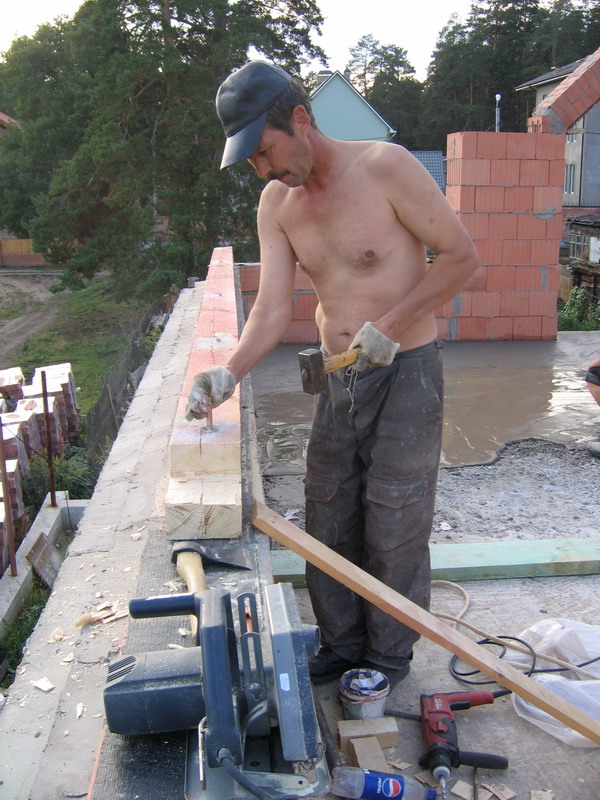

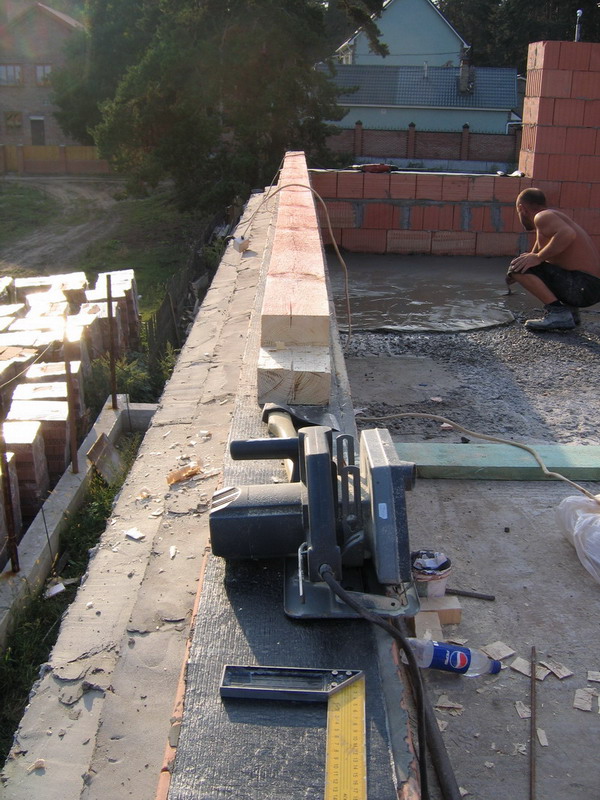

Начали делать крышу:
  1. Установлен КОНЬКОВЫЙ брус.
  2. Установлен Первый брус Мауэрлата:

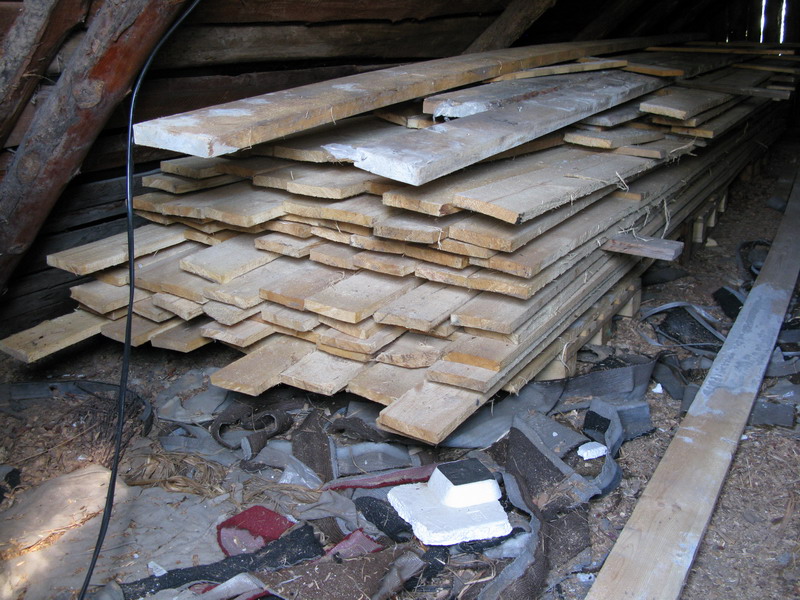

Понял. В прошлом году, осенью, я купил 2 куба 25-ки. Сырой. Всю зиму она пролежала у меня на крыше в старом доме.
Проложенная для сушки. Сейчас она лёгкая, без следов плесени и достаточно ровная, судя по внешнему виду. Предложу её кровельщикам на подшив. Попробую найти пилораму, где мне эти доски постругают и сделают шпунт.
