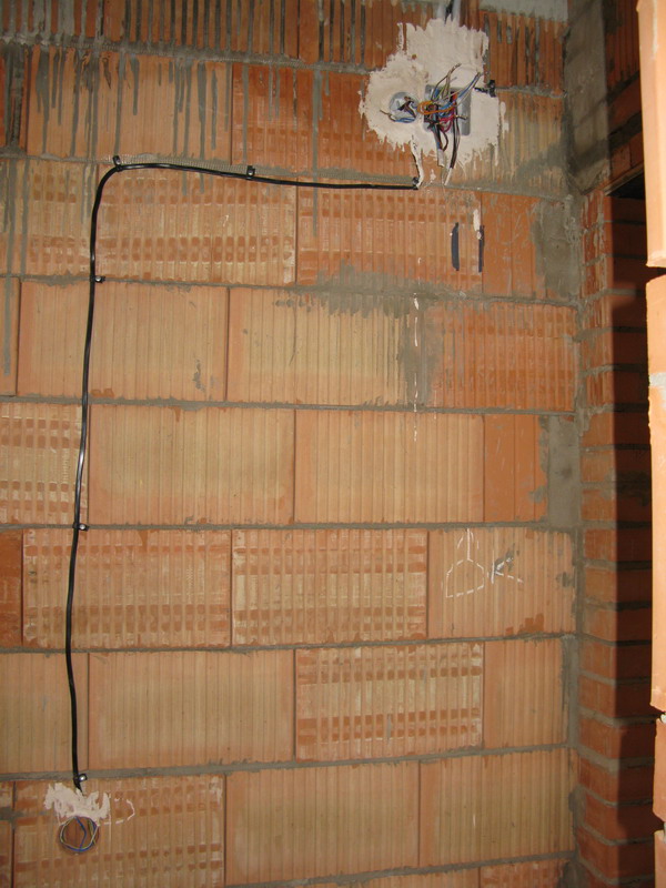

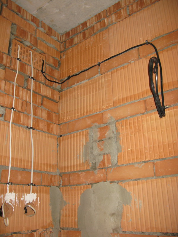

Mazaika написал :
  1. Электрик,- 1 (Закончил работать)
Фотки проводов и разводки делали в процессе? Очень пригодится впоследствии... -:)

Михалыч написал : Фотки проводов и разводки делали в процессе? Очень пригодится впоследствии... -
А как же,- святое дело! Всё под фотографирование. Ни одна распредкоробка не закрыта если я её не сфотографировал. Фотографии уже не раз мне пригодились.
