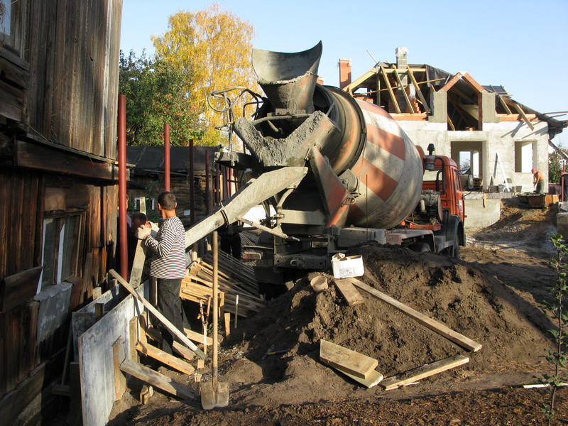

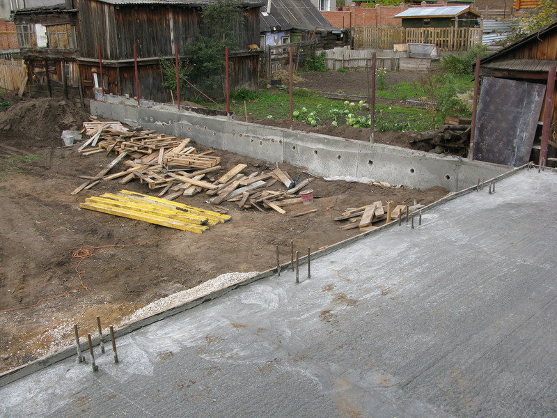

Сделал отмостку на одной стороне дома. Шириной 1 метр. Размер свеса крыши ,- 70 см. Уклон отмостки 3 см на 1 метр... На ширину отмостки приклеил к цоколю самоклеющую герметизирующую ленту толщиной 1,5 мм. (Для демпфирования тепловых расширений) и некоторой теплоизоляци и гидроизоляции фундамента.) Саму отмостку отлил из высокомарочного бетона (350 марка,- чтобы снизить вероятность трещин.) с армированием кладочной сеткой на основу из смеси песка и щебёнки, предварительно тщательно утрамбованной. Длина отмостки 12 метров, поэтому отмостку отлил целиком, согласно правил не стал делать Швов для компенсации тепловых расширений. На следующий день проверил Правильность изготовления отмостки,- налил воды,- всё нормально, стекает ОТ дома. Цоколь буду утеплять Темопанелями "Европа". (Полы "по грунту") У меня западающий цоколь, поэтому щель между верхней и нижней частью термопанелей и кладкой и отмосткой (соответственно) при монтаже буду заполнять раствором с добавлением гидроФОБНОЙ ДОБАВКИ.

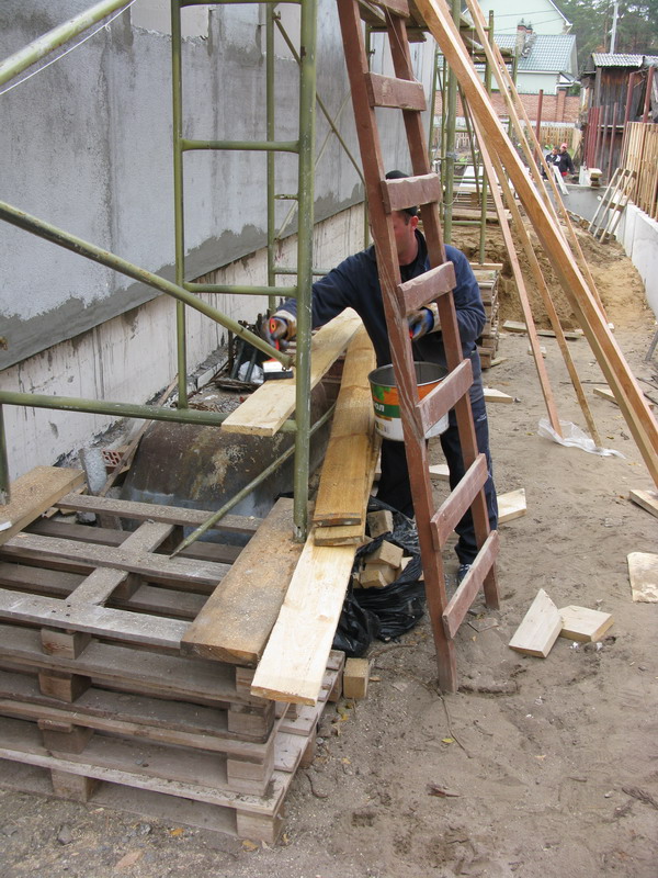

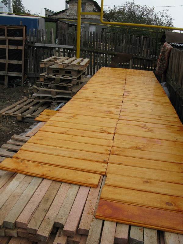

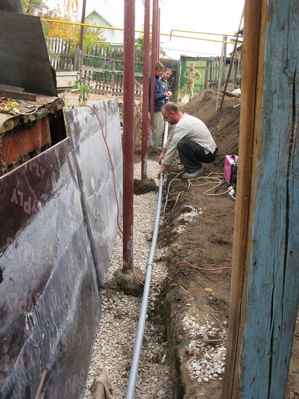

  1. Готовлю Фальшбрус для подшива свеса,- обрабатываю 2-мя составами антигрибковым и для придания нужного цвета- "Орегон".

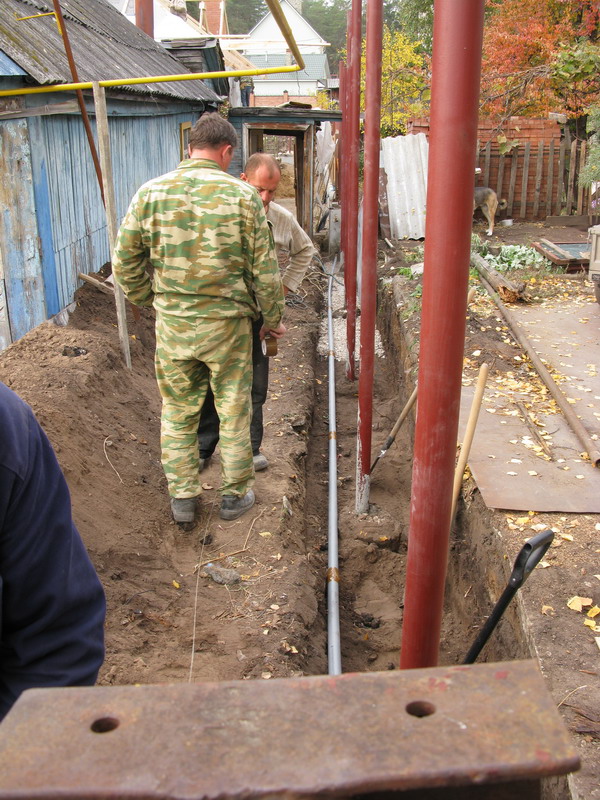

  2. Готовимся заливать верхнюю часть подпорной стенки,- прокладываем кабель питания к Границе участка,- месту установки столба электричества. Для этого использую трубы канализации 40 и 50 мм.

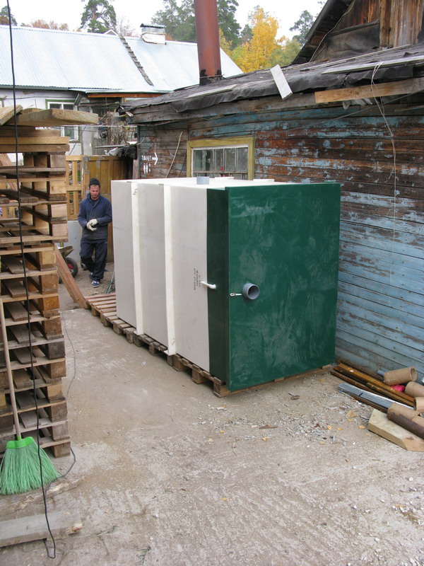

  3. Купил и привёз из Москвы станцию Очистных сооружений "БИОКСИ". Довольно сложно пришлось с доставкой. БИОКСИ 1,6 весит 350 кг. По Москве Доставили. До Тольятти вёз фурой. Дальше,- до деревни,- Газелью. Потом вручную тащило 6 человек. Жаль не сфотографировал,- руководил разгрузкой и перемещением.

Станция очистки сточных вод БИОКСИ:

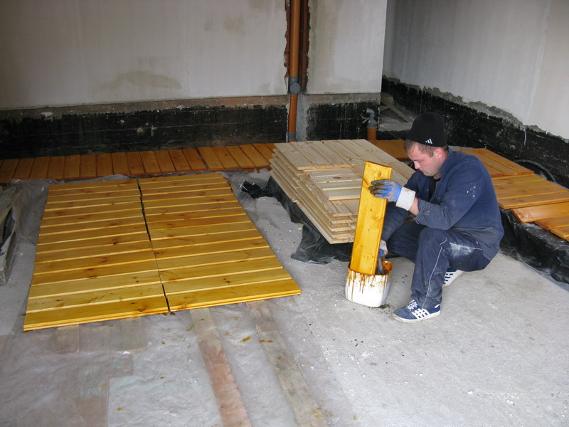

Адель написал : Мазаика, помимо стоимости досок, вам надо заложить самый дешевый вариант для свесов: 1обильно-излишний слой со 4ех сторон "Пинотекс Базе" или Белинки антисептка-грунта плюс 3 слоя с лица Акватекс-Экстра/Текстурол Тиксо/Белинка Лазурь UV+
Я делаю первый слой,- Текстурол антисептик-грунт. Второй слой Текстурол тиксо (на основе воска). К сожалению, "Тиксо" даже первый слой сохнет четыре дня. Я уж не говорю о втором и третьем слоях.
